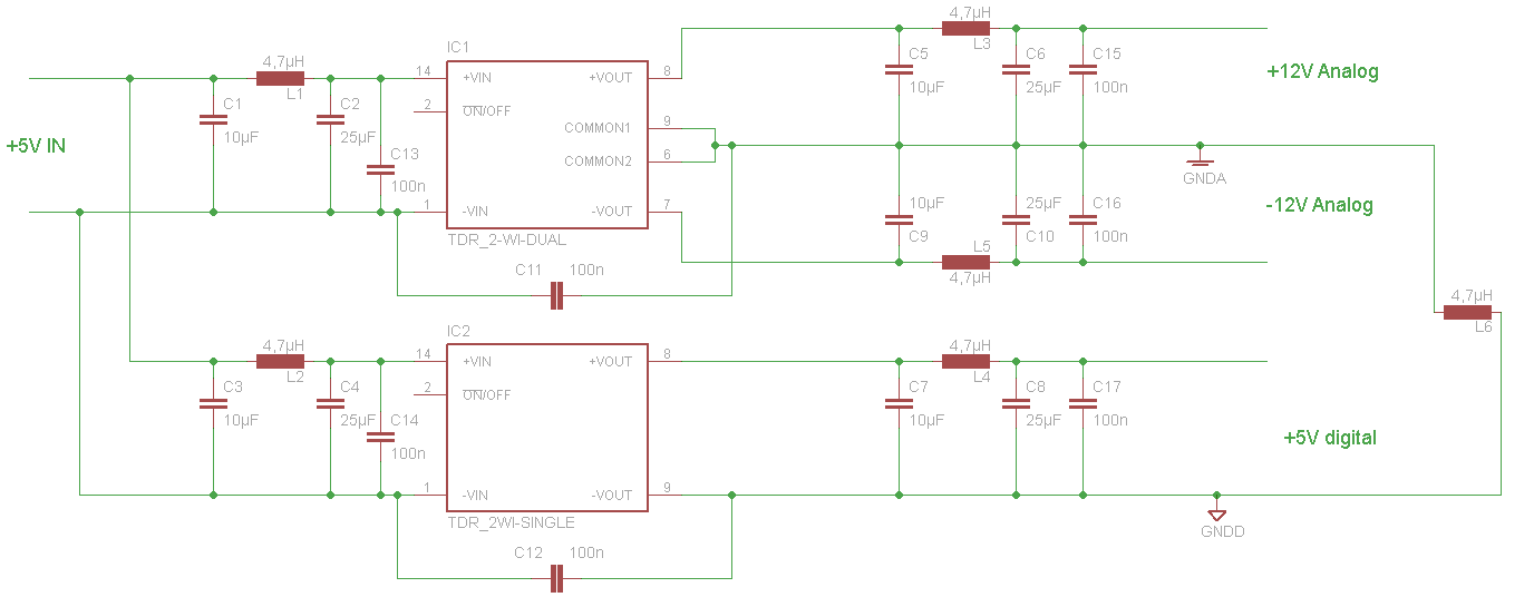

Liebe Kollegen,
für ein empfindliches Messgerät (Ladungsempfindlicher Vorverstärker)
habe ich die Spannungsversorgung mit zwei (1x für Analogteil, 1 x
Digitalteil) 2 Watt DC/DC Wandlern Traco TDR2-WI gebaut. Unmittelbar an
den Ein- sowie Ausgängen der DC/DC Wandler sind PI CLC Filter 10µF -
2,2µH - 25µF - siehe Anhang. Weiter geht die Spannungsversorgung an
Low-Nosie LDOs, aber die sind für die Diskussion nicht wichtig.
Mit einem Diferentialtastkopf messe/sehe ich an dem letzten Kondensator
(C15/C16/C17)keine Umschaltspitzen des Wandlers, d.h. die PI-Filter sind
richtig ausgelegt. Jedoch um die Platine Herum messe ich mit einer
kleinen Spule am Tastkopf die scharfen Umschaltspitzen im 500 kHz-Takt.
Diese induzieren sich in alle Leiterbahnen und sickern auch an den
Eingang des Messgeräts :-(
Anscheinend habe ich die Masseführung um die DC/DC Wandler nicht richtig
geroutet. Daher meine Fragen dazu:
1. Die beiden Kondensatoren des PI-Filters am Wandler-Ausgang (z.B.
C7+C8) werden nicht mit der Massefläche verbunden, sondern über eigene
Leiterbahn mit der Ausgangsmasse des Wandlers verbunden, oder? Damit
leite ich die Spitzen zurück direkt in den Wandler.
2. Wird dann die Massefläche an den Ausgangspin des DC/DC Wandlers
angeschlossen, oder eher dort, wo der letzte Kondensator des PI-Filters
Masse hat?
3. Massefläche unter dem DC/DC Wandler: Auf der Platine habe ich 3
Masseflächen: Eine mit Masse der Eingangs-Spannungsversorgung verbunden
- die erstreckt sich bis unter die Eingangsseite der Wandler, und zwei
(1x dig. + 1 x analog) im Moment mit den Ausgangsmassen der beiden DC/DC
Wandler verbunden. Die Analog und Digitalmasseflächen verbinde ich unter
dem Analog/Digitalwandler mit einer 4,7 µH Spule.
Was sonst soll ich beim Routen der Massen an den DC/DC Wandlern
berücksichtigen?
Komischerweise sind die Umschaltspitzen der beiden DC/DC synchron. Liegt
da ein Denkfehler vor? Der Prozessortakt kann es nicht sein, der
AD-Wandler auch nicht :-( Tipps?
Danke für eure Hilfe
Karel
1. ja.
2. die zweite Möglichkeit.
3. GNDA/GNDD wird eher im Sternpunkt zwischen analoger und digitaler
Signalverarbeitung direkt verbunden. Die Induktivität könnte eine
unabsichtliche Einstreuung von Signalen in deine Analogtechnik bewirken.
Sind C11/C12 sinnvoll? Da bin ich mir unsicher. Das hängt von der
restlichen Schaltung ab.
Vielleicht synchronisieren sich deine beiden Schaltregler
"unabsichtlich" entweder über Streufelder oder über Spitzen in der
Versorgung. Immerhin hast du so den Vorteil, daß keine Schwebung
entsteht.
Die Wandler können auch direkt magnetisch abstrahlen. Auch die
Induktivitäten können Störungen abgeben. Da hilf ggf. eine mehr oder
weniger Geschlossene Abschirmung um den Wandler.
Die beiden Masse hinter den Wandlern sollte man an einer Stelle
verbinden - das könnte etwa der ADC sein. Es kann aber auch eine
gemeinsame Massefläche sein. Die Verbindung per Spule macht eher wenig
Sinn.
Die Massefläche am Ausgang kommt an die Kondensatoren am Ausgang des
Filters, nicht direkt an den Wandler.
Auch mit den Kondensatoren C11 und C12 muss man vorsichtig sein. Beide
zusammen sind eher kontraproduktiv - eher nur einer und der Punkt auf
der Eingangsseite muss sehr gut gewählt sein.
OP
Liebe Kollegen,
danke für eure Tipps!
1. & 2. sind jetzt schon geklärt.
zu 3.: wie soll ich die Masseflächen unter den DC/DC Wandlern routen?
Wenn ich die Ausgangsmasse als Fläche unter den Wandlern habe, induziert
sich magnetisch in die Massefläche HF störung, stimmt? Dann lieber die
Eingangsmasse unter die Wandler? Oder gar keine Massefläche?
Die Kondensatoren C11/C12 leiten den HF-Müll zurück in die
Versorgungsmasse ab. Die Kondensatoren stammen aus der AppNote von
Traco. Bin aber dennoch für weitere Vorschläge dankbar!
Grüße
Karel

C11 und C12 sammeln je nach Layout auch viel HF-Müll von den Wandlern.
Vor allen wenn die auf der Eingangsseite nicht direkt zusammen an einem
Punkt sitzen hat man damit Störungen zwischen den beiden Massen auf der
Ausgangsseite. Wenn überhaupt sollte nur einer der Kondensatoren dran
sein und da ist der Anschlusspunkt sehr wichtig, denn damit wird das
Gleichtaktsignal festgelegt. So wie im Plan direkt am Eingang des
Wandlers ist eine recht schlechte Position.

Das Gesamtkonzept ist Murks. Du schaffst mit C11, C12, L6 und anderen
parasitären Induktivitäten und Streukapazitäten ungewollte
Resonanzkreise, in die die Switcher ordentlich "Dampf" reinblasen.
Dadurch werden die Massen verseucht, noch bevor die
Versorgungsspannungen die Schaltung erreichen. Das dürften auch die
Störungen sein, die du im Oszi siehst, eine wild schwingende
Masseführung.
C11 und C12 für sich alleine sind schon in Ordnung um die
Gleichtaktstörungen am Ausgang zum Eingang zurückzuführen, wenn denn
Eingang und Ausgang galvanisch getrennt sein sollen. Hier sollten die
Verbindungen äußerst kurz sein. Parallelschaltung von mehreren
identischen Caps können unerwünschte Induktivitäten weiter reduzieren.
Jeder Millimemter zählt. Am besten wählst du zwei Masseflächen, eine für
die Eingangsmassen und eine für die Ausgangsmassen und führst beide
Masseflächen unter den Switchern nahe zusammen. Dann verbindest du sie
über C11 und C12 mit kürzesten Verbindungen. Die beiden Switcher müssen
dazu natürlich auch direkt nebeneindander liegen.
Die Pi-Filter referenzierst du auch auf die Masseflächen, legst den
jeweiligen Massepunkt aber zusätzlich noch möglichst direkt an den
jeweiligen Massepin der Switcher.
Beide Eingangsmassen hängen an der gemeinsamen Eingangsmassefläche und
beide Ausgangsmassen an der gemeinsamen Ausgangsmassefläche. Damit ist
das Optimum erreicht, denn eine bessere Masseverbindung als die
Verwendung einer Massefläche wirst du nicht finden. Switcher gelten als
HF-Bauteile und profitieren vom Konzept der "radio frequency plane".
Das Trennen von digitaler Masse und analoger Masse (auf der
Ausgangseite) gilt heute als überholt. Diese beiden Massen sehen sich
sowieso über parasitäre Wege und lassen sich nicht wirklich trennen.
Viel wichtiger ist, die Masserückströme in der Anwendung unter Kontrolle
zu bekommen. Also räumliche Trennung von analogen und digitalen
Masseströmen in der gemischt analog/digitalen Schaltung und konsequente
Verdrosselung aller Versorgungsleitungen, analoger wie digitaler.

An Kai:
C11 & C12 verstanden, direkt unter die Switcher, sie verbinden die
IN/OUT Masseflächen.
PI-Filter: kurze Leiterbahnen zu den Switcher-Masse Pins.
Kai Klaas schrieb:
> konsequente
Heisst es nicht nur ein 10µ Kerko + 100nF Kerko an "jeden IC", sondern
davor noch eine Ferritperle wie z.B. BLM21AG102SN1 (1 kOhm bei 100 MHz)?
Muss man dabei im Layout den Massepin des jeweiligen ICs (und ggf. die
Last) direkt (nicht über Groundplane) mit der Masse des
Pufferkondensators verbinden?
Grüße
Karel
Genau.
Vergiß das Wort "Leiterbahn" im Zusammenhang mit Masseverbindungen. Die
Bauteile gehen immer direkt auf die Massefläche, mit Wärmefallen
natürlich. Die Pi-Filter werden eben in unmittelbarer Nähe der Switcher
angeordnet und die Masserückströme sollen möglichst kurze Strecken
zurücklegen zum jeweiligen Massepin. Aber das entlang, bzw. innerhalb
einer Massefläche und nicht über eine Leiterbahn.

Ja, an jedem Chip sitzt ein PI-Filter in der Versorgungsspannung. Das
hat mir geholfen 50nV große Signale in einer schnellen, gemischt
analog/digitalen Schaltung zu verarbeiten. Als Ferrit nehme ich diese
hier, wenn es 0805 sein soll:
http://katalog.we-online.de/pbs/datasheet/742792040.pdf
Aber bitte keine Parallelschaltung von unterschiedlichen Caps verwenden,
wenn da kein ausreichendes ESR (wie in Elkos) vorhanden ist um
Resonanzen zu bedämpfen. Ein einzelner keramischer 10µF/X7R/0805 Highcap
ist völlig ausreichend zur Entkopplung. Er hat beides, hohe Kapazität
und niedrige Induktivität. Da braucht es kein Paralleleschalten, wie man
es in der Vergangenheit machen mußte. Wenn du denn unbedingt etwas
parallelschalten willst, dann nimm zwei gleiche Caps. Das gilt auch und
erst Recht für dein Pi-Filter.

Die durchgehende Massefläche ist die beste Masseverbindung, die du
erreichen kannst. Deswegen werden die Entkoppelcaps am besten direkt am
Versogungsspannungspin angeschlossen und der Masseanschluß geht dann
direkt auf die Massefläche, an dem auch der Massepin des Chips
angeschlossen ist. Zwsichen den beiden Massepins gibts es dann zwar
einen Abstand, aber dort hast du dafür auch die niederohmige und
niederinduktive Massefläche. Besser geht es einfach physikalisch nicht.
Bei LC-Filtern muß man immer auch die Resonanzen im Auge behalten, wenn
ein ausreichendes ESR fehlt. Über den Daumen sind rund SQRT(2L/C) nötig
um eine Resonanz zu unterdrücken. Bei 4,7µH und 25µF wären das rund
0,6R. Es kann also sinnvoll sein, der Drossel einen kleinen Widerstand
in Serie zu schalten. Alternativ könnte man für den 25µ Cap auch einen
Elko nehmen. Diesem muß dann natürlich noch ein guter Kerko
parallelgeschaltet werden.
Für die Drossel im Pi-Filter bei den Switchern kann man auch einen
5-Loch-Ferrit verwenden. Die haben überagende Dämpfungseigenschaften,
weil die Wicklungskapazität fast völlig fehlt.
OP
Lieber Kai,
danke für Deine nette Hilfe und für den Tipp auf die Ferritperlen!
Die 5-Loch Ferrite Würth SUKW kenne ich aus einem anderen Thread hier
Ich verstehe, was Du meinst. Die Kondensatoren sollen auf die
Massefläche :-) ABER: Wenn die Masserückströme der Kondensatoren im PI
Filter über die Massefläche sausen, wird die Massefläche als ganze
gestört. Wenn ich diese zwei Kondensatoren über eigene (kurzeste)
Leiterbahnen an den GND-Pin des Switchers anschliesse, bleibt die
Massefläche doch sauberer? Was meinst Du, wäre es so nicht sauberer?
Für den PI-Filter vor "jedem IC" in der Schaltung: Passt dann
10µ/0805/X7R + der 600 Ohm Würth Ferrit + nochmal 10µ X7R? Die 600 Ohm
Würth WE-CBF Ferrite haben 0.15 Ohm Serienwiderstand und ungefähr 1,6 µH
(10 Ohm bei 1 MHz), das würde bei z.B. 10 µF Kondensator SQRT(2*1,6/10)
= 0,57 Ohm zur Dämpfung zusätzlich benötigen. Stimmt?
Nochmal vielen Dank für die Diskussion!
Karel
Masseleiterbahnen sind immer Scheisse, weil sie die Induktivität im
Vergleich zur durchgehenden Massefläche drastisch vergrößern. Was nützt
dir die 1nH ESL der SMD-Caps, wenn dann nochmal 5nH von der
Masseleiterbahn dazukommen? Das ruiniert dir die Dämpfung. Die
Versorgungsspannung ist jetzt unzureichend gefiltert und wird auf dem
Weg bis zur Schaltung wieder strahlen.
Außerdem: Dort wo du Platz schaffen mußt für die Masseleiterbahnen geht
das auf Kosten der Massefläche. Sie ist dort unterbrochen und
zerstückelt und verliert ihre überragenden Eigenschaften. Das machst du
noch zwei drei Mal und dann kannst du die Massefläche auch gleich ganz
weglassen.
Klar kommen auf der durchgehenden Masefläche auch Spannungsabfälle
zustande. Aber dich interessiert ja nicht das Massepotential direkt am
Switcher, sondern in deiner analog/digitalen Schaltung. Von den
Masseströmen im Pi-Filter bei den Switchern ist dort nichts mehr zu
sehen. Aber eine verschlechterte Siebung der Versorgungsspannungen
würdest du feststellen.
Ja, das kommt hin. Ich nehme grundsätzlich 2R2...4R7 in den lokalen
Pi-Filtern, weil ich auch noch bei niedrigeren Frequenzen Dämpfung haben
möchte.
Wie gesagt, diese lokalen Pi-Filter sind wirklich nur in kritischen
analog/digitalen Schaltungen notwendig, wenn du beispielsweise mehrere
ADCs oder DACs hast und ein einzelner, zentraler Verbindungspunkt von
analoger und digitaler Masse direkt bei einem ADC bzw. DAC garnicht
möglich ist.
