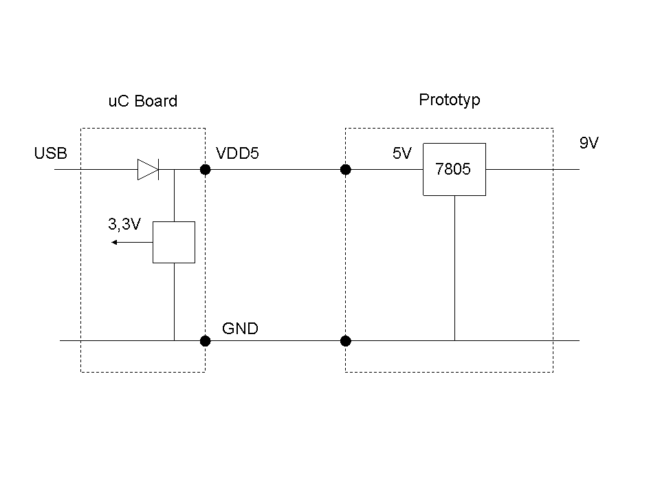

Ich habe eine kleine Versuchsplatine die 5V benötigt.
An diese wird eine uC Platine angesteckt. Der uC wird "normalerweise"
über USB mit 5V versorgt, sobald man den USB (JTAG Debugger) ansteckt.
VON VDD5 werden intern 3,3V für die MCU abgeleitet. USB ist von VDD5 mit
einer Shottky BAT60A entkoppelt.
Ich möchte nun unabhängig von der USB Versorgung sein und den uC extern
mit 5V versorgen. Dazu habe ich einen 7805 den ich über ein kleines 9V
Netzteil versorge. Die 5V werden über die Steckverbindung an die 5V
Leitung der uC Platine gelegt.
Das sollte ja nun einmal funktionieren...
Was passiert aber, wenn ich mit-debuggen möchte, und den USB Stecker
anstecke?
Variante 1)
Um eine zweiseitige Versorgung zu verhindern, könnte ich den 7805 ja
eingangsseitig offen lassen, indem ich das Netzteil abstecke. Er würde
dann von der anderen Seite 5V sehen - geht das oder wird das ein 7805
nicht überleben?
Variante 2)
Ich versorge von beiden Seiten. In der uC Platine ist eine
Rückfluss-Diode eingebaut - jedoch denke ich nicht, dass das eine gute
Idee wäre, denn wenn die USB Spannung etwas höher als die 5V des 7805
sind, wird es wohl u.U. rauchen.
Um nict so viele Worte zu verlieren, habe ich ein Bild angefertigt. Es
ist ein reiner Versuchsaufbau und ich habe keine Ansprüche auf Eleganz.
Nur abfackeln will ich auch nichts ;-)
Die Frage ist also nun, ob 1) "erlaubt" ist. Ansonsten müsste ich die 5V
Leitung vom 7805 auftrennen, bevor ich USB anstecke.
Vielen Dank!
Michael W. schrieb:
> geht das oder wird das ein 7805 nicht überleben?
Nein, Festspannungsregler werden nicht besser, wenn die Ausgangsspannung
größer als die Eingangsspannung ist.
> In der uC Platine ist eine Rückfluss-Diode eingebaut - jedoch denke ich
> nicht, dass das eine gute Idee wäre, denn wenn die USB Spannung etwas
> höher als die 5V des 7805 sind, wird es wohl u.U. rauchen.
Nicht eine Rückfluss-Diode verwenden, sondern zwei. Eine zwischen 7805
und Deine Schaltung, und eine zwischen USBVCC und Deine Platine.

@rufus:
Ich habe mir das Innenleben des 7805 mal im Datenblatt angesehen. Wenn
die Eingangsseite in der Luft hängt kann kein Strom durch die oberen
Transistoren fließen. Noch bevor du geantwortet hast, hab ich es daher
mal ausprobiert: 5V an den Ausgang, Eingang offen. Es wurde nichts warm,
und der 7805 funktionierte nachher noch einwandfrei. Das es nicht das
Gelbe vom ei ist ist klar, aber defekt wird hier nichts.
Die zweite Rückflußdiode ist natürlich auch noch eine Option, um ganz
sicher zu gehen, ich hatte nur keine Shottky zu Hause.
von Michael K. (Gast)
Dann schliess die 9V Seite mal kurz und hoffe das die Emitter /
Kollektor Strecke des 7805 das hält.
von Helge A. (besupreme)
Bis ungefähr 5-6V ist das bei Siliziumtransistoren noch unkritisch. Nur
daß irgendwann ein Durchbruch erfolgt. Bei einfachen
1-Transitor-Rauschquellen wird das ausgenutzt.
