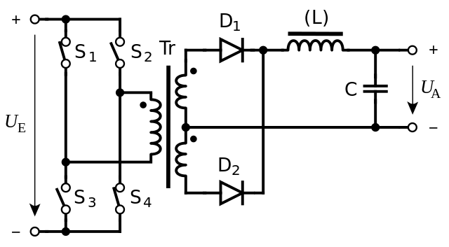

Nunja, das ist ein Royer-Konverter mit Linearreglern am Ausgang.
Royer-Konverter nutzen aus, daß ein Spulenkern, wenn er in Sättigung
gerät, keine Spannung mehr induzieren kann. Das löst den Umschaltvorgang
aus, während dem der Kern einen magnetischen Fluß in die andere Richtung
aufbaut. So lange, bis der wieder gesättigt ist und dadurch der nächste
Umschaltvorgang ausgelöst wird.
Ich hoffe, das hilft dir weiter..??
Gast #3967051
Ist wahrscheinlich ein simpler "Push-Pull Fullbridge" converter.
S1 - S4 entsprechen den 4 Transistoren die ziemlich dicht am Trafo
positioniert sind.S2/S3 und S1/S4 bilden jeweils ein Schalterpaar.Der
Trafo liegt mittig in dieser Schalteranordnung => Ist S2/S3 aktiviert
liegt der Trafo an der Eingangsspannung.Das Gleiche ist auch der Fall
wenn S1/S4 aktiviert wird-nur ist dann Plus und Mins an den Wicklungen
vertauscht: Somit sieht der Trafo also eine vermeintliche
Wechselspannung.....
Natuerlich darf jeweils nur Schalterpaar zu einem bestimmten Zeitpunkt
aktiv sein ansonsten wird die Eingangsspannung kurzgeschlossen.
Die Ansteuerung duerfte ueber einen ebenso simplen Rechteckgenerator
erfolgen.Die 2 Transistoren links aussen muessten dazu zustaendig sein.
Das Bild ist vom Internet downgeloaded.Die Sekundaerseite sieht etwas
anders aus als beim Ebay-produkt - spielt aber fuer die
Funktionserklaerung keine Rolle.
#3967311
Nein. Die gezeigte Schaltung ist ein parallelgespeister Gegentakt-
Durchflußwandler. Der Royer-Converter ist zwar ähnlich, unterscheidet
sich aber in zwei wesentlichen Punkten:
1. der Primärseite des Trafos ist ein Kondensator parallel geschaltet;
es ist also ein LC-Schwingkreis.
2. in der Zuleitung der Stromversorgung (typisch: Mittelanzapfung der
Primärwicklung) befindet sich eine Drossel.

Die 17USD eventuell. Das "könnte" man mit Teilen aus der Bastelkiste
bauen.
#3969201
Jan schrieb:
> Habe vor das Teil für OpAmp Schaltungen einzusetzen.. Könnte hier
> irgendetwas dagegensprechen?
Ja. Das Teil ist Müll. Schalten die da wirklich Transistoren direkt
parallel? Außerdem wirst du "für OpAmp Schaltungen" sehr wahrscheinlich
keine 0.5A auf den Rails brauchen. Ein einzelner OPV braucht 1..10mA.
Ripple kann man schlecht abschätzen ohne zu wissen, was für Dioden und
Elkos auf der Sekundärseite verbaut sind. Aber wenn ich sowas bauen
würde, dann wären den Siebelkos auf der Sekundärseite noch Kerkos
parallel geschaltet. Und ein LC-Filter vor den Reglern.
Gast #3973636
> parallel?
Oha! Besser wäre es sicher, hier die beiden Transistoren durch einen
einzelnen Größeren zu ersetzen - oder hat sich hier jemand was dabei
gedacht?
Das wird hier sogar dreimal so gemacht! Warum nur? Nur um Geld zu
sparen??
Gast #3976625
So, das Teil ist heute mit der Post angekommen.
Es funktioniert auch: stabile +15,01V / -14,96V DC :)
Bin aber trotzdem noch skeptisch was die Lösung mit den 3x parallel
geschalteten Transistoren angeht. Was meint ihr dazu?
