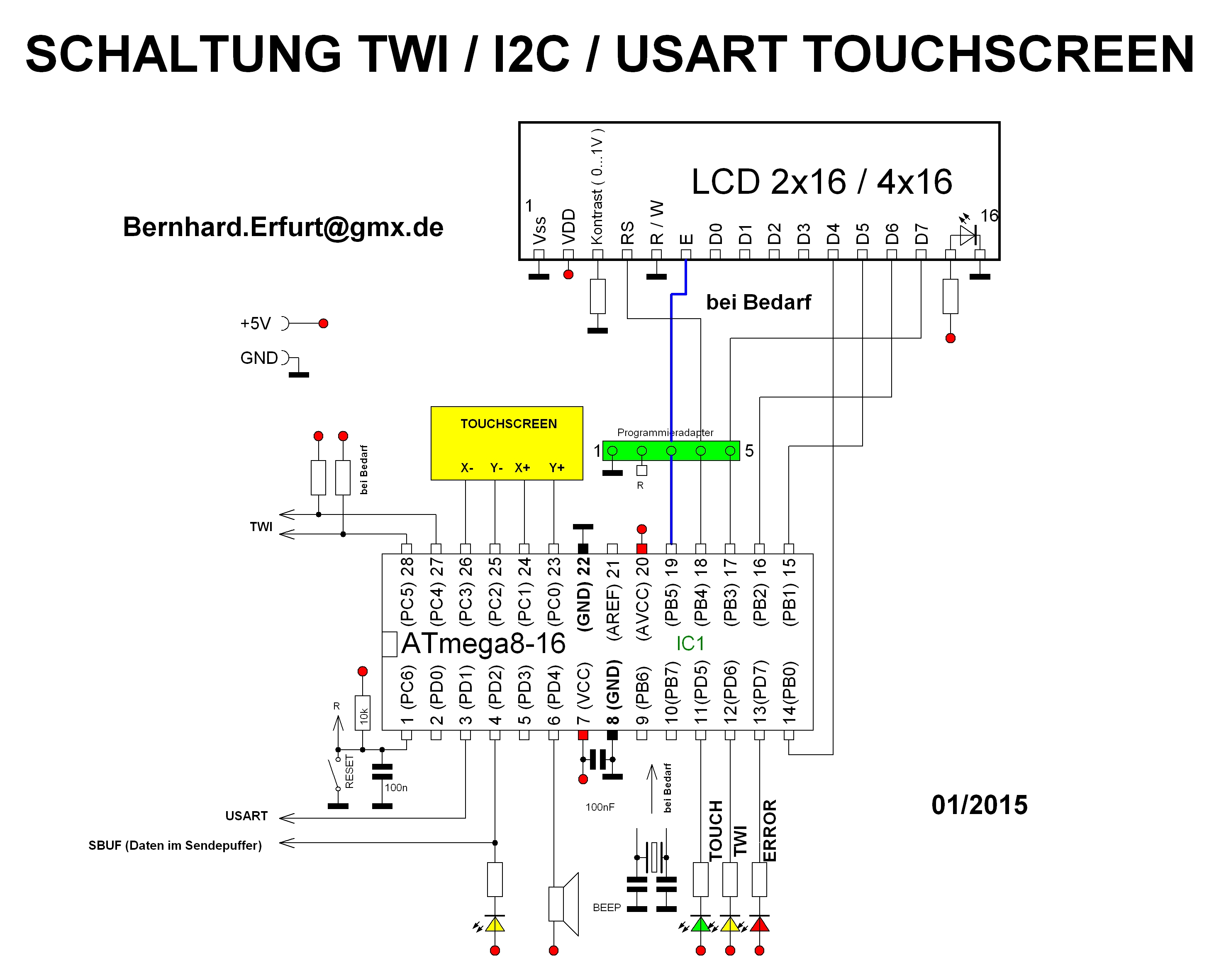

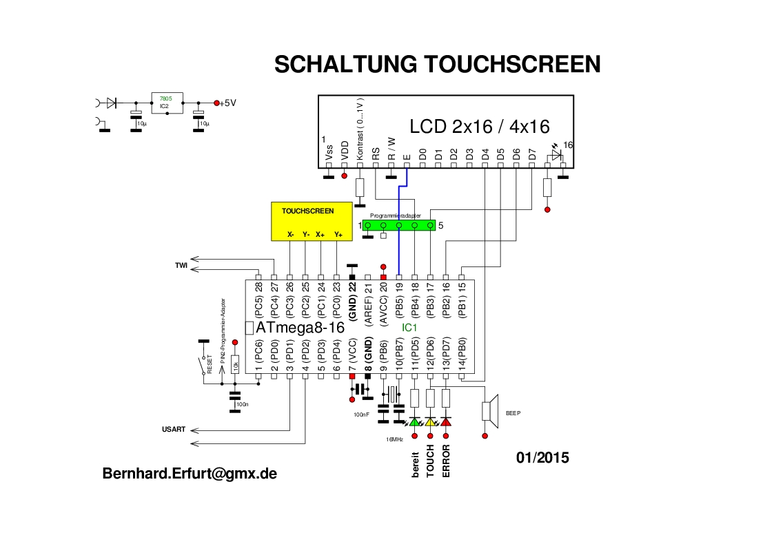

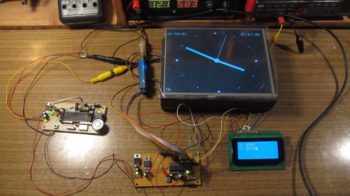

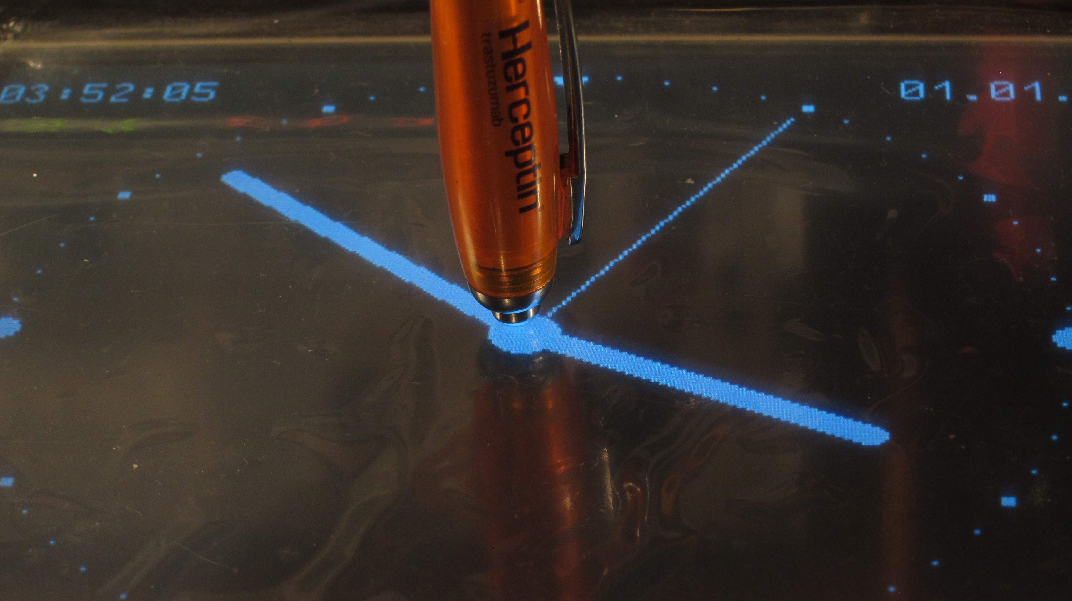

Eine mögliche Variante, wie ein resistiver Touch abgefragt werden kann.

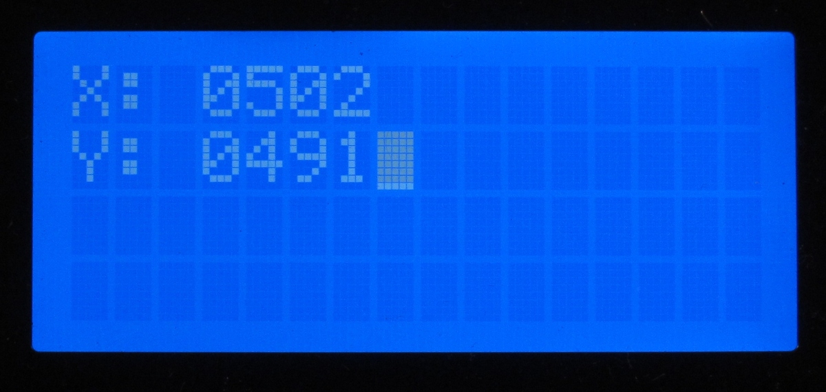

Das vorhandene LCD-Display zeigt für Testzwecke die ermittelten
Koordinaten an.
Dieser Beitrag animierte mich:
Beitrag "Display-Set LS-8 Touchscreen allgemeine Fragen + Probleme"
Das kleine Assembler-Programm stellt die X-Y-Koordinaten im Bereich von
0...1000 zur Verfügung.
Die Koordinaten sind somit unabhängig vom verwendeten Display, kann aber
bei Bedarf durch eine Berechnung oder durch eine hinterlegte Tabelle
angepasst werden.
Links unten ist X/Y=0;0, rechts oben 1000;1000
Die Genauigkeit der Koordinaten ist nach meiner Meinung recht gut, wobei
ich noch keine Erfahrung mit dieser Hard- und Software sammeln konnte.
Einen Kugelschreiber drückte ich bei den Genauigkeits-Versuchen immer an
die gleiche Stelle.

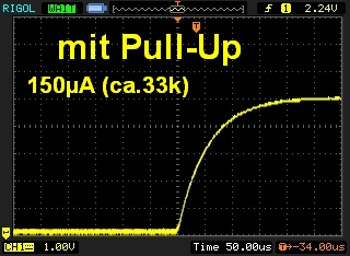

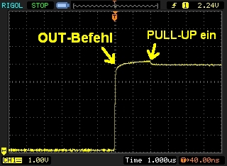

Das ist der Spannungsverlauf an einer Schicht, wenn sie vom
GND-Potential mit einem internen PULL-UP-Widerstand des ATmega8 gegen
Betriebsspannung gezogen wird.
Die Spannung steigt nicht sprunghaft, deutlich ist eine e-Funktion
erkennbar.
Während dieser "Aufladezeit" sollte eine Exaktmessung vermieden werden.
Im 2. Bild wird der PIN des µC zuerst auf Ausgang geschaltet, dann auf
HIGH und anschließend der PULL-UP aktiviert, das geht natürlich
schneller.
Diese Kapazitive Wirkung der Schichten hat natürlich nicht nur
Nachteile, diese systembedingte Tiefpass-RC-Kombination mag der ADC des
AVR.

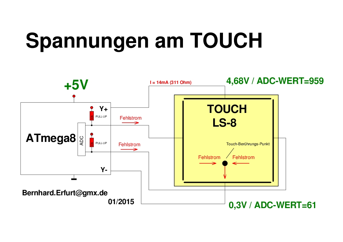

OP #3969189
Die Messungen an einem ATmega8 mit einer Beriebsspannung von 5,0V und
einem Touchscrenn vom LS-8 lieferten folgende Ergebnisse:
Wird die niederohmigere horizontale Y-Schicht bestromt fließt ein Strom
von ca. 14mA (311 Ohm).
Dieser Strom belastet die Ausgänge des µC, so dass "Y-" auf 0,3V liegt,
wir erinnern uns, Y- sollte gegen GND gezogen werden.
Und Y+ liegt nicht auf 5,0V sondern dümpelt bei 4,68V herum.
Käme jetzt noch eine weitere Strombelastung dazu, wenn wir den TOUCH
berühren und die internen PULL-UP-Widerstände des µC noch fleißig aktiv
sind, provozieren wir noch eine Spannungsänderung an Y- und somit einen
kleinen Messfehler (1Digit).
Bereits jetzt höre ich "na Du bist aber pingelig"....
Robert hat angefangen, er wollte die "...Rückmeldung wie genau die
Touchauswertung funktioniert."
Bernhard

OP #3973089
Hallo Robert,
> Wenn Du eine Folie mit Spannung versorgst, musst Du ja auf das
> Touchpanel drücken um eine Spannung für die Startwerte messen zu können.
Muss nicht sein.
Warum?
Bsp: Y+ wird gegen Betriebsspannung geszogen (PIN PC0 auf HIGH),
Y- gegen GND (PIN PC2 auf LOW), d.h. die Y-Schicht wird bestromt.
Obwohl diese PINs auf Ausgang geschaltet sind und ein Stom fließt, ist
eine ADC-Messung an diesen PINs möglich, zumindest beim ATmega8
(PC0=ADC0 / PC2=ADC2).
Somit könnte z.B. während der Bestromung der Y-Schicht ein ADC-Wert für
Y- (ADC2) von 61 und für Y+ (ADC0) von 959 ermittelt werden.
Anmerkung: 10Bit ADC / Uref=Betriebsspannung=5V / ohne die
"4-Widerstände"
Der ADC-Wert von 61 ist demnach der physikalisch niedrigste Wert, der
je an diesem (Y-)Anschluss während einer Bestromung entstehen könnte,
bzw.
wenn der TOUCH gedrückt wird, an der X-Schicht entstehen kann.
Noch was, würde bei Dir auch funktionieren, trotz der "4-Widerstände",
wenn Deine ADC-Eingänge direkt am Y+/Y- und X+/X- Anschluss des Displays
liegen würden.
Bernhard

OP #3980072
Dieser kleine TWI / I2C Slave kann bis zu 64 Touchs in seinem Buffer
speichern.
Befinden sich Daten im Buffer (Koordinaten vom Touch) dann wird der
SBUF-PIN gegen GND gezogen.
Und bei der TWI-Ausgabe meldet ein Byte die Anzahl der noch vorhandenen
Touchs.
Der Buffer kann per Befehl auch komplett gelöscht werden, erspart das
Auslesen aller gespeicherten Touchs.
USART sendet sofort die die TOUCH-Koordinaten.
Bei Programmstart kalibriert sich der TOUCH hinreichend genau.
Ein BEEP meldet TOUCH-Berührungen, kann aber per TWI deaktiviert werden,
wenn's nervt.
Die SLAVE-Adresse, Touch-PIXEL, PIN-BELEGUNG, TOUCH-OFFSET usw. lässt
sich in der "TOUCH_ini.asm" einstellen.
Das Display braucht man nicht, dient nur zu Kontrollzwecken.
Bernhard
