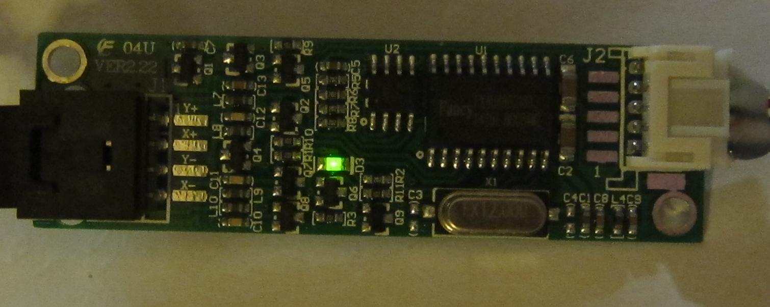

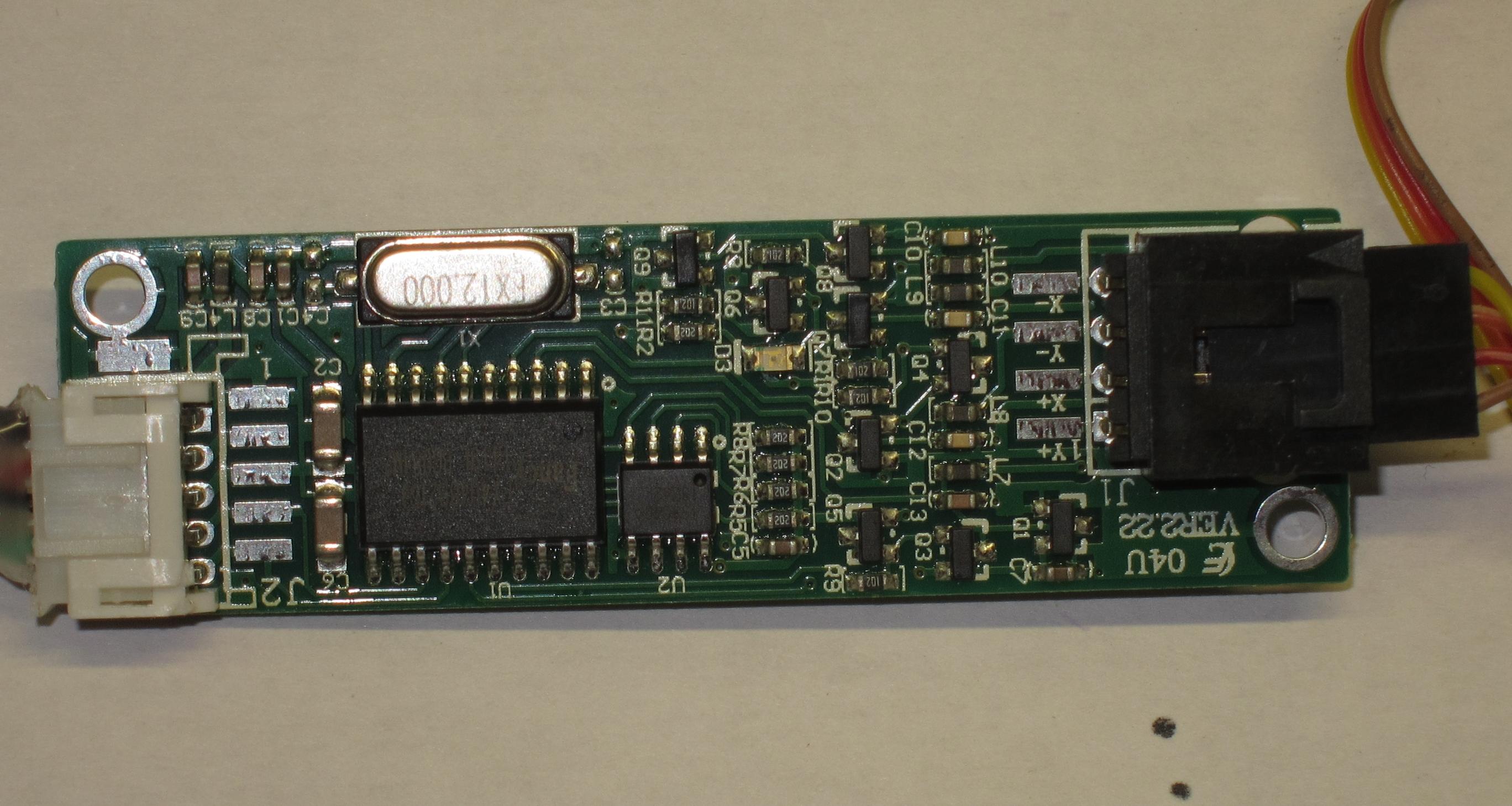

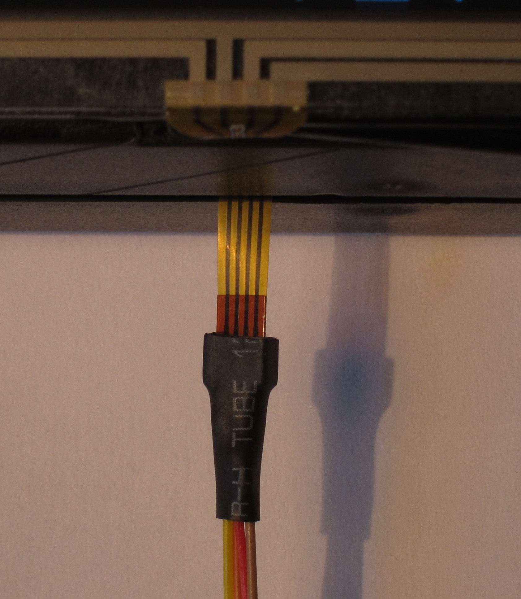

Geschätztes Forum, kann mir mal bitte jeman erklären, wie der Touchscreen bei diesem Display funktioniert? Der Touch besitzt vier Anschlussleitungen, eine kleine Zusatzplatine versorgt per USB diese Leitungen. Werden an diesen Leitungen Analog- oder Digitalsignale übertragen? Was bedeutet in der Beschreibung "4-wire resistive" ? Ziel ist es, den Touch ohne USB zu betreiben. Gekauft habe ich dieses LS-8 Display bei Pollin 121058 : http://www.pollin.de/shop/dt/MTQ5ODc4OTk-/Bauelemente_Bauteile/Aktive_Bauelemente/Displays/8_20_3_cm_Display_Set_mit_Touchscreen_LS_8T_HDMI_DVI_VGA_CVBS.html Hier wurden einige Probleme mit dem LS-7 angesprochen und auch sehr gute Lösungen dazu vorgestellt: Beitrag "Display-Set LS-7" Bernhard
Bernhard S. schrieb: > Was bedeutet in der Beschreibung "4-wire resistive" ? Genau das: Das ist ein resistives Touchpanel, das analog angesteuert wird, und zwar wird der Widerstand gemessen.
>das analog angesteuert wird, und zwar wird der Widerstand gemessen. Danke für den Tipp. Kann es sein, dass de Touch eine separate Einheit ist und mit der Hauptplatine nichts zu tun hat? Ist der Toutch in irgend einer Art und Weise gefährdet, verträgt er 5V an den Zuleitungen? Hinweis: Hab die kleine Platine mal direkt mit mit dem USB-Engang meines PC (WIN XP) verbunden. Ein vorhandener Touch-Treiber wurde sofort installiert. Beim berühren des Touch leuchet auf der kleinen Platine ein grüne LED.

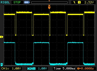

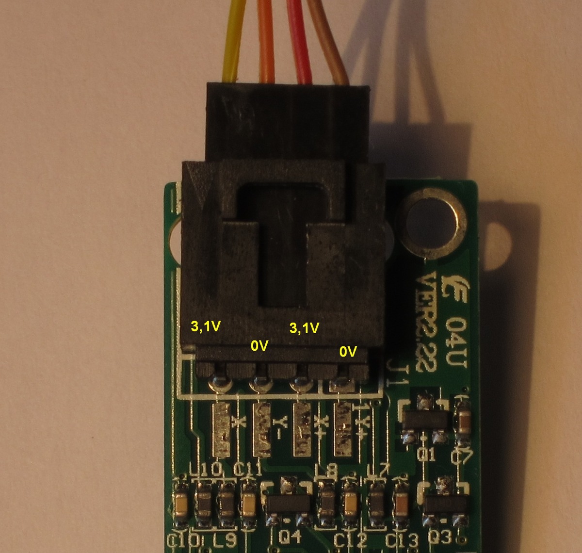

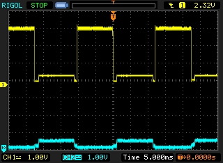

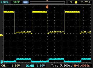

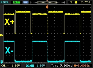

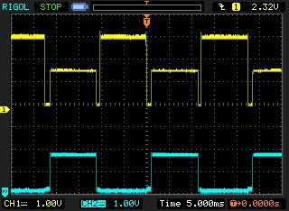

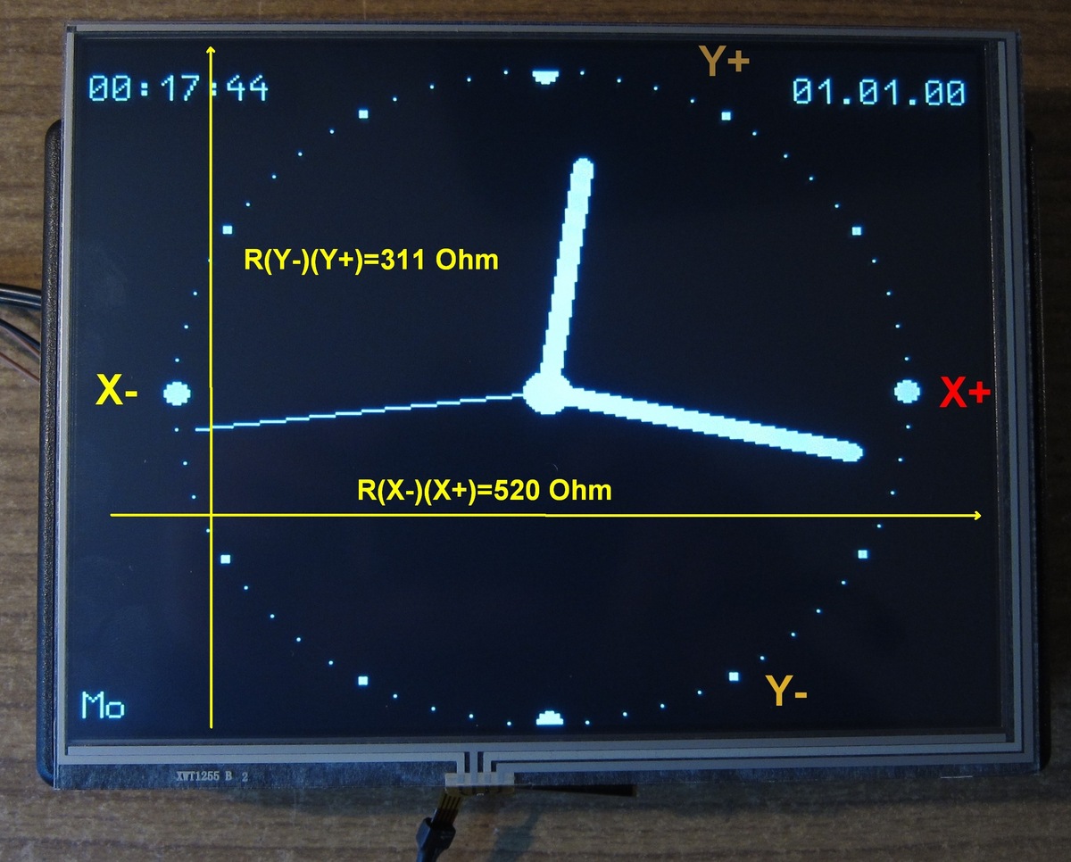

Ein paar Messungen am Touch des LS-8 und an der USB-Zusatzplatine... Alles ist doch relativ niederohmig. Érfolgt kein Druck auf das Display, dann fließt auch ein Strom durch die X und Y-Schicht, es liegen nur unterschiedliche Potentiale zwischen den Schichten an. Erst bei Berührung des Touches werden die Schichten untereinander niederohmig, es ändern sich deren Potentiale und eine Exaktmessung wird gestartet. Im Bild "OSZI_1_POS_li_unten.jpg" wurde an X+ und X- gemessen und das Display unten links gedrückt. Bernhard
Nachtrag: Die Kapazität zwischen der X und Y Schicht und dem Gehäuse des Displays kann ohne weiteres 10nF betragen. Könnte eventuell Einfluss auf die Genauigkeit der Exaktmessung haben. Bernhard
