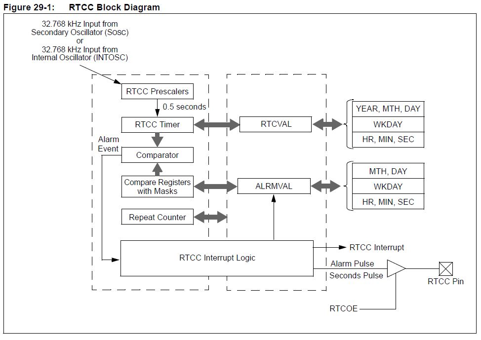

ich habe hier das PIC32 Ethernet Starter kit (bestückt mit PIC32MX795)
und möchte gerne den internen RTC nutzen.
Ich habe noch nie mit einer RTC gearbeitet und mir fehlt auch ein wenig
das Hintergrundwissen dazu. Trotzdem wäre es schön erst einmal Datum,
Zeit etc. auf einem Display darstellen zu können.
Hierfür habe ich mir das RTCC_Code Example von Microchip angeguckt,
welches sich zwar compilieren lässt, aber beim debuggen immer in einer
Schleife hängen bleibt. Diese Schleife scheint zu überprüfen, ob die
Clock des RTC überhaupt läuft.
Irgendetwas scheint also noch faul zu sein. Es gibt noch einen RTCC Pin
am PIC. Wofür genau ist dieser da und wie muss dieser beschaltet werden,
um den internen RTC zu nutzen?
Ich habe einmal das Blockdiagramm des RTCs angehangen.
Danke für jeglichen Input

Ich kenn den PIC32 nicht wirklich, aber laut deinem angehängten Diagramm
gibt es beim PIC32 auch einen internen 32kHz Oszillator.
Hast du bei deinem Beispiel mal nachgesehen ob hier der interne
Oszillator auch ausgewählt wird?
Rainer

Kommst du an SOSCI heran? In dem Fall könntest du dir die 32768 Hz
mittels Timer erzeugen und auf den SOSCI-Eingang draufgeben. Wenn man an
beide drankommt (SOSCI + SOSCO), kann man auch einfach eine Uhrenquarz
dranhängen - von einem kaputten Mainboard oder ähnlichem.

rtccRes    RtccOpen(unsigned long tm, unsigned long dt, int drift);
Gast #3967916
Frank schrieb:
> Debug mal und schau wasrtccRes res=RtccInit();
> zurück gibt.
es wird
RTCC_SOSC_NRDY,      // SOSC not running
zurückgegeben.
Er scheint also den sekundären Quarz zu erwarten, welcher bei mir ja
nicht bestückt ist.
Habe jetzt einfach mal einen bestellt.
