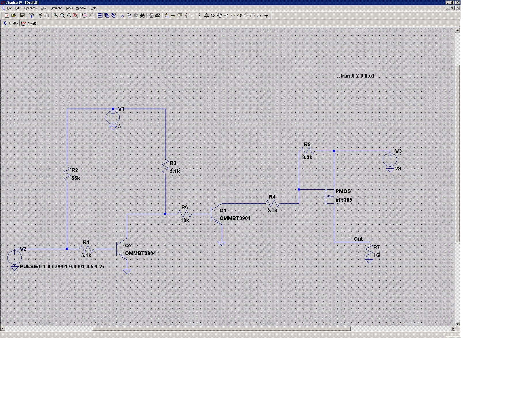

ich habe folgendes Problem: eine Ladepumpe erzeugt mir eine negative
Spannung. Sobald die negative Spannung zu etwa 90% erreicht wurde, gibt
die Ladepumpe ein Power-OK. Dieses Power-OK wird auf einen MOSFET
gegeben, welcher dann durchschaltet, sodass eine Spannung von 30V vom
MOSFET durchgeschaltet wird, sobald die Ladepumpe die negative Spannung
erzeugt hat.
Das ist auch prinzipiell was ich brauche, allerdings tritt folgendes
Problem auf:
Beim Einschalten der Schaltung steigt die Drainspannung am MOSFET auf
ca. 10V an, bevor der MOSFET sperrt. Dann sinkt die Spannung wieder auf
0
V ab und steigt erst wieder, wenn das POWER-OK anliegt.
Das möchte ich verhindern, meine Idee war eine Art Schmitt Trigger.
Sobald eine Eingangsspannung von beispielsweise 15V überschritten wird,
entspricht die Ausgangsspannung der Eingangsspannung. Vorher ist die
Ausgangsspannung 0V.
Beim Ausschalten kann die Schaltung gleiches Verhalten zeigen oder auch
nicht, hauptsache sie ist bei 0V Eingangsspannung auch bei 0V
Ausgangsspannung.
Ich hoffe ich habe mich verständlich ausgedrückt.
Wie könnte eine solche Art von Schaltung aussehen? Ich habe mir schon
reichlich Gedanken gemacht, evtl mit einer Z-Diode vor einem weiteren
MOSFET, allerdings bin ich bisher nicht auf einen grünen Zweig gekommen.
Vielen Dank im Vorraus für die Antworten

von Günther P. (guenterinho)
Das ist die Beschaltung des PMOS.
Die gepulste Spannungsquelle ist das Power-OK, welches normalerweise von
meiner Ladepumpe kommt.
Wenn das Power-OK auf 0V Potential liegt, schaltet der MOSFET. Liegt es
auf 1V sperrt der MOSFET.
Das ganze funktioniert in der Simulation auch sehr gut, in der Praxis
passiert allerdings folgendes: Wenn das Power-OK auf 1V liegt und ich
die 28V anlege sperrt der MOSFET nicht, sondern die Drainspannung steigt
erst auf ca. 10V an, bevor sie wieder auf 0V absinkt, obwohl das
Power-OK nicht gegeben wurde.
von wartemal (Gast)
R4 zu gross
von Joe F. (easylife)
Du meinst R5 (und R4) zu groß.
Beim Einschalten ist das Gate ja auf 0V, und die Zeit das Gate auf die
Source-Spannung zu bringen hängt von R5 ab.
Versuche es doch mal mit R5=1K, R4=3K3 (1/4W)
Ist denn die Last von 1G tatsächlich so hochohmig?
In dem Fall wirkt sich natürlich der IRF5305 auch kapazitiv aus.
Probiere mal, eine Last im Bereich von 10K und evtl. noch 10-100nF
parallel ranzuhängen.
von wartemal (Gast)
1G? Das ist doch keine Last.
Vorstellungen ;-)
