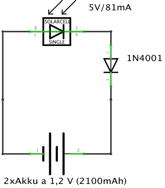

Nun möchte ich ein Solar-Panel an z.B. 2 AA Akkus anschließen, um diese
damit (ohne spezieller Ladeschaltung) zu laden und damit die
Sensorstation mit Strom zu versorgen. Dazu hätte ich Fragen:

mit einer Diode dranschalten. Weil ich ja nur 1/4 vom Strom angenommen
habe, müsste das Panel dann 253mA schaffen (z.B. dieses:
http://www.dx.com/p/miniisw-sw-015-1-5w-polysilicon-solar-panel-black-223292#.VLbcVIdSGiU).

von Oldie (Gast)
Das Problem ist nicht die Spannung bei Hochdruckwetterlage mit
Sonne "satt", sondern die Bilanz bei 7-Tage-Regenwetter.
Einfachste Lösung:
Mit einer Parallel-Reglerschaltung kannst man jede Energie
"verheizen", die über 2,88 V hinausgeht.
Dann noch ein R in Reihe, der den Ladestrom für die NiCds,
oder NiMHs auf den max-Ladestrom begrenzt.
Um  bei "7-Tage-Regenwetter" die Ladung zu optimieren,
wird der Aufwand etwas größer. Wieviel Aufwand willst du
denn zulassen?

von Martin S. (led_martin)
Ich stimme da WehOhWeh (Gast) zu, Du musst dringend an der Stromaufnahme
von deinem System arbeiten, da wird eine netzunabhängige Stromversorgung
zu groß, zu aufwendig, und auch zu teuer. Der Trick ist, das System so
lange wie möglich schlafen zu legen, dann ist der Verbrauch, in den
kurzen Zeiten der Aktivität, gar nicht mehr so kritisch. Je weiter man,
in den Ruhezeiten, runter kommt, mit dem Strom, um so besser, also alles
abschalten, und auch keine, eigentlich unnötigen, Gimmicks einbauen.
Falls es doch Solar werden soll, genügend Akku-Reserve einplanen, eine
Woche mindestens, besser Zwei. Bei der Auswahl der Solarmodule darauf
achten, ob sie schon bei bewölktem Himmel genügend Spannung aufbauen, um
den Akku auch dann schon zu laden, der Strom ist in der Situation aber
sehr gering. Bei dieser Mindest-Beluchtungsstärke gibt es große
Unterschiede, besonders bei unterschiedlichen Zellentypen.
Dünnschicht-Zellen sind da absolut top, da hat man oft schon, am Abend,
im Zimmer, bei normaler Beleuchtung volle Leerlaufspannung. Deshalb
werden solche Zellen ja auch in solarbetriebenen Taschenrechnern
verbaut. Da solltest Du mal ein Bisschen mit Solarmodulen
experimentieren, um ein Gefühl dafür zu bekommen, und um zu sehen, wie
wenig man bei Schlechtwetter sammelt.
Eine zu hohe Leerlaufspannung des Solarmoduls ist für den Akku kein
Problem, wird die Spannung vom Akku runtergezogen, ist Das Solarmodul
eine Stromquelle, wenn der Akku den Strom verkraftet, kann man das
einfach zusammenschalten, eine Entladeschutzdiode ist allerdings
notwendig, damit sich der Akku nicht nachts, über das Modul, entläd. Ein
Schutz gegen Überladung ist allerdings sinnvoll, kann aber, in diesem
Fall einfach dadurch erreicht werden, daß dein Gerät halt bei
entsprechender Spannung gar nicht mehr in den Schlafmodus geht. Ein
Tiefentladeschutz ist eventuell auch sinnvoll, wenn die Akkus lange
leben sollen.
Mit freundlichen Grüßen - Martin
von Stephan P. (stevep)
Zum Stromverbrauch redizieren: auch bei kleinem Stromverbrauch und
kleineren Zellen ist der Unterschied in I und V zwischen Bewölkt und
Sonne groß. Aber ja, darüber denke ich eh nach.
Zur Spannung: Das habe ich schon gelesen, dass die Batterien die
Spannung runter zieht. Was ich wissen will ist, ob ich so ein Panel mit
6,5 V(OC) einfach an zwei Zellen dranhängen kann. Dann müsste ich nur
den Strom noch begrenzen. Geht das vielleicht irgendwie mit einem

So, ich habe mir jetzt eine Zelle besorgt (100mA gab es nicht und hier
bei mir gibt es Solarzellen leider nicht wie Sand am Meer):
http://www.conrad.at/ce/de/product/191321/Solarzelle-Polykristallin-Conrad-YH-57X65-5-V-81-mA.
Damit habe ich mal herum gemessen und dafür eine Schaltung wie in
solar-test1.png beschrieben aufgebaut:
1. Die Batterien (oc) alleine hatten 2,51V.
2. Bei bewölktem Himmel (nur diffuses Licht am 17.1.) hatte ich 3,1V am
Panel und 2,51V an der Batterie gemessen. Bei diesem Versuch war der
Strom nur 1mA. V(oc) war 3,3V.
3. Bei sonnigem Himmel (aber halt Wintersonne am 18.1.) habe ich 3,25V
am Panel und 2,52V an der Batterie gemessen. Dieses Mal war der Strom
26mA wenn das Panel 90° zur Sonnenrichtung war und 13mA, wenn es bei 45°
war. V(oc) war 5,5V bei 90° und 5,1V bei 45°.
4. Die verwendeten Batterien waren nur noch zu 1/4 voll, weshalb ich sie
dann mit einem Ladegerät aufgeladen hatte (oc: 2,64V).
4. Nachdem das alles nicht mal ansatzweise dem entsprach, was auf der
Packung stand (81mA) habe ich mal den 500W-Garagenstrahler hingestellt.
Darauf bin ich leider erst gekommen nachdem ich die Akkus wieder
aufgeladen hatte. Aber auch nicht uninteressant: Damit konnte ich 244mA
messen. Die Spannung war 3,55V am Panel und 2,72 an der Batterie, V(oc)
5,7V. Hier war auch interessant, dass ich direkt vor dem Strahler war
(Abstand 4cm) und schon bei 10cm waren es nur noch 80mA (bei 3,43V am
Panel und 2,68V an der Batterie). Bei 30cm Abstand war ich schon auf
10mA herunter.
Der Spannungsabfall von Panel zu Batterie war 0,59V (bei 1), 0,73V (bei
2) bzw. 0,83V (bei 3). Das entspricht den Angaben im Datenblatt der
1N4001-Diode.
Könnt' ihr mir kurz beim Interpretieren der Werte helfen:
- Bei den Sonnenversuchen hat sich die Spannung bei den Batterien fast
nicht geändert. Beim Strahler mit den vollen Batterien hat es sie ein
bisschen gehoben.
- Scheinbar ziehen die Batterien die Spannung runter. Ich möchte wissen,
ob mit diesen 3,1/3,25V/3,55V am Panel die höchstzulässige Spannung der
Batterien überschritten war? Die Batterie war zwar immer deutlich unter
den (2 x 1,45 = ) maximalen 2,9V, aber genau da brauche ich Hilfe - ist
es wirklich noch darunter oder eigentlich schon darüber? Welcher Wert
ist nun heranzuziehen?
- Interessant war auch der Test mit dem 500W Strahler: Obwohl die
OC-Spannung nur marginal größer war (0,2V) war die Spannung am Panel und
an der Batterie mehr gestiegen. Bedeutet dies, dass je mehr Strom vom
Panel produziert wird, desto mehr versucht es die Spannung nach oben zu
drücken und die Batterie lassen es aber nicht zu. Klingt zumindest
logisch.
Einen weiteren Test habe ich noch gemacht: Ich habe eine LED
hinzugefügt, um die Belastung der Schaltung zu simulieren (siehe
solar-test2.png). Ich habe etliche LEDs herumliegen und habe eine
herausgesucht, die 30mA (bei 2,4V) verbraucht. Das konnte ich aber
leider nur mit dem Garagenstrahler testen. Hier gab es nur bei 4cm
Abstand einen Unterschied (Spannungen waren leicht geringer und Strom
war auf 144mA runter - passt irgendwie nicht zum Verbrauch der LED -
komisch). Bei 10cm war ich aber schon auf den 80mA, das gleiche wie ohne
LED. Diese Testschaltung wollte ich eigentlich stehen lassen, um zu
sehen ob es länger hält als die 2100mAh (der Batterien) dividiert durch
die 30mA der LEDs, weil das ja dann bedeuten müsste, dass das
Solar-Panel die Batterie geladen hat. Leider ist die nächste Woche aber
nur Wolken, weshalb ich diesen Test wohl vertagen muss :-(.
Noch eine weitere Frage: Hat jemand ähnlich Messungen im Sommer
durchgeführt? Ich werde wohl oder übel mit dem Kauf bis zum Sommer
warten müssen, aber leider gibt es bei uns keine Geschäfte, die solche
Dinge führen außer dem Conrad und dessen Auswahl ist „bescheiden“.
Deshalb muss ich das Zeug bestellen. Ich möchte es aber vermeiden ein
Panel zu bestellen und dann festzustellen, dass es zu wenig oder zu viel
Strom liefert. Dann müsste ich nochmals bestellen und wieder testen….
Ach ja: Zum Thema „zu viel Strom“ ich habe mit dem Strahler auch
probiert, wie es sich verhält, wenn ich bei 80mA das Panel drehen: Bei
75° hatte ich nur noch 40mA. Das wäre doch eine Möglichkeit den Strom
gut zu begrenzen: Wenn die sommerliche Mittagssonne zu viel liefert,
dann kann man den Winkel des Panels ändern, dass er eher der Morgensonne
entspricht. Was ich aber hierbei nicht weiß ist (und da wären
Erfahrungsberichte von euch hilfreich) ob sich dies bei „echter“
Sommersonne analog verhält. 1:1 wird es ja nicht sein, weil der
Diffusanteil viel höher ist.
Bin wie immer für jedes Feedback und jede Meinung dankbar!
von Helge A. (besupreme)
Solarstrom hast du nie genug. Jeder (mich eingeschlossen) vertraut auf
Statistiken, Meßwerte und Werbung :) Dein Ladestrom wird nie zu groß für
gewöhnliche Akkus.
Wenn du wirklich selber bauen willst statt irgendeinem Chinesen ein
fertiges Produkt abtzukaufen:
Verwende eher eine kleine Schottkydiode statt 1N4001, um Panel und Akku
voneinander zu trennen. Das wird dir ein paar % mehr Leistung bringen,
besonders bei schwacher Einstrahlung.
Sorge für eine halbwegs stabile Referenzspannung und bau einen
Vergleicher mit der Akkuspannung auf. Das muß alles low-power sein,
damit es den Akku nit leersaugt.
Dieser Vergleicher shließt (vor der Diode) die Solarzelle kurz, wenn der
Akku voll ist.
Denke über den Einsatz von einem Handyakku nach statt deiner zwei
Zellen. Mit ca. 4V statt ca. 3V wird dein Aufbau weniger Verluste haben.
@Stephan P. (stevep):
Die Zelle ist gut für solche Versuche, das mit den 100mA war ja nur die
Größenordnung. Der Tip mit der Schottkydiode wäre von mir auch gekommen,
aber da war ja Jemand schneller. Von dem Problem mit zu hohem Ladestrom
bist Du, mit dieser Kombination, noch weit entfernt. Laden mit Strömen
bis zum zehnstündigen Strom können alle Akkus verkraften, meist sogar
deutlich mehr. Bei 2100 mAh liegt der zehnstündigen Strom bei 210 mA, da
könntest Du sogar zwei dieser Solarzellen parallelschalten. Den
Ladestrom brauchst Du als nicht zu begrenzen, was Du, bei viel Sonne,
begrenzen musst, ist die Spannung am Akku, damit der nicht überladen
wird. Dafür brachst Du wahrscheinlich gar keine zusätzliche Schaltung,
die nur kostbaren Strom frisst. Das kann dein Gerät erledigen, das Du
versorgen willst. Da hast Du ja viele Baugruppen, deren Stromaufnahme
steuerbar ist. Da reicht es vermutlich, die Akku-Spannung zu messen
(sollte man sowiso tun), und wenn Akku voll (besser fast voll) -> Alles
einschalten (Sensoren, Funkmodul, ...). Man sollte sich auch ein paar
Spar-Strategien überlegen, wenn der Akku fast leer ist. Besser einen
eingeschränkten Betrieb aufrechterhalten, als, im entscheidenden Moment,
ganz abschalten zu müssen.
Du fragst nach den Spannungen am Akku. Ladegeräte laden NiMh oft bis
1,5V pro Zelle oder gar 1,55V. Bei so einer Anwendung würde ich da aber
nicht so hoch gehen, sondern nur bis 1,45V. Leer sind solche Zellen bei
0,9V bis 1V, das kostet aber schon Lebensdauer, würde eher 1,1V als
untere Grenze ansehen.
Ich würde aber bei NiMh bleiben, die vorgeschlagenen Handyakkus sind
Lithiumakkus, die brauchen ein gutes, sicher funktionierendes
Akku-Management. Tiefentladen schädigt sie schnell, überladen ist auch
sehr kritisch, auch bei kleinen Ladeströmen. So ein Lithiumakku wird
dann auch schon mal zur Brandbombe. NiMh sind da viel robuster, und
brennen normalerweise auch nicht. Wenn die Spannung nicht reicht, nimm 3
Zellen, und suche Dir ein 6V Solarmodul.
Meine persönliche Meinung:
Bei Basteleien, die auch noch unbeaufsichtigt betrieben werden, keine
Lithiumakkus! (Ausnahme nur für spezielle, sichere Varianten, die aber
auch teuer sind)
Die Stromangabe bei Solarzellen / Solarmodulen (bei Dir 81 mA) bezieht
sich meistens auf Sonne mit einer Einstrahlung von 1000W/m². Das wird im
Sommer, mittags, auch erreicht oder überschritten. Dein Baustrahler
schafft, direkt davor, also sogar mehr. Wie Du, bei deinen Versuchen, ja
gesehen hast, ist es halt, bei bewölktem Himmel, im Winter, viel
weniger.
Wenn Du die Zelle mal vor eine helle Leuchtstoffröhre, oder
Energiesparlampe, hältst, wirst Du dich wundern, da kommt unerwartet
wenig. Das liegt daran, daß Solarzellen auch das nahe Infrarot
verwerten, davon hat das Sonnenlicht reichlich, und auch der
Halogen-Baustrahler strahlt einen großen Teil seiner Leistung im
Infraroten ab.
Dein Belastungsversuch mit der LED ist nicht optimal, die Kennline der
LED ist sehr steil, wenn sich die Spannung minimal ändert, ändert sich
der Strom ganz erheblich. Ein passender Widerstand wäre da besser, noch
besser wäre eine Konstantstromsenke.
Ich denke, Du solltest an der Stromaufnahme von deinem Gerät noch
kräftig feilen, damit das mit der Solar-Stromversorgung Sinn macht, Du
solltest, im Mittel über 24 Stunden, unter 1mA kommen. Da man an dem
Strom bei voller Aktivität meist nicht so viel machen kann, muß man
diese Zeiten kurz halten, und im Schlafzustand sparen was geht.
Mit freundlichem Gruß - Martin
