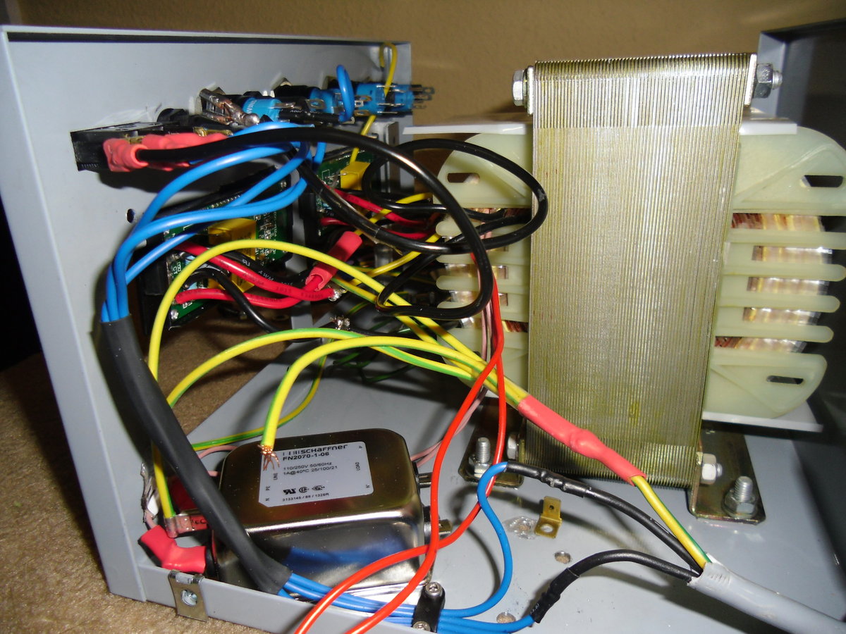

Liebes Forum,
speziell für meine 3 Quad 405 Endstufen, die leider brummen, brauche ich
3 Trenntrafos mit mind. 200W plus jeweils eigenen Ein Aus Schalter.
Bei ebay ersteigerte ich einen westdeutschen 4 fach Trenntrafo mit 4x1A
als Ausgang. Der Eingang war mit 6,3 abgesichert. Der Eingang war
2-polig.
Ich brauche aber eine Schutzerde für die 4 Netzfilter. Die sitzen in
einem Metallgehäuse und das Gehäuse wird an die Schutzerde
angeschlossen.
Jetzt habe ich folgendes überlegt. Wenn irgendein Kabel abgeht, liegt
ein 22oV Kabel evt am Gehäuse. Das ist zwar lackiert, aber dennoch
sollte falls es eben Kontakt gibt, eine Sicherung durch knallen und mein
Leben retten.
Jetzt ist aber bei mir am Trenntrafoausgang erst der Netzfilter, danach
die 1A Sicherung, danach der Schalter, danach das V/A Anzeigeinstrument.
Wenn, dann müsste die 6,3A Hauptsicherung am Eingang durch hauen.
Funktioniert das so oder mache ich einen Denkfehler?
Und nebenbei bitte. Ich brauche 12V für die Beleuchtung der 4 Ein/ Aus
Schalter. Dafür habe ich eine 12V 15WLED Power Supply von goobay im
geschlossenen Gehäuse mit Schraubanschlüssen(siehe Bild)
Ganz pauschal gefragt, bei der 12V Geschichte muss ich nicht extra
absichern? Weil das Modul schon gesichert ist, Eingang und Ausgang?!
Ich freue mich schon auf eure Antworten, vielen Dank sagt Andreas aus
Hamburg

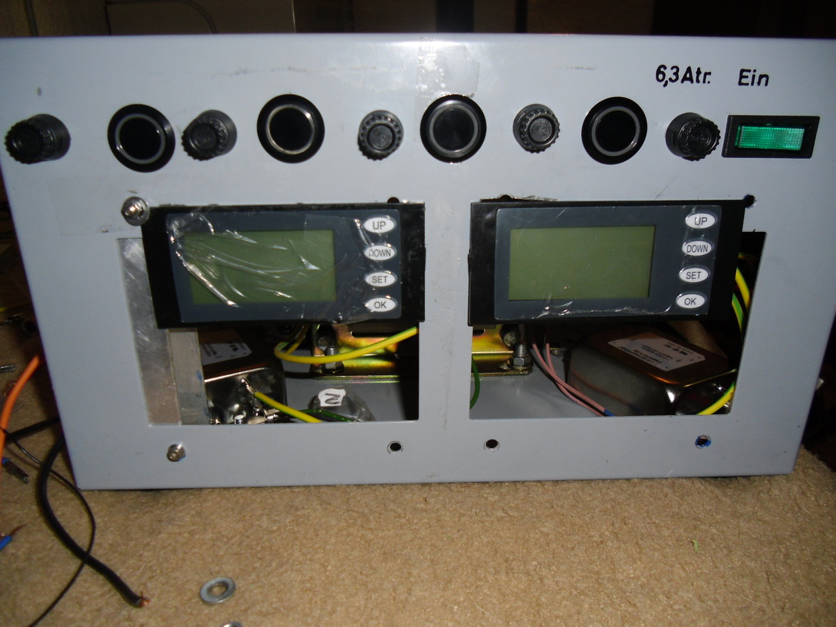

OP #3968877
Hallo, es handelt sich um ein 7u.1 Sytem mit 3 Stereo,1 Mono & 1
Subwooferendstufe, alles mit Chinch verbunden.
Wenn ich nur 1 Endstufe über den Trenntrafo laufen lassen muss, damit
alles absolut brummfrei ist. Gut, dafür sind ja 4 Schukosteckdosen dran.
Dann kann ich zB den CD Player anschließen oder den Plattenspieler.
Weiter möchte ich mich jetzt nicht rechtfertigern und bitte keine
weitreren dummen Fragen warum ich das unbedingt brauche.
Unter anderen frage ich mich, ob der Trenntrafo über das Gehäuse wieder
eine Verbindung zur Erde bekommt, was nicht erwünscht ist.
Denn bis jetzt sehe ich immer Trenntrafos mit 2 poligen Anschluss.
Wenn das so wäre müsste ich auch meine Netztfilter von der Gehäusemasse
isolieren, damit es da nicht auch eine Verbindung gibt.
Diese Frage und ob die 6,3A Sicherung primär raus fliegt, wenn es
sekundär vor! der Sicherung einen Kurzschluss gibt wären super wichtig.
MfG von Andreas
Gast #3969129
Lass die Filter am Ausgang der Trenntrafos weg, dort ist niihts, was zu
filtern wäre, das hat der Eingangsfilter schon weggefressen.
Achte aber darauf, daß die Ausgänge der Trenntrafos nicht frei schwebend
sind, sondern über die QUAD alle zusammen an einen geerdeten Sternpunkt
laufen. Wenn du also nach dem Zusammenbau den Übergangswiderstand von
einem Trafo zur anderen misst, sollte der nicht unendlich sein, und auch
nach Erde hin sollte er nicht unendlich sein, denn sonst hat du eine
frei schwebende Versorgungsspannung die JEDEN Spannungswert bezüglich
Erde annehmen könnte und deren Trenntrafo bei 2500V durchschlägt. Also:
Auch die Sekundärseite eines Trenntrafos muss einen Pfad zu Erde haben,
notfalls per
             +--4M7/250V--+
Trenntrafo --+            +-- Schutzleiter
             +---2n2/Y1---+
Ich würde mir in ein angeblich möglichst störungsarmes HiFi-Gerät keinen
Schmutz in Form einen Schaltnetzteils zweifelhafter Herkunft einbauen
und dann auch noch gnadenlos überdimensioniert. Es gibt 12V auch aus
konventionellen Trafos.
Wenn auf dem LED-Netzteil keine extra Sicherung mit Wert abgebildet ist,
muss keine extra Sicherung dran. Ordentliche Trafos hätten eine
Übertemperatursicherung drin (erkennbar an einem Thermosicherungssymbol
mit Gradangabe) die primär und sekundär schützt.
#3969148
Und sofern das LED Netzteil ein Schaltnetzteil ist: Solltest Du das
ebenfalls tauschen gegen ein lineares LED-NT.
Grund:
Es macht für eine derartig aufwendig ausgelegtee Audioanlage keinen Sinn
nach aufwendiger Filterung/Netztrafotrennung einen HF-Störer in Form
dieses Schaltnetzteiles direkt in die Nähe zu setzen.
#3969268
Naja, eine symmetrische Signalführung zu den Endstufen würde dir viel
besser helfen. Aber 3 Trenntrafos dafür zu verwenden, ist völliger
Overkill. Trenntrafos haben immer noch eine teilweise erhebliche
Streukapazität zwischen den Wicklungen. Höherfrequente Störungen holst
du dir dann trotzdem in den Signalweg. Da wäre eine symmetrische
Signalführung viel sinnvoller.
#3969273
Wahrscheinlich reicht ein einfacher Mantelstromfilter oder eventuell
auch eine DI-Box um das Problem zu lösen.
Ist deine Anlage zufällig mit dem TV verbunden? Wenn der TV dann nämlich
noch am Kabelnetz hängt kann ich dir schon sagen warum es brummt und wie
man es mit <5 Euro lösen kann ;-)
