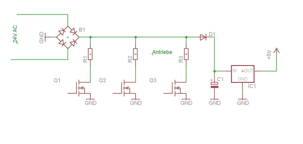

So habe ich das gemeint. Gruß Dietrich

La. Wi. schrieb: > insgesamt 7 stück zu schalten, d.h. Haben die 7 Stück auch alle getrennte AC-Versorgung, oder kommt die gemeinsam aus einem Trafo?
#3976217
La. Wi. schrieb: > t es möglich mit dem IRLD024 (5V TTL) 24V AC zu schalten? Normalerweise schaltet man 24V~ nicht mit einem MOSFET, sondern mit einem TRIAC wie BT137/600. Der benötigt keine zusätzlichen Dioden und ist auch TTL kompatibel. Mit etwas Glück kommt er sogar ohne Zusatzbauteile aus. Allerdings schaltet man den möglichst gegen plus, d.h. verbindet die 24V~ mit +5V und nicht mit GND. Dann wird der TRIAC eingeschaltet, wenn der Ausgang auf LOW geht. +5V -----+----------+--------+ | | | | TRIAC 24V~ uC--330R--/ | | | | | GND ----+ +--Last--+
Der Vorschlag mit den PhotoMOS-Relais stammt aus einer Zeit, als überhaupt noch nicht kjlar, worum es eigentlich genau ging...:-) Ausserdem muss man ja nicht unbedingt das teuerste erhältliche nehmen: http://www.pollin.de AQV212S Die Grundsatzfrage lautet jetzt: Sollen die Dinger tatsächlich mit Wechselspannung betrieben werden? Falls ja: -steuern mit FET in einer Diodenbrücke -Photomos -Triac Falls auch DC möglich (ich denke ja) -direkt mit FET (Bild)

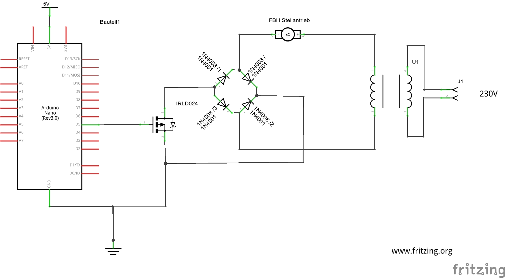

mit FBH war Fußbodenheizung gemeint, sorry. Das ist ein gemeinsamer 24VAC Trafo. Das es die Brücken als Bauteile gibt, weiß ich, habe aber quasi tonnen von den dioden hier ;-) für nen langfristigen aufbau werde ich mir diese auch besorgen. anbei mal ein auf die schnelle geschusterter plan mit fritzing. muss dies bei jedem antrieb so gebaut werden oder kann man die brücke so einbauen, dass man möglichst wenige verwenden muss?
La. Wi. schrieb: > anbei mal ein auf die schnelle geschusterter plan mit fritzing. Fehler: beim MOSFET musst Du Drain und Source tauschen, wobei allerdings Drain an (+) und Source an (-) der Brücke bleibt. > muss dies bei jedem antrieb so gebaut werden oder kann man die brücke so > einbauen, dass man möglichst wenige verwenden muss? Die Diode zwischen (~) und (-) braucht nur 1x da zu sein (Du würdest sehen, dass diese Dioden parallel wären, wenn Du die Schaltung 7x aufmalst). Allerdings muss diese Diode den 7-fachen Strom aushalten, falls alle Motoren gleichzeitig laufen können sollen. Ob das Sparen von 6 Dioden allerdings so prickelnd ist (7 gleiche "Module"), musst Du entscheiden ;-) Gruß Dietrich
#3976839
La. Wi. schrieb: > Das ist ein gemeinsamer 24VAC Trafo. Dann zeichne in den Schaltplan mal zumindest eine zweite Schaltstufe ein, und überlege, ob das noch klappen kann. Tipp: Die beiden Mosfet-Source-Pins sind mit demselben GND verbunden.

Nachdem der erste Mosfet obligatorisch dampf abgelassen hat, funzt das mit dem brückengleichrichter sehr gut. könnte bitte noch jemand meine fragen aus dem letzten post beantworten? anosnten danke an alle bis hierher.
Die Gleichrichter dürfen auch etwas größer sein. Typen für 30 V findet man auch kaum - 40 V dürfte die unterste Stufen sein. Bei der Strombelastbarkeit tut sogar etwas mehr ganz gut - das reduziert die Verluste. Typen für sehr hohe Spannung haben ggf. etwas mehr Spannungsverluste, sehr große Typen haben ggf. etwas mehr Leckstrom, was bei 24 V und Raumtemperatur aber eher nicht das Problem sein sollte.
