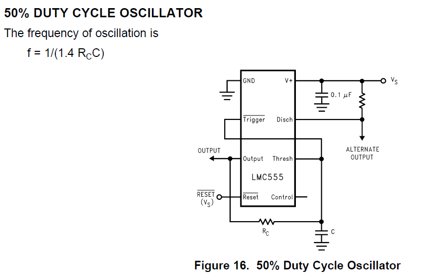

ich verfolge dieses Forum schon seit geraumer Zeit und habe nun auch mal
eine Frage:
Für ein Projekt habe ich den LMC555 als Frequenzgenerator im Einsatz.
Dieser erzeugt ein Rechtecksignal mit 50/50% Duty Cycle (siehe
Datenblatt von Texas Instruments). Das Bild aus dem Datenblatt habe ich
angehängt. Für eine variable Frequenz habe ich statt dem Widerstand Rc
ein Poti mit Festwiderstand in Reihe eingebaut.
Daten der Bauteile:
Rc = 330 Ohm + 50 kOhm
C = 4,7 uF
Die realen Bauteilwerte:
Rc = 329 Ohm + (1,6 Ohm bis 52,3 kOhm)
C = 4,98 uF
Anhand der angegebenen Formel errechnet sich die resultierende Frequenz
mit:
f = 2 * ln(2)  Rc  C
Die errechneten Werte für die minimale und maximale Frequenz sind:
f_min = 2 * ln(2) * (329 Ohm + 52,3 kOhm) * 4,98 uF = 2,75 Hz
f_max = 2 * ln(2) * (329 Ohm + 1,6 Ohm) * 4,98 uF = 438,14 Hz
So und nun zu dem eigentlichen Problem:
Die minimale Frequenz stimmt mit meinen Messungen (Oszi, Multimeter)
überein. Bei der maximalen Frequenz entsteht allerdings eine Differenz
von fast 10%. Dort habe ich einen Wert von ziemlich genau 400 Hz.
Kann mir irgend einer erklären, woran das liegt?

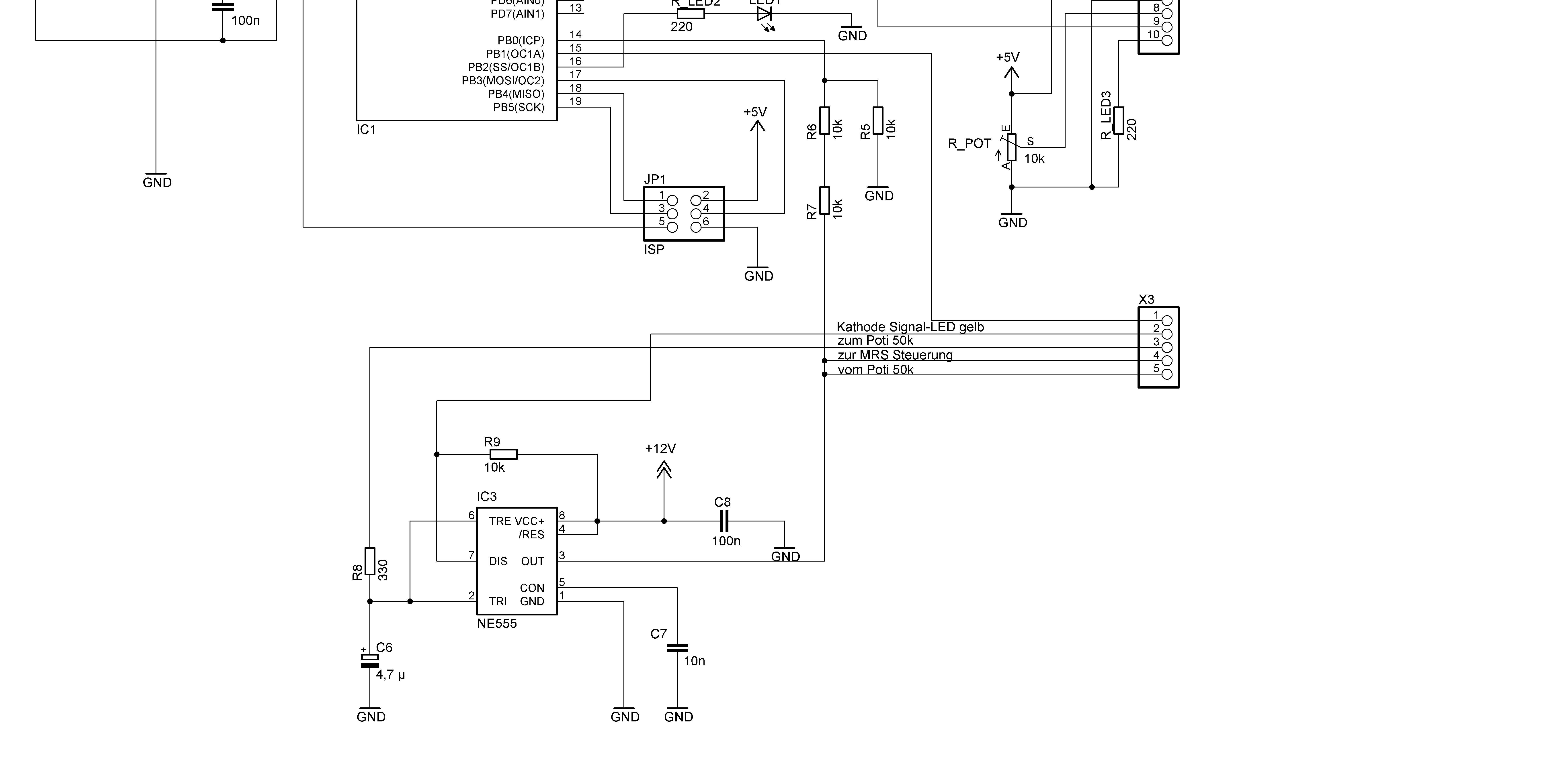

Ich habe auch mal noch den Schaltplan angehängt, wie das Signal dann
weiter verarbeitet wird mit Hilfe eines ATmega8.
> von fast 10%.>
Das liegt an dem Innenwiderstand des LMC555, der in der Formel mit 0 Ohm
angenommen wird. Bei großen Werten für den frequenzbestimmenden
Widerstand kann man den vernachlässigen, bei deinen 330 Ohm aber nicht
mehr.
Sehr schön, nur das Skalieren musst du noch etwas üben.
OP
> mehr.
Ah ja klar da hätte ich natürlich auch selbst drauf kommen können ;)
Hab noch eine andere Variante angehängt. Da kann man es besser sehen.
Wie kann ich den anderen Anhang löschen?

Habe jetzt gerade nochmal durchgerechnet. Der Innenwiderstand vom LMC555
müsste rein rechnerisch etwa 31,5 Ohm betragen.
Hat jmd Erfahrung damit, ob dieser Wert realistisch sein könnte?
Das kommt etwa hin, allerdings ist diese Beschreibnug auch nur sehr
ungefähr, weil der High- und Low-seitig jeweils stark unterschiedliche
Innenwiderstände hat. Das führt auch zu unterschiedlichen High- und Low-
Zeiten.
Mach einfach den Widerstand größer und den Kondensator kleiner,
mindestens Faktor 10. Der LMC hat ganz kleine Eingansstöme, da gibt es
noch lange keinen merlichen Einfluss auf die Zeiten und das Problem mit
dem Innenwiderstand bzw. den nichtidealen Ausgangspegeln bist du dann
auch los. Ein Elko ist eh eine schlechte Wahl, wenn man auf genaue
Zeiten Wert legt. Ein Folienkondensator wäre hier angebracht.

die Schaltung wird in einem Prüfstand verwendet, bei der der
Frequenzgenerator lediglich die Fahrgeschwindigkeit eines Pkw simulieren
soll. Hierbei besteht ein Verhältnis von v = f*0,45. Da die betreffenden
Fzg nicht schneller als 160 fahren gibt es also hiermit kein Probleme.
Aber ich merk mir das für den nächsten Aufbau ;)
