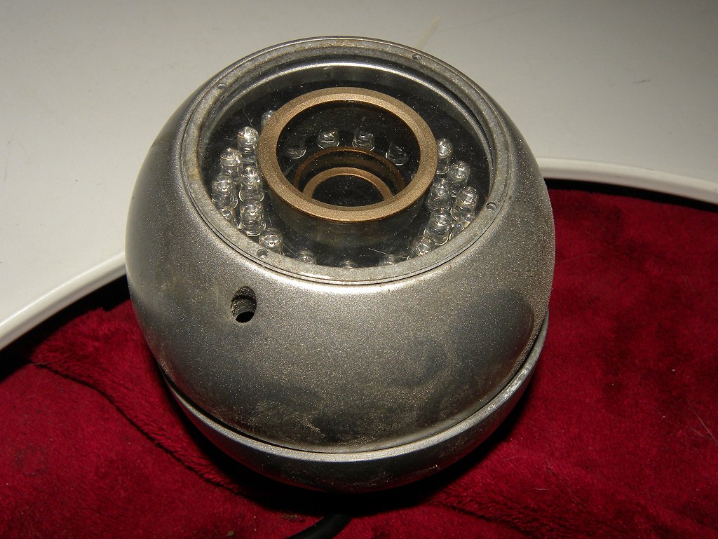

ich habe hier 2 Ueberwachungskameras von einem Freund die exakt das
gleiche Problem zeigen.Insgesamt hat er 4 identische Kameras: 2
innerhalb geschlossenen Raeumen und die 2 defekten die beide im Freien
montiert waren.
Es sind definitiv die Kameras defekt und nicht die Empfaengseinheit.Die
Kameras selbst geben ein Standard AV-Signal aus welches man auch in
normalen TV's einspeisen kann.

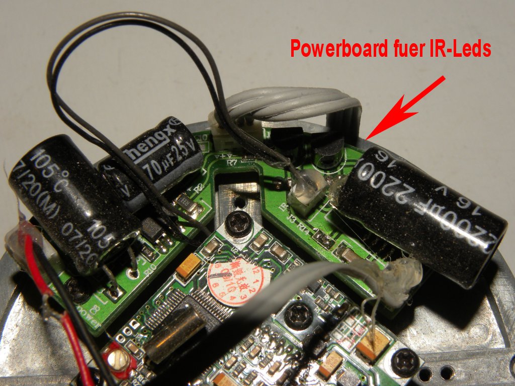

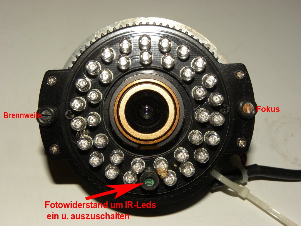

Es sind 2 Platinen vorhanden: Ein Netzteil fuer die
IR_leds(funktioniert,ebenso das Ein-Ausschalten der IR-Leds)
und die Hauptplatine die den CCD-sensor und restliche Elektronik
enthaelt.
Ich habe die "Befuerchtung" dass der Sensor selbst das Zeitliche
gesegnet hat(auch wenn er unter Low-Light-Bedingungen funktioniert).

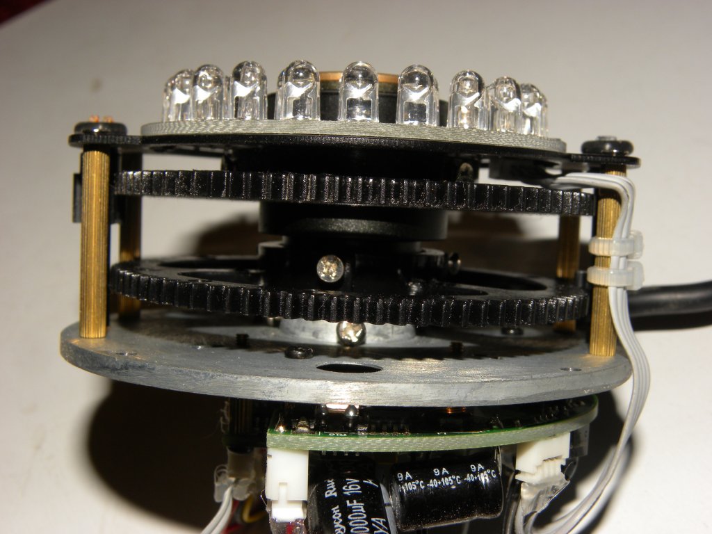

Bei der Kamera auf dem Bild scheint der Schieber mit dem IR-Filter für
die Tag/Nacht-Umschaltung nicht richtig zu stehen, das würde aber nur
eine Balken im Bild bewirken.
Christian Berger schrieb:
> Auf Anhieb hört sich das nach einem Temperaturproblem an. Irgendwas
> fällt vielleicht aus, wenn es kalt wird.
Temperatur spielt keine Rolle - schon getestet
Gut beobachtet ;-) aber der Schieber ist ok und funktioniert auch.Bewegt
sich einwandfrei innerhalb der Spulen.Weil keine Spannung anliegt kann
er sich im ausgebauten Zustand leicht hin-und her bewegen.

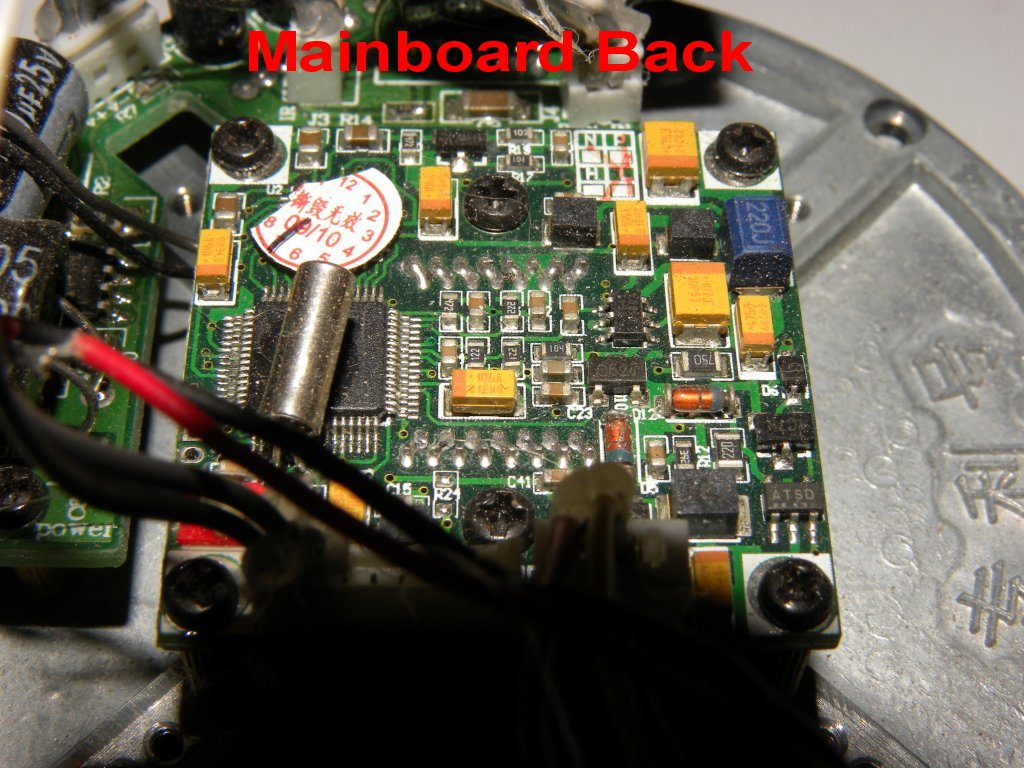

Toxic schrieb:
> musste aber nach dem Oeffnen feststellen
> dass die Helligkeitregelung rein elektronisch erfolgt.
Die meisten Winzkameras regeln das über die Belichtungszeit
(Shutterspeed). Mechanische Blenden werden nur noch in besseren
Objektiven und Kameras benutzt. So wie das bei dir klingt, hat evtl. der
Parameter EEPROM ein paar Daten gekippt.
