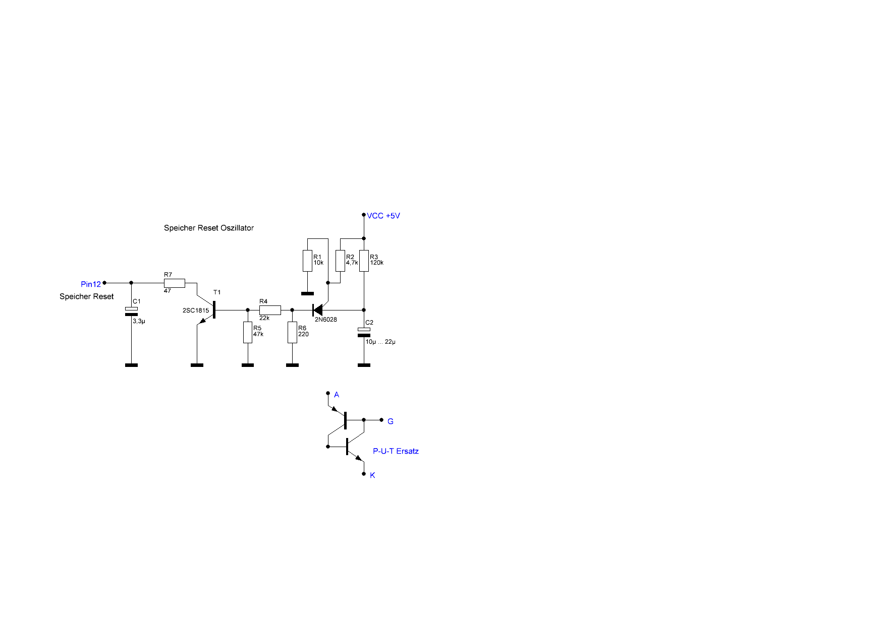

ich hab hier ne teilweise unbestückte platine.
bei dieser fehlte der reset impuls generator.
schaltplan kein problem aber der put 2n6028 ist z.zt. nicht verfügbar.
reichelt hat ihn zwar aber ne bestellung ist momentan nicht geplant.
kann man den aus einem pnp und npn transistor nachbilden?
den schaltplan des oszillators häng ich an.
mfg
Ja, das geht.
Z.B. BC327 und BC337.

von dolf (Gast)
ja alle ein bis zwei sekunden wird der anzeigespeicher eines vu meters
gelöscht.
der impuls geht an  den speicherkontroller des msl9351 vu meter ic´s.
die platine hab ich mitlerweile zuende bestückt nur den 2n6028 hab ich
leider nicht im regal.

von Peter R. (pnu)
dolf schrieb:
> nur würde ich das gerne heut noch austesten.
> von da her meine frage zur ersatzschaltung.
> mfg
Und dazu machst Du einen thread auf?
Klebe mit dem Lötkolben die beiden Transistoren zusammen und probiers
aus.
Versuch macht kluch!
Wie und ob es geht, hängt auch von den Leckströmen der beiden
Transistoren und ihrer Stromverstärkung bei solch kleinen Strömen ab.
Die stehen aber nicht in den Datenblättern. Unter Umständen muss
zwischen B und E des NPN ein Widerstand geschaltet werden
(100kOhm...10kOhm) weil sonst die Zündempfindlichkeit der Schaltunmg
viel zu hoch ist.
von dolf (Gast)
> aus.
ja macht es.
hab transen aus ddr beständen mit rel. geringem hfe genommen.
damit geht´s ohne probleme.
mfg
