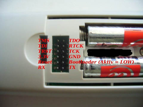

(Firma: matzetronics) #3971964
Dominik schrieb:
> 1. Ist die Betty, welche man für 8,90EUR bei eBay noch bekommt
> (Ebay-Artikel Nr. 160902245022), mit der Custom-FW flashbar? Oder
> geht das nur mit einer bestimmten HW-Revision?
Das sollte die letzte Hardware Version sein und funktionieren. Da ist
die Swisscom Fernbedienung schon drin, ist aber auf Boop umflashbar.
> USB-UART Adapter hätte ich zu genüge.
Du musst auf 3,3V UART kommen und einen 12 pol. Pfostenfeld
bereithalten, siehe Bild.

(Firma: matzetronics) #3973828
Pindrei P. schrieb:
> Nö, man kommt auch ohne die in den bootloader. Erst den bootloderpin
> setzen, dann reseten und dann den pin wieder freigeben.....
Dann fängt der Spass an. Der LPC2220 hat einen internen Urlader, muss
aber zuerst mal mit einem kleinen Flashprogramm gefüttert werden. Dieses
empfängt dann die Programmdaten für die Betty und beschreibt die Flash
Chips.
Du benötigst also am besten BettyHeaven, da ist dieser Mechanismus
fertig drin.
Die Hardware kann so aussehen wie im angehängten PDF.
OP #3973852
Als Hardware wollte ich einen USB Adapter nutzen, ähnlich dem:
http://www.ebay.de/itm/391020898300?_trksid=p2059210.m2749.l2649&ssPageName=STRK%3AMEBIDX%3AIT
Das RTS und CTS Signal könnte die Taster ersetzen. Leider habe ich es
aber noch nicht testen können.
Als Loader kann ich nur das lpctool Tool nutzen(Linux). Ich bin mal
gespannt ob es so klappt.

./lpctool -d /dev/ttyUSB1 -i -v -e -a boop_rom.bin
lpctool V0.9
This Software is free Software under GNU GPL 3 or later
(c) 2007 Ch. Klippel <ck@mamalala.net>
Info : erasing flash #0 before write
Info : using flash #0 image boop_rom.bin
Info : opening serial device /dev/ttyUSB1
Info : reset into bootmode
Info : opening bootloader
Info : initiating auto-baud
Info : awaiting autobaud response
ERROR: autobaud detection failed
ERROR: Error opening BootLoader
Info : closing serial device /dev/ttyUSB1
Ich gebe für heute auf. Bekomme immer den selben Fehler (s.o.).
Habe mein PL2303 Datenkabel sogar so umgelötet, dass ich DTR und RTS Pin
habe. Laut Single-Shot auf dem DSO werden die Pins auch genauso
nacheinander gesetzt wie sie sollen. Aber auch wenn ich ich sie manuell
setze, ändert sich nichts. Die Fernbedienung macht einen Reset und das
Display bleibt auch aus. Aber lpctool scheint ein Problem zu haben miy
der autobaud detection.
Vielleicht muss ich lpctool doch mal selbst kompilieren. Aber dazu
brauch ich noch irgendwelche arm-devs, die ich nicht habe. Das wird doch
mehr Aufwand, als ich dachte. :(
Gast #3975651
> Pindrei P. schrieb:
>> ./lpctool -d /dev/ttyS0 -i -v -e -a boop_rom.bin
> Das sieht richtig aus, die help des lpctool beschreibt ja nur, wie man
> Software in den RAM der Betty lädt, Boop muss aber in den ROM (Flash).
Das passt schon, der RAM Loader ist im lpctool wen ich mich recht
erinnere und das Flashtool für das ROM auch, ohne dts/ctr leitung war
das
Bootloder PIN auf GND
Reset auf GND
Tool starten (./lpctool -d /dev/ttyUSB1 -i -v -e -a boop_rom.bin)
Reset freigeben.
Ob der Bootloader geht kann man testen in dem man ein "?" sendet wobei
ich mich noch dran erinnere das das bei mir nur ging wen ich die
Baudrate manuell vorher festgelegt hatte mit setserial oder minicom, wen
der Flashvorgang startet sieht man das auch im Display.
Gast #3975672
Wenn ich die Baudrate auf 38400 7N1 stelle, dann bekomme ich ein
"Synchronized" zurück, wenn ich ein "?" eingebe. Da Problem scheint also
bei meinem lpctool zu liegen. Muss es wohl oder übel einmal
selbstkompilieren :(

So, habe mal das svn von lpctool ausgecheckt und kompiliert. Bekomme
immer noch den selben Fehler. Dann habe ich mal in den Source geschaut:
  printInfoS(2,"initiating auto-baud",0);
  tcflush(serialDev, TCIOFLUSH);
  sendBuf(sprintf(buf, "?\r\n"), buf);
  printInfoS(2,"awaiting autobaud response",0);
  q = getBuf(14, buf);
  if(strncmp(buf, "Synchronized\r\n", 14))
    return printError("autobaud detection failed");
Offenbar soll (nach meinen bescheidenen C-Kenntnissen) gerade KEIN
"Synchronized" erscheinen? Warum sagt meine Betty dann immer
Synchronized?
Gast #3976988
Ok, meine C Kenntnisse sind wohl doch nicht so gut. strncmp gibt 0
zurück, wenn es übereinstimmt. Dann habe ich offenbar ein
Baudratenproblem! Den in minicom funktioniert es ja
(Firma: matzetronics) #3976995
> (c) 2007 Ch. Klippel <ck@mamalala.xxx>
Die URL ist m.W. nicht mehr aktuell, aber der Autor schaut hier ab und
zu vorbei.
Mit dem PL2303 gibt es IMMER Probleme. Tut mir leid, wenn ich brülle,
aber das Ding ist einfach Schrott.
Da ich BettyHeaven benutzt habe, kann ich zum lpctool nix sagen. Wie
oben angemerkt, ist der Hauptspass mit dem Betty Kram der Zusammenbau
einer lauffähigen Entwicklungsumgebung.
Gast #3977059
Liegt wohl daran, dass ich bei minicom eine feste Baudrate festlege,
lpcload aber irgendeine "autobaud detection" nutzt, die der pl2303 wohl
nicht kann. Dumm, dass man die Baudrate nicht direkt festeinstellen kann
Gast #3977142
So, jetzt hat's funktioniert!
Habe nur ein printf("\n%s\n",buf); eingefügt, um den Buffer zu sehen.
War tatsächlich immer nur Datenmüll. Dann habe ich minicom geöffnet,
38400 7N1 eingestellt, Bootmode manuell gesetzt und noch mal mit ?
getestet => "Syncronized" klappt. Dann minicom beendet, reset ->
bootmode aufgerufen und dann lpctool gestartet. Nun kam das
"Syncronized" und das flashen hat geklappt!
Also vorher der Einstellungen mit einem Teminalprogramm setzen, manuell
in den Bootmode und dann klappt's auch mit lpctool!
So, jetzt spiele ich aber erst mal mit boop 0.9.1 ;)

So meine Betty Läuft jetzt auch.....
pindrei@ThinkPad-X1:~/Projekte/Betty Boop/Swisscom$ lpctool -d /dev/ttyUSB0 -i -v -e -a boop_rom.bin
lpctool V0.9
Info : opening serial device /dev/ttyUSB0
Info : got response, answering
Info : setting frequency
Info : switching baudrate
Info : disabling echo
Info : unlocking bootloader
Info : uploading compiled-in ram image
Info : starting ram upload
22
Info : ram upload complete, total bytes: 0x000049CC
23
Info : ram uploaded
24
Info : executing code at ram address 0x40000200
25
Info : code execution started 0x40000200
26
Info : opening ram tool
27
Info : opened ramtool
28
Info : opening flash0 image boop_rom.bin
29
Info : uploading flash0 image boop_rom.bin
30
Info : setting address to 0x80000000
31
Info : erasing whole flash
32
33
Info : whole flash erased
34
Info : enabling bulk write
35
Info : setting total number of bytes to 0x000455BC
36
Info : starting flash upload
37
Info : flash upload complete, total bytes: 0x000455BC
38
Info : flash #0 uploaded
39
Info : reset device
40
Info : closing file descriptor
41
Info : closing serial device /dev/ttyUSB0
42
43
ich musste allerdings auch erst minicom mit 38400baut starten damit es
funktioniert. lpctool habe ich per .deb installiert. Jetzt werde ich sie
erts einmal anlernen und testen.....
Welche Softwarepackete benötige ich unter Ubuntu eigentlich für die
Erweiterung der Betty. Mit Crosscompiling kenne ich mich noch nicht so
gut aus.
Gast #3978769
Hey zum setzen der Baudrate sollte ein stty ausreichen. Brauchst nicht
das komplette minicom zu starten...
stty ispeed 19200 ospeed 19200 -F /dev/ttyUSB0
Baudrate natuerlich entsprechend anpassen...
Ohne Argumente (also nur mit -F /dev/ttyUSB0) kannst dir anschauen, was
momentan fuer die Schnittstelle gesetzt ist.
stty -F /dev/tts/0
speed 19200 baud; line = 0;
intr = <undef>; min = 1; time = 0;
-brkint ixoff -imaxbel
-isig -icanon -echo
