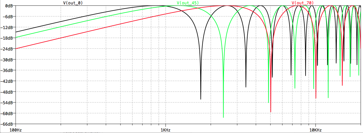

Ich möchte mir ein Richtmikrofon für Videoaufnahmen (DSLR) basteln. Ich
habe ein wenig recherchiert, jedoch nicht massig viel gefunden. Ich habe
gelesen, dass zwei Mikrofone in einem Abstand von ca. 20cm
hintereinander platziert werden, und anschließend die Signale, welche
von der Seite bzw. von hinten kommen, anhand der Latenz blockiert
werden. Dann wird das ganze an einen Verstärker gegeben.
Ich verstehe nicht übermäßig viel von Elektronik, habe jedoch
Basiswissen.
Vor dem Platinenätzen schrecke ich nicht zurück (habe es aber noch nie
gemacht) ;-).
Ich würde mich freuen, wenn jemand eine Schaltung parat hätte, welche
mir helfen könnte. Für die Mikrofone dachte ich an Kapseln wie diese
hier:
http://www.conrad.de/ce/de/product/710758
oder ist das ungeeignet?
Was für ein Mikrofonverstärker ist geeignet?
Sollte ich versuchen, das hier nachzubauen?:
http://knollep.de/Hobbyelektronik/projekte/37/index.htm
Also, ich würde mich über Antworten freuen. Falls etwas falsch ist,
korrigiert mich bitte.
P.S.: Ist mein erster Beitrag in diesem Forum...

Das mit 2 hintereinanderliegenden Mikrofonen ergibt dann eine gewisse
Richtwirkung, wenn man die Differenz der beiden Signale bildet (bzw.
eines der Signale in der Phase dreht, und beide aufsummiert).
Ein Signal, was ohne Laufzeitunterschied seitlich auf beide Mikrofone
trifft, löscht sich aus, je mehr das Signal aus der Achse auf der beide
Mikrofone liegen kommt, desto mehr ist es hörbar.
Allerdings gibt es je nach Frequenz phasenbedingte Auslöschungen, und
die Richtwirkung gilt mehr oder weniger nur für die tieferen Frequenzen.
Anbei mal der Frequenzverlauf für dein Setup mit 20cm Abstand, Schall
direkt von vorne (0°), aus 45° und 70°.
Nicht wirklich schön...

Die Graphik ist zwar sehr schön, aber ich kann leider nicht viel daraus
lesen :-(.

eigentlich kein Problem wenn man nicht zwei sondern vier Mikrophone
verwendet und diese Tetraederförmig anordnet.
Für die Auswertung der Laufzeitunterschiede verwendet man
sinnvollerweise einen FPGA nebst passender Software. Solche
Richtmikrophone sind zwar schön leicht und kompakt, als Bastelprojekt
aber nur für erfahrene Entwickler zu empfehlen.
Hmmm... erstes Problem: Für Programmtest und Kalibrierung der
Bauteiltoleranzen braucht man einen reflexionsarmen Raum.
Ein Problem bei den billigen Elektret-kapseln sind die erheblichen
Exemplarstreuungen des Übertragungsmaßes. Für Differenzmessungen
brauchst Du gut gepaarte Mikros.
