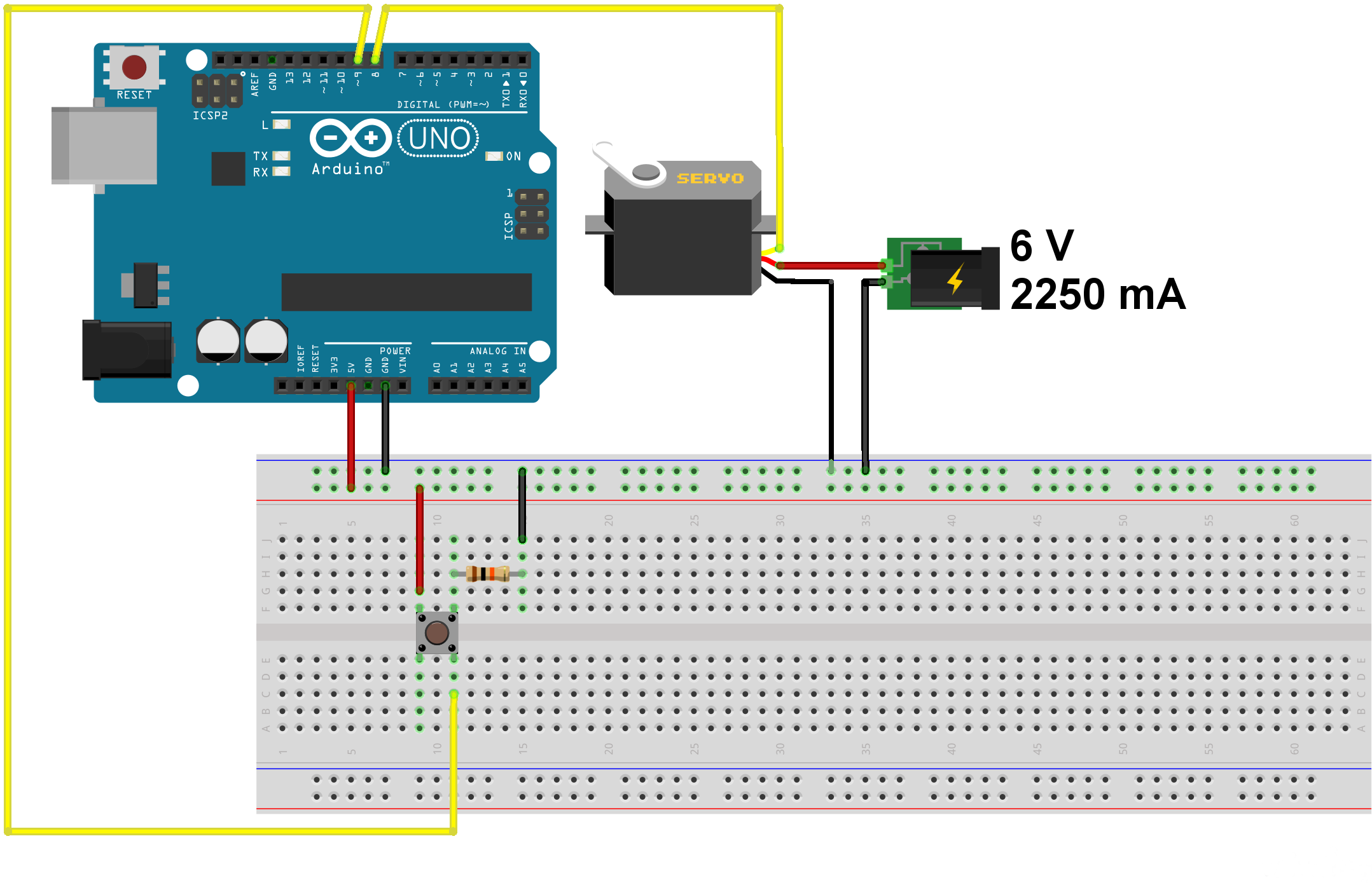

ich möchte einen Servo auf Knopfdruck eine bestimmte Winkelbewegung
hin-, und auf einen erneuten Knopfdruck wieder zurückbewegen lassen. Die
Winkelbewegung soll dabei individuell im Code je nach Bedarf angepasst
werden. Folgenden Code habe ich bisher im Internet gefunden/angepasst
(siehe unten). Nun habe ich als Neuling mehrere Fragen und würde mich
freuen, wenn ihr mir diese beantworten würdet:
1) Die bewegung ist nicht konstant :-( ! D.h. es kann sein, dass der
Servo 20x an Position x stehen bleibt und beim nächsten Mal Buttonpush
plötzlich an einer leicht anderen Stelle. Woran kann das liegen? Wo ist
hier der logische Fehler? DAs ist ein Riesenproblem für mich. Ser Servo
muss immer an der exakt gleichen Stelle stehenbleiben. Die Stelle wo er
stehenbleibt möchte ich im Code, je nach Bedarf, ändern.
2)Um eine absolut reproduierbare Winkelbewegung zu erreichen würde ich
gerne bei Initialisierung (bzw sobald man das Arduino mit Strom
versorgt), den Servo einmalig an eine bestimmte Position x fahren
lassen. Damit soll eine Ausgangsstellung klar definiert werden. Von
dieser Ausgangsposition aus soll dann auf Buttonpush die oben
beschriebene Bewegung ausgeführt werden. Mein Ansatz wäre, meinen sketch
mit dem Knob Beispiel (http://arduino.cc/en/tutorial/knob) zu verbinden.
Ein Trimmpoti soll dabei die "Wunsch-Anfangsposition" einstellen. Könnte
das so klappen? Falls ja, wie kann ich die beiden sketches
zusammenführen?
3) Wo kann ich die Winkelbewegung eigentlich einstellen? Ich nehme an
indem ich den Wert pos = 0 bzw. für die Rückbewegung den Wert pos = 180
ändere; ist das richtig?
Siehe hier:
 for(pos = 0; pos < 180; pos=pos+10)
bzw. hier:
 for(pos = 180; pos>=1; pos=pos-10)
Im Anhang habe ich noch gezeichnet, wie ich das Ganze verkabelt habe.
Vielleicht liegt ja auch hier irgendwo ein Fehler.
Herzlichen Dank schonmal für die Hilfe!

Gast #3971627
Du kannst die Werte für die Endpunkte auch einfach beim attach() als
Parameter mit angeben.
OP #3971699
Hi - und wie würde der code dann aussehen? Also für zB 180° und 0°? Wäre
nett wenn du das mal schreiben könntest! Was wäre der Vorteil? Bekomme
ich so eine konstantere Bewegung? Danke
Gast #3971746
Das ist alles direkt bei der Funktionsbeschreibung nachzulesen.
http://arduino.cc/en/reference/servo
Dass du nur an einer Stelle ändern mußt.
> Bekomme ich so eine konstantere Bewegung?
Das Problem hat mit der Definition der Endposition nichts zu tun.
Vielleicht läuft dein Servo zu langsam und erreicht in der Schleife gar
nicht die mit deiner Treppenfunktion gesteuerten Positionen. Dagegen
würde es helfen, wenn du die Treppe deutlich langsamer laufen läßt.
OP #3971872
Danke soweit aber das hilft mir leider nicht groß. Es ist ausserdem
komischerweise auch so, dass sich der Servo gar nicht mehr bewegt wenn
ich die Werte in den im Eingangspost zitierten Codeabschnitt ändere.
Ahh eine Sache hat mir doch geholfen. Wenn ich die Positionierung in 1
Grad Schritten (also pos=pos+1 bzw. pos=pos-1 ) vornehme habe ich
zumindest das Gefühl, dass die Positionierung genauer ist.
Hmm aber das ist alles leider nicht so wie ich mir es wünsche - evtl
muss ich nochmal ganz anders anfangen. Ich kann auch kaum glauben, dass
es kaum Beispiele für Servos, die von einem Button kontrolliert werden,
im Internet gibt.
