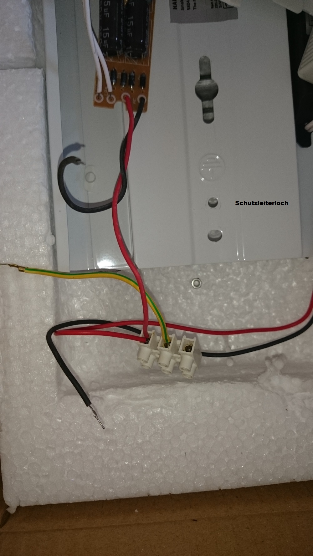

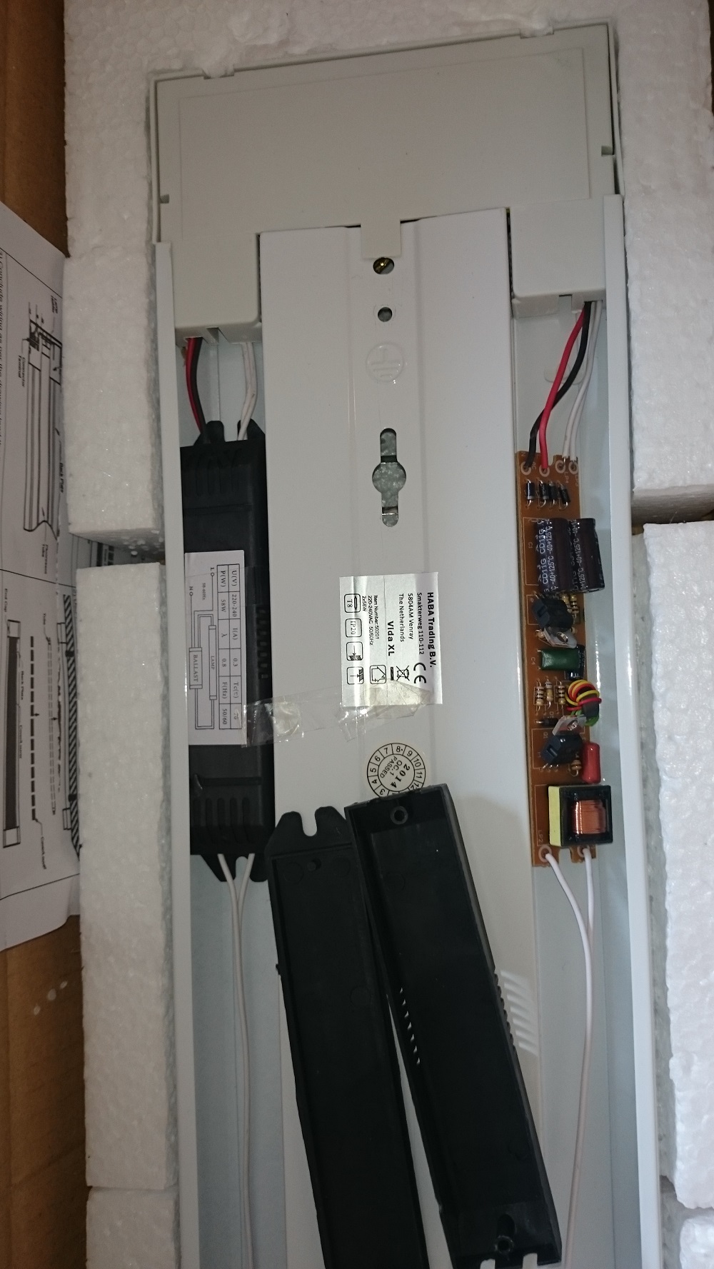

Habe eine 20 Euro Rasterhängeleuchte gekauft mit 2 EVGs.
Reinfall natürlich! Abgesehen von laprigen Gehäuse und billigsten
Plastik-Design-Teilen ist das Ding auch noch gefährlich.
Schutzleiter war am gehäuse mit einer Krimpöse befestigt. Allerdings mit
einer Durchsteckschraube was ja so nicht schlimm wäre. Habe die mal weg
gemacht, und das Blech unten drunter ist vollständig lackiert und es
wurde kein Kontakt zu Metall hergestellt...

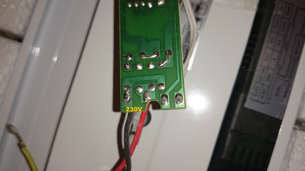

Die EVGs sehen nicht sehr professionell aus, zudem der Leiterbahnen
Abstand der 230V Strecken viel zu klein ist (1,3mm). Die Gehäusehälften
werden mit Tesa zusammen gehalten! Beim "rauspopeln" eines EVGs aus der
Lampe ging dieses gleich mal auf...
Die Kabel die in die Lampe auf die andere Seite führen, werden schön
gequetscht und and einer scharfen Kante (Hier nur Plastik, liegt dann
aber auf dem lackiertem Blech auf) vorbei geführt, sehr sinnvoll, aber
hey, wofür gibt es den Schutzleiter...
Das ganze Teil trägt dann noch ein CE Zeichen, aber das ist ja meistens
eh nichts wert...
