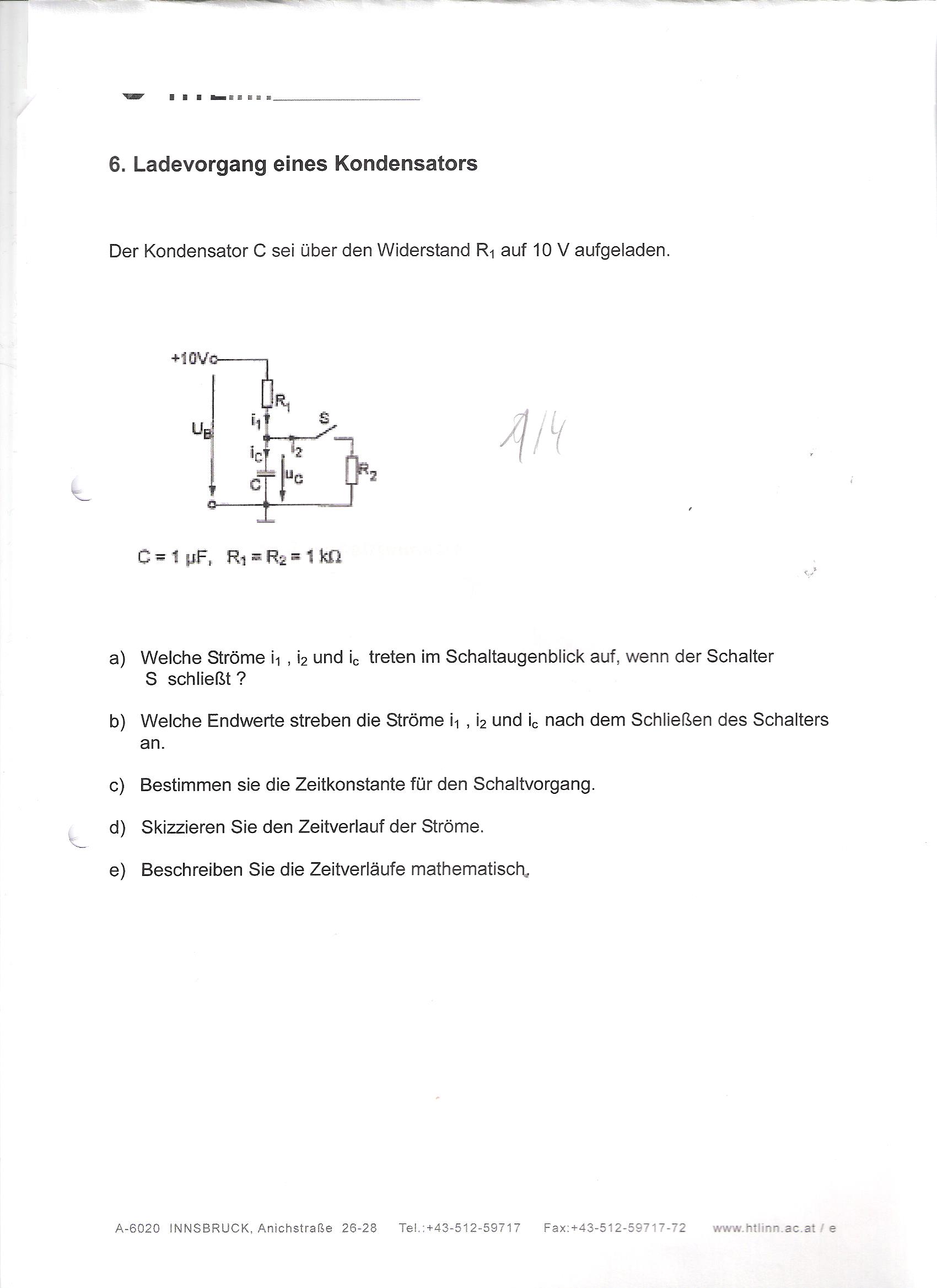

vielleicht kann mir jemand weiterhelfen.
Aufgabe= Anhang ;)
In diesem Beispiel ist im ersten Moment der Schalter geöffnet und somit
wird C1 über R1 aufgeladen. Somit ist der Kondensator auf 10 Volt
aufgeladen, da der Winderstand von C1 endlich groß wird und die ganze
Spannung am C1 anliegt.
Jetzt wird der Schalter geschlossen und R1 und R2 bilden einen
Spannungsteiler U1= 5V U2= 5Volt.
C1 ist ja auf 10Volt aufgeladen, dadurch das an R2 5 Volt abfallen, hat
C1 nur einen Potentialunterschied von 5 Volt. Dann wäre doch I2=
Uc(5Volt)/R2???
Und I1 wäre 0 Ampere
IC=I2
Vielleicht kann mir das jemand genauer erklären. :)
> aufgeladen,
Ja.
diode1990 schrieb:
> da der Widerstand von C1 endlich groß wird
Schlecht ausgedrückt. Das Wesen eines Kondensators ist nicht sein
Widerstand, sondern seine Kapazität.
Was wolltest du wirklich sagen?
Ja, aber das ist der Endzustand.
Im ersten Moment liegen 10V an R2 und der Entladestrom beträgt 10mA.
Am Ende sind es nur noch 5V und der Entladestrom ist 0.
Damit gerät deine ganze folgende Überlegung ins Wanken.
diode1990 schrieb:
> Tau wäre dann C1*R2
Ist leider auch falsch.
Man kann aber alles im Kopf rechnen.

diode1990 schrieb:
> Aber wie ich auf Tau komme???? :(
Überleg dir mal für einige Kondensatorspannungen zwischen 5V und 10V
welche Ströme da aus dem Kondensator fliessen.
Du kannst die Werte auch in ein Diagramm eintragen.
Diese Abhängigkeit delta_U / delta_I ergibt den Widerstand den der
Kondensator "sieht", und der dann auch für die Berechnung der
Zeitkonstante maßgeblich ist.
Die Entladekurve des Kondensators über die Zeit sieht genau so aus, wie
eine, die von 5V nach 0V geht, nur dass sie um 5V nach oben verschoben
ist.
