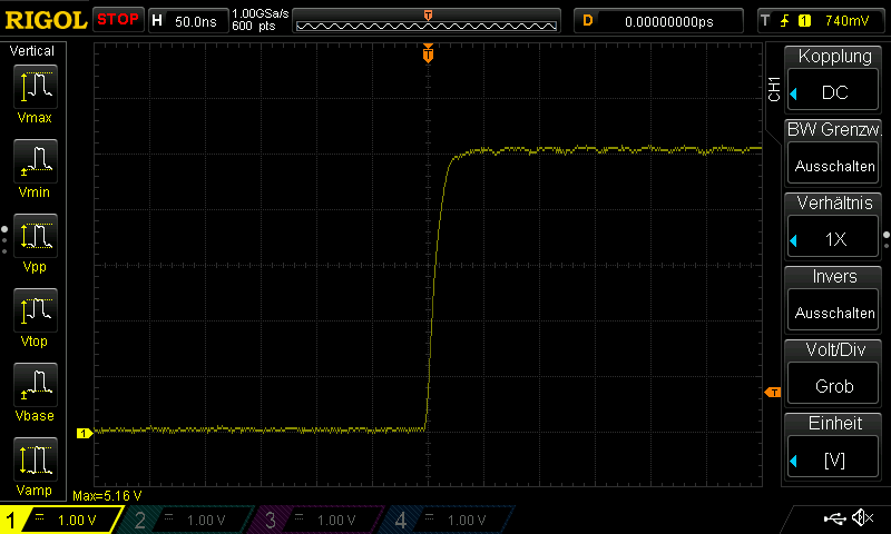

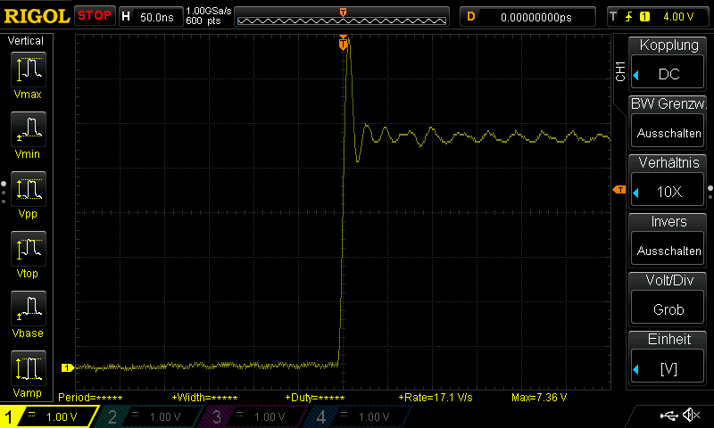

sieht es bei dir so aus wie auf meinem Bild? Bei mir lag es daran das
ich erst mit einem Draht bis zum Tastkopf verlängert habe und die
Masseanbindung auch nicht optimal war. Dem Tastkopf leigt meist noch so
ne kleine Feder bei die wirklich etwas bringt um auf möglichst kurzem
Weg auf Masse zu kommen.
