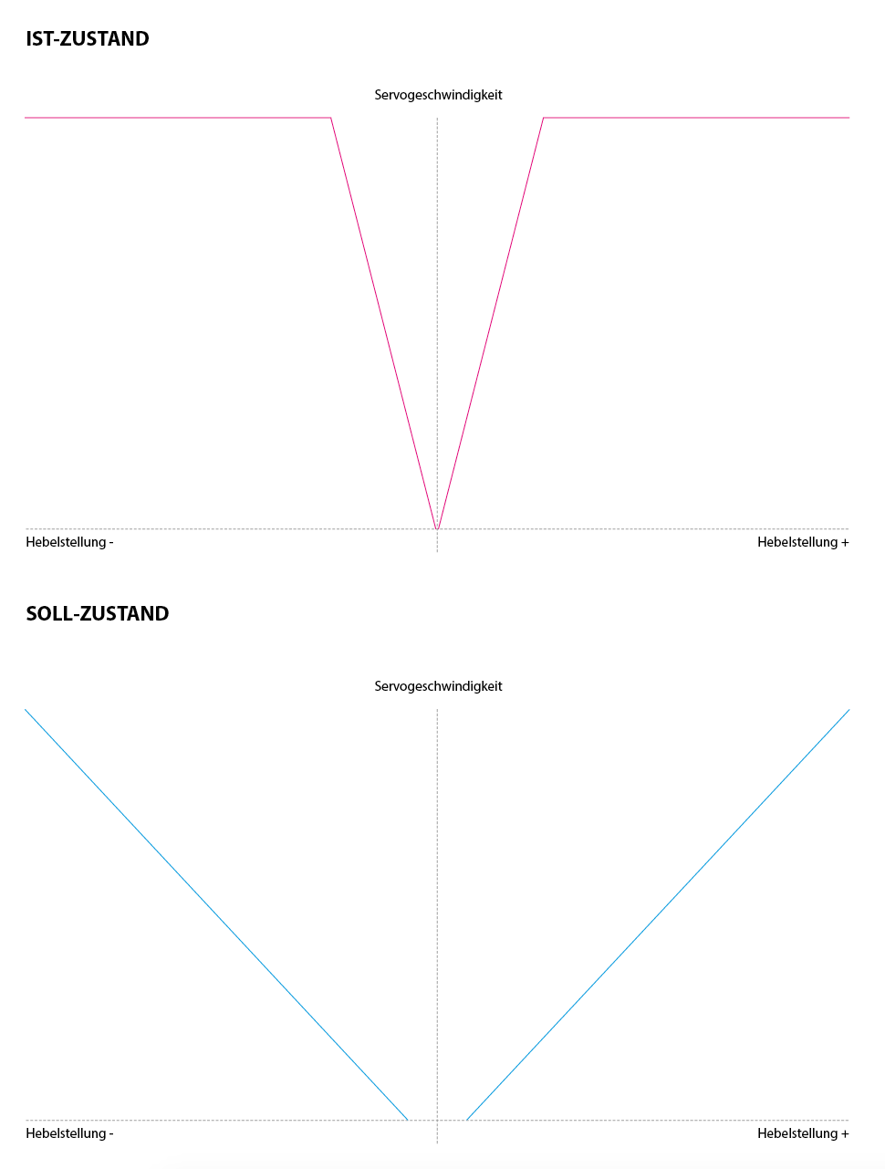

Ich habe eine RC Fernsteuerung die ein Servo steuert. Das Servo habe ich
bearbeitet, damit es sich ohne Anschlag vollständig drehen kann (für
mein Projekt wichtig).
Mein Problem:
Drücke ich den Hebel an der Fernsteuerung nur ca. 25% des Hebelwegs,
läuft das Servo schon auf maximaler Geschwindigkeit. Alles zwischen 0%
und 25% Hebelweg verlangsamt das Servo - so wie es sein soll. Nun möchte
ich aber, dass das Servo seine Maximalgeschwindigkeit erst bei 80% -
100% erreicht. Ich also mehr "Weg" habe um die Geschwindigkeit zu
regulieren. Anbei eine Skizze davon.
Die Frage ist nun: Wie könnte eine Lösung aussehen? Es ist ein digitales
Servo (Modelcraft RS-22 YMB). Die Fernsteuerung hat keine Möglichkeiten
eine entsprechende Einstellung dazu vorzunehmen. Für die Lösung könnte
ich am Servo sowie an der Fernsteuerung arbeiten.
Mein Ansatz: Das Poti in der Fernsteuerung welches für das Servo
zuständig ist anzupassen. Sprich mit Widerständen o.ä. dafür sorgen,
dass bei voll betätigtem Hebel nur ein halb / viertel betätigter Hebel
"vorgespielt" wird.
Wie könnte man so etwas anstellen?

Füge mal einen Serienwiderstand in die Leitung vom Schleifer des Potis
zum IC ein.
Du kannst auch am oberen und unteren Ende vom Poti einen Widerstand
einfügen um den Bereich zu verkleinern.
Probier einfach mal.

Wenn im Sender z.B. ein 5k Poti verbaut ist, und der aktive Bereich nur
2k sind, dann könnte man ein 2k Poti einbauen und am Ende und Anfang der
Bahn jeweils 1,5k in Reihe mit dem Poti schalten. Habe ich hier für eine
Kamerasteuerung gerade gebaut, da wollten wir Fokus und Blende mit
Wideangle Servos fahren und am Sender auch eine gute Auflösung haben.
Am besten mal mit dem Ohmmeter die Bahn des Potis ausmessen.

Ist ein 1.1 kOhm Poti. Poti tauschen wird sich wohl nicht so einfach
gestalten - muss ja auch korrekt sitzen / passen. Zudem würde ich
wahrscheinlich schauen, dass ich einen zusätzlichen Schalter in das
Gehäuse einbaue um eben diese Anpassung wie von Mani beschrieben mit dem
Schalter aktivieren bzw. deaktivieren kann.
Das hat wunderbar funktioniert. Jetzt muss ich demnächst nur mal schauen
ob ich das mit einem Schalter versehe damit man es auch deaktivieren
kann.
