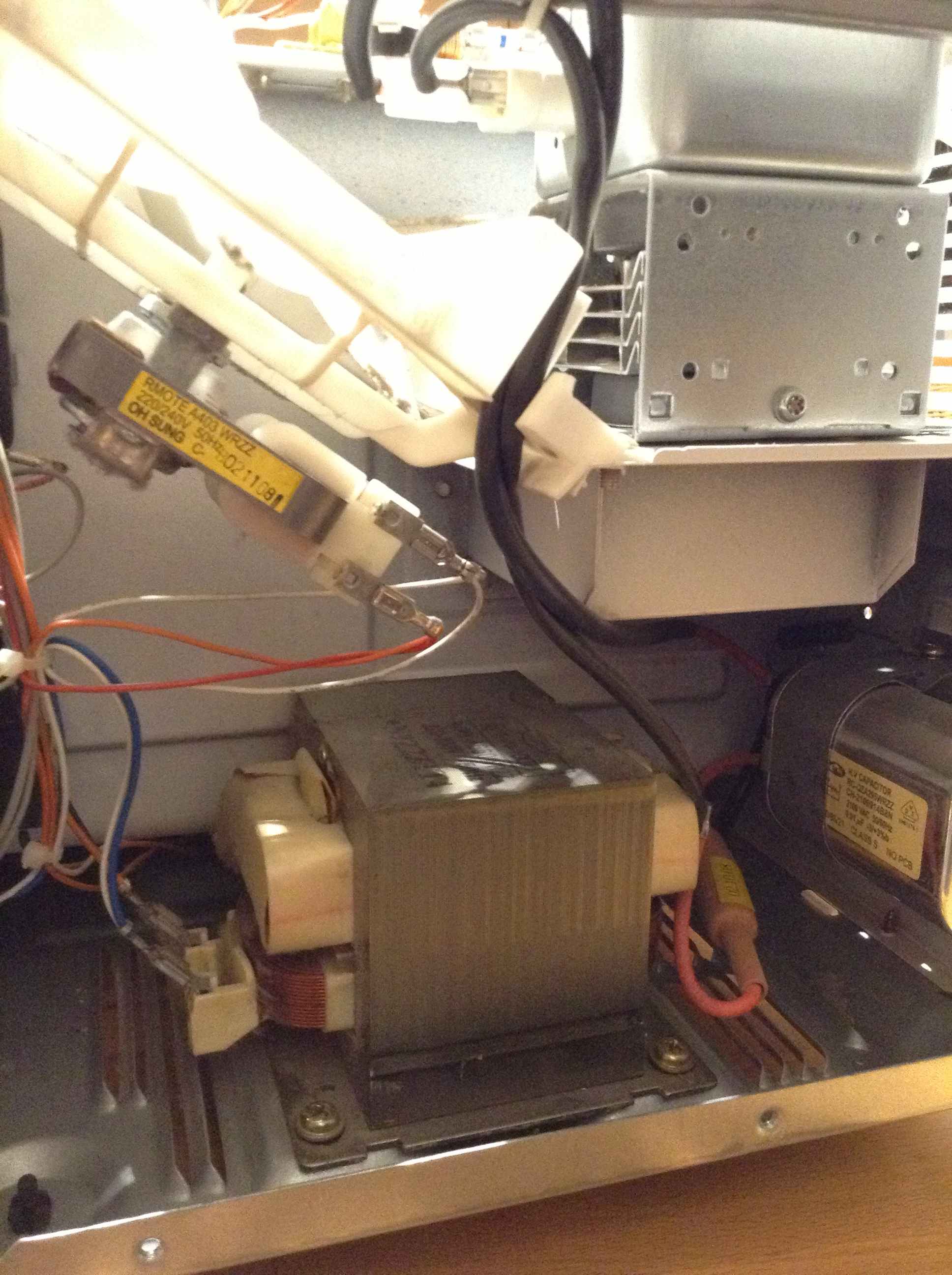

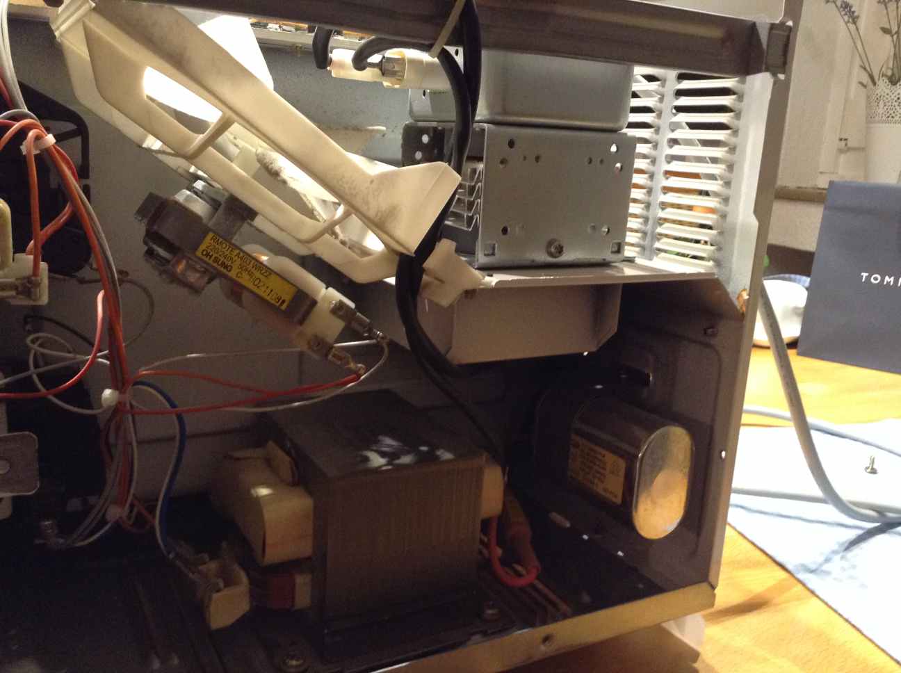

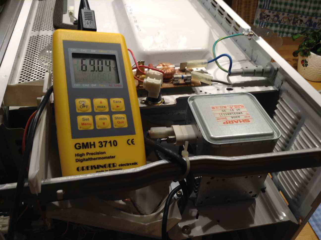

Liebe Forenmitglieder, ich bräuchte einmal Eure Einschätzung: Unsere Küchenmikrowelle knackte in letzter Zeit etwas seltsam: "Anspannungsknacken" beim Betrieb - "Entspannungsknacken" nach dem Betrieb. (Typ: Sharp R-216, 800W, ca. 6 Jahre alt). Es hörte sich so an, als ob sich dort etwas hoch erhitzt. Stellt es Euch ein wenig so vor, wie das Knacken einer Herdplatte. Ich habe die Mikrowelle also 5 Minuten auf höchster Stufe mit Wassergläsern im Innenraum laufen lassen und dann schnell aufgeschraubt. Ergebnis: - das Magnetron mit seinen Kühlkörpern drum herum schien gut heiß zu sein (> 100 Grad). - die Bleche des relativ dicken Trafos darunter waren so heiß, daß man sie zwar kurz antippen, aber nicht richtig anfassen konnte. Während mir das Magnetron auf hohe Temperaturen ausgelegt zu sein scheint (nicht umsonst gibt's vermutlich in jeder Mikrowelle einen Ventilator), macht mich die Trafo-Temperatur doch ein wenig stutzig. Ich meine, daß neulich einmal etwas Brandgeruch aus der Mikrowelle herauskam - bei meinen gestrigen Versuchen war davon aber absolut nichts mehr zu sehen oder zu riechen (ich kann mich also auch geirrt haben). Was meint Ihr dazu? (insbesondere zur Trafotemperatur). Viele Grüße igel_igel

Du hast ein Foto eingestellt, wo irgendwo 69°C gemessen wurden. Wo denn?

Super - die Lektüre Eurer Antworten hat nicht nur Spaß gemacht, sondern war dazu auch noch sehr erhellend - besonders Reinhardt's Vergleich mit seinem Zwillingsgerät (kannst Du mir netterweise noch den Typ posten?). Die Messung mit dem Thermometer auf dem Bild fand ca. 2 Minuten nach der Abschaltung statt - ich habe völlig unprofessionell einfach den Fühler in die Kühlrippen der Magnetrons geschoben. Die vorgeschlagene Leistungsmessung mache ich morgen - das ist sicherlich auch eine gute Idee. Gruß Igel_igel

> ich habe völlig unprofessionell einfach den Fühler > in die Kühlrippen der Magnetrons geschoben. Aber du bezweifelst, ob die Temperatur des Transformators in ordnung ist. Dann miss doch mal dort nach.

70 Grad sollTe eine Trafowicklung mit der richtigen? Isolation gerade noch aushalten. Wenn Du außen schon 69 Grad misst, dann werden drin wohl einige Grad mehr sein! Wenn ich den kleinen Trafo sehe und 800W lese, dann frage ich mich schon wo die sind...
oszi40 schrieb: > 70 Grad sollTe eine Trafowicklung mit der richtigen? Isolation gerade > noch aushalten. Die Wicklung sollte eher 120 oder 130 °C aushalten, aber 70 °C am (recht gut gekühlten) Kern erscheinen dennoch schon grenzwertig.

Andreas S. schrieb: > - das Magnetron mit seinen Kühlkörpern drum herum schien > gut heiß zu sein (> 100 Grad). Was so sein muss. Kathodenheizung und hoher Leistung geschuldet. Andreas S. schrieb: > - die Bleche des relativ dicken Trafos darunter waren so heiß, > daß man sie zwar kurz antippen, aber nicht richtig anfassen konnte. Also ca. 60° Ok. Etwas viel nach 5min kann aber ok sein. Bei Trafo Schluss würde sich die Bude binnen 20sek. mit beißendem Qualm füllen. Erreicht die Mikrowelle noch die Leistung, d.h. Garzeiten die Du erwartest ? Wenn ja, lass es wie es ist. Bei Nein, schau Dir die beiden HV Dioden an die zwischen Trafo und Kondensator (ovales Blechgehäuse) liegen. Das ist eine Spannungsverdopplung. http://de.wikipedia.org/wiki/Spannungsverdoppler#Greinacher-Schaltung Die Vorwärtsspannung der Dioden beträgt ein paar Volt sind also mit Diodentest am Multimeter nicht zu messen. Der Kondensator SOLLTE über einen integrierten Widerstand binnen Minuten entladen werden. Ich würde aber nicht mein Leben darauf verwetten das dem so ist sonder vorsichtig zu Werke gehen.

Hallo Leute, also: Die Anschlußleistung laut Sharp Manual beträgt 1,18 kW. Mein Leistungsmeßgerät (Billigteil von Reichelt: Modell KD-302) misst 1,26 kW bei eingeschalteter Mikrowelle in höchster Stufe mit 3 Gläsern Wasser im Garraum. Ich denke, daß paßt. Nach 4-Minuten Testlauf auf Full-Power habe ich innerhalb von 1 Minute alles aufgeschraubt und konnte diesmal bedenkenlos meinen Finger aufs Trafoblech legen. Es schien mir subjektiv etwas "kühler" als gestern - hier mag allerdings auch der psychologische Effekt vom Typ "ich will kein Geld für eine neue MW ausgeben" mitspielen. Die Leistung der MW ist auch noch okay, weshalb ich die Dioden nicht geprüft habe (@Michael K.: danke trotzdem für diesen wirklich interessanten Hinweis! Schaltung habe ich verstanden). Allerdings bläst der Lüfter im Betrieb nach wie vor leicht erwärmte Luft (vielleicht 40 Grad) hinten aus den Lüftungsschlitzen - das paßt nicht ganz zu Reinhard's Sharp-Mikrowelle, die ja mausekühl bleibt (ich verstehe dann nicht, warum Sharp einen dicken Lüfter in die Dinger einbaut). Aber vielleicht hat Reinhard ja ein ganz anderes Modell - wer weiß. Und diejenige Fraktion unter Euch, die sich offenbar mit Trafos richtig gut auskennt (Danke an Jörg und Oszi40 für Ihre Einschätzung) hat mich zuversichtlich gestimmt, daß vielleicht doch alles im grünen Bereich liegt. Fazit: Meine Frau und ich, wir haben soeben den Mikrowellen-Einkaufsbummel abgeblasen - wir werden das Dingen die nächsten Tage vermutlich unter strenger Aufsicht betreiben und wenn die Hütte dann noch nicht abgebrannt ist, kommt der Sticker "alles paletti" auf das Gerät. Danke für Eure Hilfe - Ihr wart mal wieder super! Viele Grüße igel_igel PS: einen habe ich noch: wie heiß darf so ein Magnetron werden?

Die 70 Grad hat er am magentron gemessen, nicht am Transformator ! >> Du hast ein Foto eingestellt, wo irgendwo 69°C gemessen wurden. Wo denn? > ich habe ... einfach den Fühler in die Kühlrippen der Magnetrons geschoben.
Stefan Us schrieb: > Die 70 Grad hat er am magentron gemessen, nicht am Transformator ! Das war damals aber noch nicht so klar geäußert.
#3979142
>> Die 70 Grad hat er am magentron gemessen, nicht am Transformator ! > Das war damals aber noch nicht so klar geäußert. Für aufmerksame Leser schon. Schau nochmal genau nach, wann wir diese Information erhalten haben und wann die ersten Leute die 70°C mit dem Transformator vebunden haben. Wie Lemminge: Einer macht es vor und alle anderen laufen hinterher.
Stefan Us schrieb: > Für aufmerksame Leser schon. So? Das Eingangsposting zeigt das Thermometer mit seinen 69 °C (ohne dass erkennbar wäre, wo genau die Messstelle ist), und enthält diese Bemerkungen: Andreas S. schrieb: > Während mir das Magnetron auf hohe Temperaturen ausgelegt zu sein > scheint (nicht umsonst gibt's vermutlich in jeder Mikrowelle einen > Ventilator), macht mich die Trafo-Temperatur doch ein wenig stutzig. [...] > Was meint Ihr dazu? (insbesondere zur Trafotemperatur). Da lag der Schluss doch nun wirklich nahe, dass die 69 °C am Trafo gemessen worden wären. Andere als Lemminge zu beschimpfen ist dann, wenn alle Fakten mal auf dem Tisch liegen, natürlich einfach.
