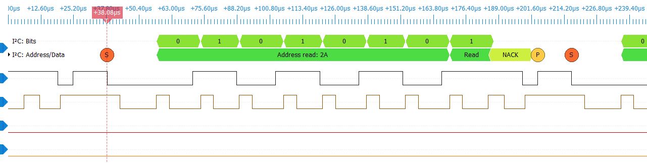

Halli hallo,
ich bin gerade dabei in 8051er (AT89S52) Assembler I2C zu
implementieren, damit ich dann später die RTC DS1307 auslesen kann.
Momentan habe ich noch keine Geräte an den Bus angeschlossen, sondern
teste einfach nur so mit dem Logikanalysator, was mein µC ausgibt.
Nun bin ich eigentlich schon relativ zufrieden mit der Ausgabe auf
meinen beiden I2C-Leitungen, nur der Protokoll-Analyzer vom
Logikanalysator leider noch nicht.
Der erkennt nämlich doofer weise nicht alle 8 Bits, die ich sende als
ein Byte, sondern nur die ersten sieben Bits als zu dem Byte zugehörig.
Das 8.Bit deutet er dann als "Read".
Leider stehe ich hier auf dem Schlauch und Frage mich, ob es einfach nur
falsch interpretiert wird oder ob ich noch irgendwo einen Fehler
reingehauen hab..
Ich habe den Code und ein Screenshot vom LA angehängt..
Ich würde mich freuen, wenn mir hier jemand helfen könnte :)
Viele Grüße
anon1234

War es nicht so, dass bei I²C die erste Übertragung des Masters immer
die Adresse des Slaves (7 Bit) und ein R/W-Bit (Lesen/Schreiben vom/zum
Slave) ist?

Hmm, grundsätzlich sollte man, der besseren Leßbarkeit wegen, bei
Verwendung von Registern mit "besonderer" Bedeutung Kommentare verteilen
(in deinem Falle, dass R7 wohl die Adresse des Slaves am I2C Bus sein
soll... bei dir hier der Wert 055h).
Namen für die Portbits (und einer der richtig schönen Vorteile der
MCS-51 Familie ist deren Bitadressbarkeit auch bei den Portbits) wären
auch nicht "schlecht"...
scl      equ 0a7h        ;   0A7h = P2.7
sda      equ 0a6h        ;   0A6h = P2.6
So sieht man im Programm auch sofort den Zusammenhang
Deine Adresse 055h entspricht 0101.0101 binär und das niederwertigste
Bit ist eine 1 !!!!
Eine I2C-Adresse ist aber nur 7 !!!!! Bit lang. Bei den Startconditions
ist das gesendete niederwertigste Bit der Indikator, ob der I2C Bus
beschrieben oder von ihm gelesen werden soll.
Du darfst also nicht 8 Bits der Adresse hinausschieben, sondern nur 7
und das niederwertigste Bit entscheidet, ob beim nächsten Zugriff auf
den Bus gelesen oder geschrieben werden soll !
Würdest du als Slave-Adresse 054h angegeben haben, würde der Bus zum
Schreiben gestartet werden ...
Gruß,
Ralph

Vielen vielen dank für eure schnellen Antworten..
> immer
> Slave) ist?
Aah dann wird mir jetzt einiges klar :D
ich habe garnicht vorgehabt irgendeine spezielle Adresse rauszuschreiben
sondern hab einfach mal testweise 55h rausgeschrieben um zu sehen ob
meine write-funktion funktioniert..
