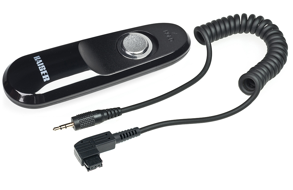

Ich bin gerade dabei eine Schaltung zu bauen bei der ich mit einem
Fernauslöser (Kaiser Fototechnik Mono-CR-S1; Foto ist angehängt; Quelle:
Kaiser-Fototechnik.de) mehrere Kameras möglichst exakt im selben

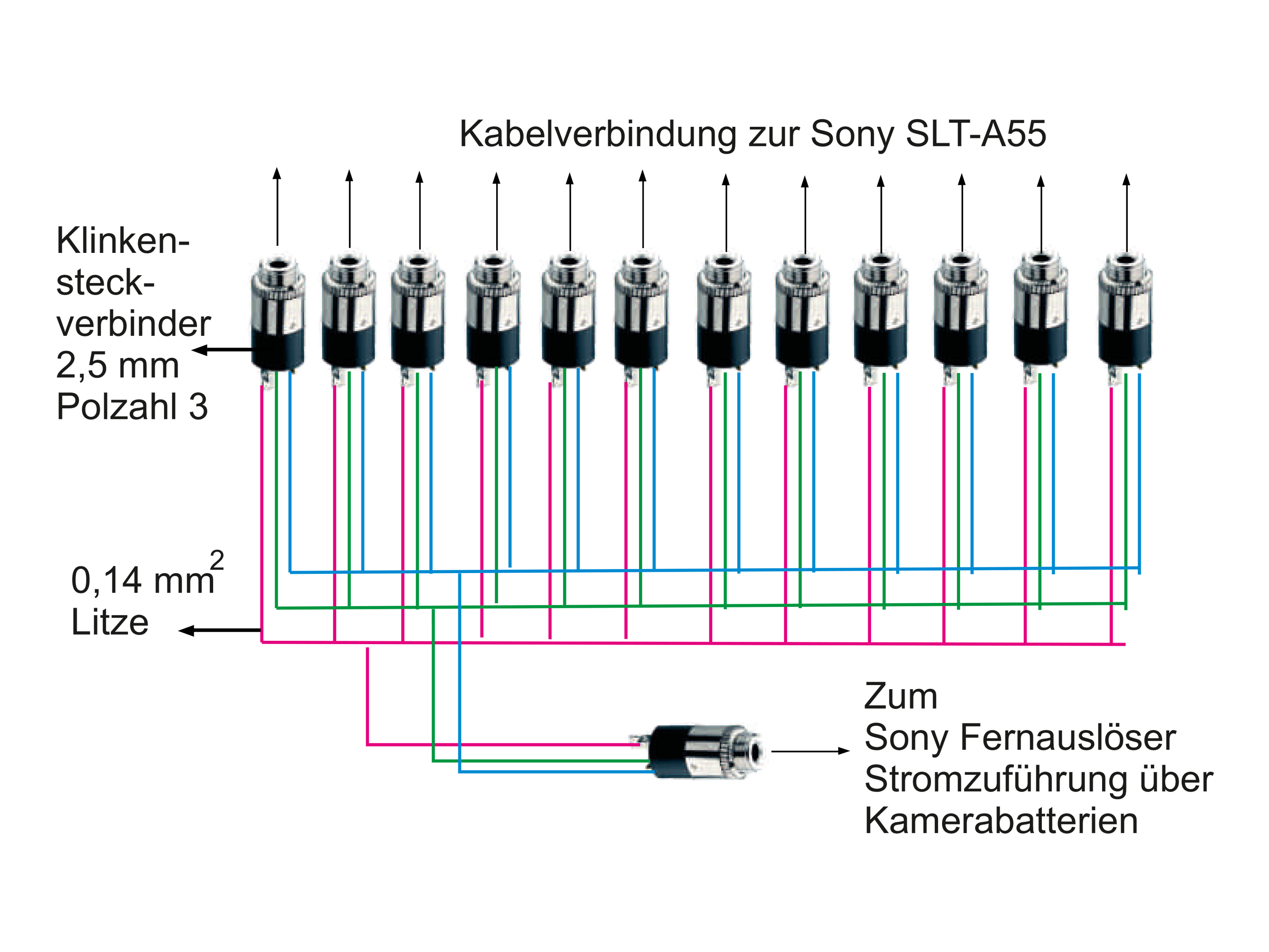

Augenblick auslösen kann. Ich habe schon einen Versuch gestartet, bei
dem ich alle Kabel, wie der Schaltung im Anhang, zusammengelötet habe.
Alle Fernauslösekabel stecken so in 2,5mm Buchsen, welche sich in einem
Punkt bündeln und enden in einem 2,5mm 3 pol Jack passend zum Auslöser
von Kaiser Fototechnik (Bild ist angehangen). Der Auslöser funktionert
ohne Batterie und soweit hat auch alles funktioniert. Wenn ich nun alle
Kameras anschließe und den Auslöser betätige funktioniert alles in 90%
aller Fälle und vom Geräusch her lösen alle Kameras auch gleich aus
(Muss ich noch genauer verifizieren).
Jetzt der Teil, wo ich mir unsicher bin, wo ich einen Fehler mache.
Wenn ich nun die Kameras ausschalten will und das bei einer einzigen
mache, lösen plötzlich alle anderen Kameras die noch angeschlossen und
auf ON gestellt sind aus. Erst wenn ich die ausgeschaltete Kamera aus
der Schaltung entferne, indem ich den Stecker ziehe, beruhigt sich auch
der Rest der Kameras. Die ausgeschaltete Kamera ließ sich anschließend
für eine Zeit von ca. 3-5 Minuten nicht wieder in Betrieb nehmen. Danach
funktionierte sie wieder einwandfrei. Ich mache mir trotzdem Sorgen,
dass ich auf diese Weise meine Kameras zerstören könnte und suche Rat
bei euch hier im Forum. Muss ich irgendwas dazwischen Schalten, da der
Strom ja von den Kameras kommen muss und durch die Unterbrechung
vielleicht etwas schief läuft?
Freu mich über alle Ideen eurerseits und danke im vorraus.
#3974041
der (Funk-)Schalter brückt nur das entsprechende Leitungspaar, also je
eine Ader gegen Masse für fokussieren bzw auslösen.
Ich weiß nicht wie das in der Kamera schaltungstechnisch genau gelöst
ist, aber vermutich ist da eine Spannungsquelle über einen Widerstand an
einen Eingang (z.B. Transistorschaltstufe) angeschlossen. Beim betätigen
des Tasters bricht die Spannung ein und die Kamera registriert das.
Wenn nun eine Kamera aus ist, fließst vermutlich zu viel Strom über
diese Kamera ab, was die anderen Kameras als Schaltvorgang erkennen. Der
Kamera scheint dies auch nicht zu gefallen ;-)
Abhilfe wäre entweder je eine (Schottky-)Diode pro Kameraeingang.Falls
du den Autofokus nicht ansprechen willst, kannst du dir die Hälfte der
Dioden sparen. Dann aber die Fokusleitungen auftrennen.
Das würde ich mal mit einem bzw zwei Kanälen testen. Alternativ könnte
man auch noch jede Kamera einzeln aktiv ansteuern, so dass ein
Wechselwirken ausgeschlossen ist, z.B. über Transistor.
