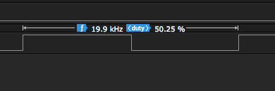

ich versuche schon seit einiger Zeit eine bestimmte Art von PWM zu
generieren.
Es ist ein Overflow/Compare-Interrupt in dem ich den Timer jedes mal neu
aufziehe und damit das gewünschte Tastverhältnis einstelle. Eine feste
Periode ergibt sich ja aus ton+toff, wenn das Verhältnis stimmt. Damit
soll möglich sein auf beliebigem Output eine PWM auszugeben.
Es funktioniert mit mehreren Timer-Modi gut, solange das Tastverhältnis
zwischen 10%...90% bleibt.
Meine Frage: Ist es möglich die 10% nach oben und unten zu realisieren?
Es handelt sich um eine BLDC Ansteuerung, d.h. die Hardware steht,
funktioniert auch - bin halt bei dem Tastverhältnis eingeschränkt. Es
muss aber unbedingt das Schema beibehalten werden, da der Interrupt den
Takt vorgibt.
Hier zwei Beispiel mit zwei Modi -> FastPWM, CTC - 20kHz
PS. läuft auf einem ATMEGA328P / Arduino UNO

#3974047
der Timer läuft mit Systemtakt, da kann eine Soft-PWM nicht wirklich gut
funktionieren. Auch mit bestem Assembler nicht.
Die Periode ist doch nur 800 Takte lang.
Mit Soft-PWM kann man vielleicht nebenbei eine LED dimmen oder sowas
aber doch keine PWM mit 20kHz.
ton immer wieder in der ISR zu setzen ist jetzt auch nicht sonderlich
effizient aber das macht den Kohl nicht fett.
Überhaupt ginge das etwas besser (ICR1 als Overflow vorher festlegen)
aber das löst Dein Problem nicht, da das auch nur minimal besser wird.
Einzige Chance wäre Timer mit 8Bit, Teiler 8, PWM-Frequenz
dementsprechend runter auf ca. 7,8kHz. Darüber wird das Schalten der
Endstufe auch langsam ein ernsteres Thema.
Damit wird es aber auch noch nicht wirklich gut sondern nur etwas
weniger schlecht.
Spätestens wenn es noch andere Interrupts gibt kannst Du das komplett
vergessen.
Das wird nur mit Hardware PWM was werden.

#3974329
Mein uralter WinAVR generiert aus deiner ISR-Roútine (ohne die
konstanten Zuweisungen, due willst ja sicherlich on/of während der
Laufzeit verändern) ein Programm, das ca. 75 Zyklen benötigt. Dazu kommt
noch die Einsprungzeit in die ISR  von minimal 4 Zyklen.
That's it - beantworte deine Frage selber...
Mit handoptimierten Assembler liesse sich noch vier Zyklen für ein
push/Pop sparen, wenn man zwei Register für die ISR reserviert, nochmals
8, das bringt dich dann auf ca. 8%. Mehr ist halt nicht drin.
Oliver

Gast #3974655
Peter Dannegger schrieb:
> Entwas schneller gehts, wenn man 2 Interrupts (COMPA/B) nimmt zum
> Ein-/Ausschalten und die dann als nacked nur mit SBI/CBI+RETI drin. Dann
> sinds 12 Zyklen.
Danke für den Tipp, habs eben probiert...
bei 20kHz komme ich auf 6% ... 93%
bei 10kHz 3% ... 97%
je größer der Zählerwert (kleinere Frequenz) desto genauer/besser wird
es.
