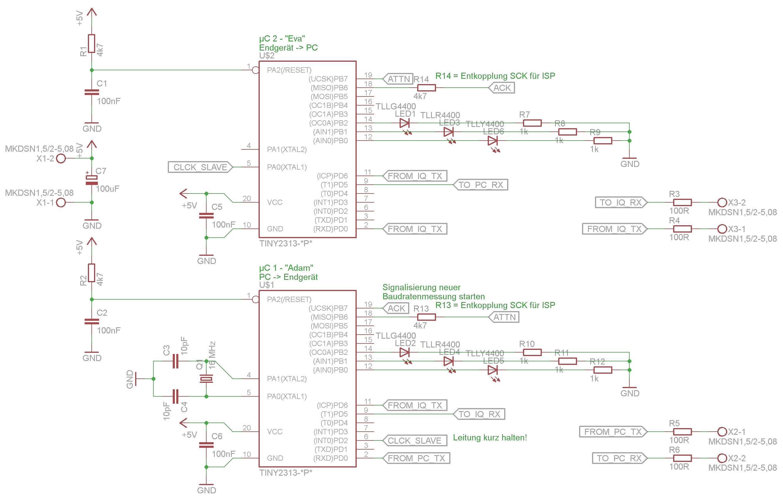

ich schraube derzeit an einer Schaltung welche als Baudratenkonverter
agiert. Sie nimmt Daten vom PC mit 38400 Baud entgegen und reicht diese
an ein Endgerät weiter welches es mit der Baudrate nicht so genau nimmt
da es auf dem eingebauten RC-Oszillator des im Selbigen verbauten ATMega
läuft. Ohne die Schaltung kommt am PC abhängig vom Endgerät nur
Kauderwelsch an.
Die Schaltung besteht aus 2 Stück ATTiny2313, einer nimmt Daten vom PC
entgegen und reicht sie an das Endgerät weiter, der zweite macht es
genau andersherum.
Um mich auf die Baudrate des Endgerätes einzustellen vermesse ich das
Startbit welches nach Senden eines bestimmten Kommandos vom Endgerät
zurückkommt. Das Programm auf den Tinys funktioniert wunderbar, das
Ganze funktioniert so wie erwartet, bis auf ein mittelschweres Problem:
Die Schaltung läuft beim Einschalten nicht immer an bzw. das Programm
bleibt hängen - was genau es nun ist habe ich noch nicht ganz raus. Von
10 Einschaltvorgängen klappen nur gefühlte 7-8 vernünftig. Aktiviere ich
den BOD (und sei es auch nur mit 1.8V) wird es noch schlechter. Die
Spannung an den Controllern habe ich mir schon auf dem Oszilloskop
angeschaut, Sie hat zwar einen leichten Rippel, sackt aber auf höchstens
4,7V zusammen.
Die Fuses des ersten Controllers sind auf "Ext. Crystal Osc. 8..."
eingestellt und CKOUT ist aktiv, beim zweiten ist die Taktquelle "Ext.
Clock" gesetzt.
Programme und Schaltung hängen an, hat jemand nen Tipp für mich? Was
habe ich übersehen?
Edith: Die Kommentare im Programm für Eva könnten etwas wirr sein, da es
eine abgewandelte Kopie von Adam ist. Die muss ich noch anpassen.
von (prx) A. K. (prx)
10pF am Quarz sind etwas knapp. Üblich sind 22-27pF.

von J. L. (lindenbaum)
Der Quarz ist ausgeschlachtet und das sind die dazugehörigen
Kondensatoren. Ich habe Testweise jeweils weitere 12 pF parallel
angelötet, hat keine Verbesserung gebracht. Die Info fehlte im
Schaltplan leider.

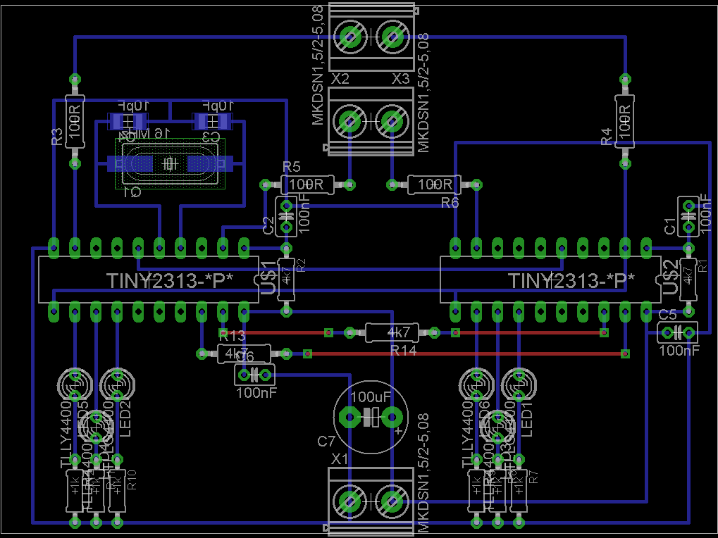

von Guest (Gast)
J. L. schrieb:
> Ich versuche gleich nochmal den
> GND-Anschluss näher an den Quaz zu bringen.
Vor allem sollte GND für die Quarz Kondensatoren nicht wie in deinem
Layout quer über die Platine geführt werden und noch für andres
verwendet werden.

von asdf (Gast)
hast Du mal testweise die Abblockkondensator direkt an pin 10 und 20
geloetet? Im Layout sind die ziemlich weit weg.
Habe ich vorhin auch mal versucht, jeweils einen 100nF-Kondensator quer
über die beiden Controller. Keine Besserung.
Normalerweise setze ich die Kondensatoren eigentlich unter den
Controller in den Sockel.

Das Layout sieht o.k. aus.
Ich muss meinen alten Thred leider nochmal ausgraben, da sich mein
Problem leider noch immer hat nicht lösen lassen.
Ich habe mittlerweile eine neue, geätzte Platine mit großzügigen
Masseflächen, die 100nF Kondensatoren sind durch die neue Platine näher
an den Controllern und auch einen neuen Quarz habe ich mittlerweile
verbaut - diesmal jedoch mit 12 MHz. Als Lastkapazitäten habe ich
mittlerweile 10 pF, 22 pF und 32 pF durch - am Anlaufverhalten ändern
sie alle nichts.
Was ich mittlerweile herausgefunden habe: Das Problem tritt nur auf wenn
ich die CKOUT-Fuse setze um den Takt an meinem zweiten Controller
weiterzureichen. Es spielt dabei keine Rolle ob am anderen Ende wirklich
ein Controller sitzt oder nicht, selbst wenn ich den Pin des
Hauptcontrollers wegbiege so das das CKOUT-Signal ins Leere läuft, läuft
der Controller nicht an.
Um auszuschließen das der Fehler durch das Programm hervorgerufen wird
habe ich selbiges auch schon soweit abgespeckt das nurnoch die grüne
Blink-LED angesteuert wird - das Fehlerbild bleibt das gleiche.
Hat noch jemand Ideen?
So, hier im Anhang mein Minimalprogramm.
Verhalten:
CKOUT an und BOD aus: Controller läuft, LED blinkt
CKOUT aus und BOD an: Controller läuft, LED blinkt
CKOUT an und BOD an : Controller hängt, LED blinkt nicht und ist auch
nicht an.
Die Auslöseschwelle des BOD hat keinen Einfluss - egal ob 4,3 oder 1,8V
- der Controller läuft nicht an.
Ein Pullup an SCK hat keine Verbesserung gebracht (auch nicht bei
entferntem, zweitem Controller).
Edit: Bevor Fragen kommen: Die Versorgungsspannung ist auf dem Scope
betrachtet sauber.

Dieter Frohnapfel schrieb:
> Wenn Du nicht die V-Version hast, warum includierst Du dann iot2313v ?
> Ich nehme an, der Generator orientiert sich an Deiner Prozessorwahl -
> oder?
Es mag etwas wirr klingen, aber das "v" hat nichts zu bedeuten - alle
Include-Dateien haben das "v" am Ende. Selbst die Datei für den
ATTiny2313A heißt "iot2313Av.h" - von dem gibt es laut Datenblatt nicht
mal ne "v"-Version.
Der Prozessortyp wird in den Projekteigenschaften angegeben, wobei ich
dort nur den 2313 und nicht den 2313A angeben kann. Ich jedoch manuell
die Startadresse des Programmes angeben um die zwei neuen
Interruptvektoren der A-Version zu umschiffen. Aber selbst wenn ich das
Programm an Adresse 0x15 starten lasse funktioniert es auf dem 2313A
nicht.
Aus der Appnote AVR533 (Unterschiede zwischen dem 2313 und dem 2313A)
sind für mich aber keine Änderungen ersichtlich die zu dem beschriebenen
Verhalten führen könnten. Abgesehen von der veränderten Startadresse.
