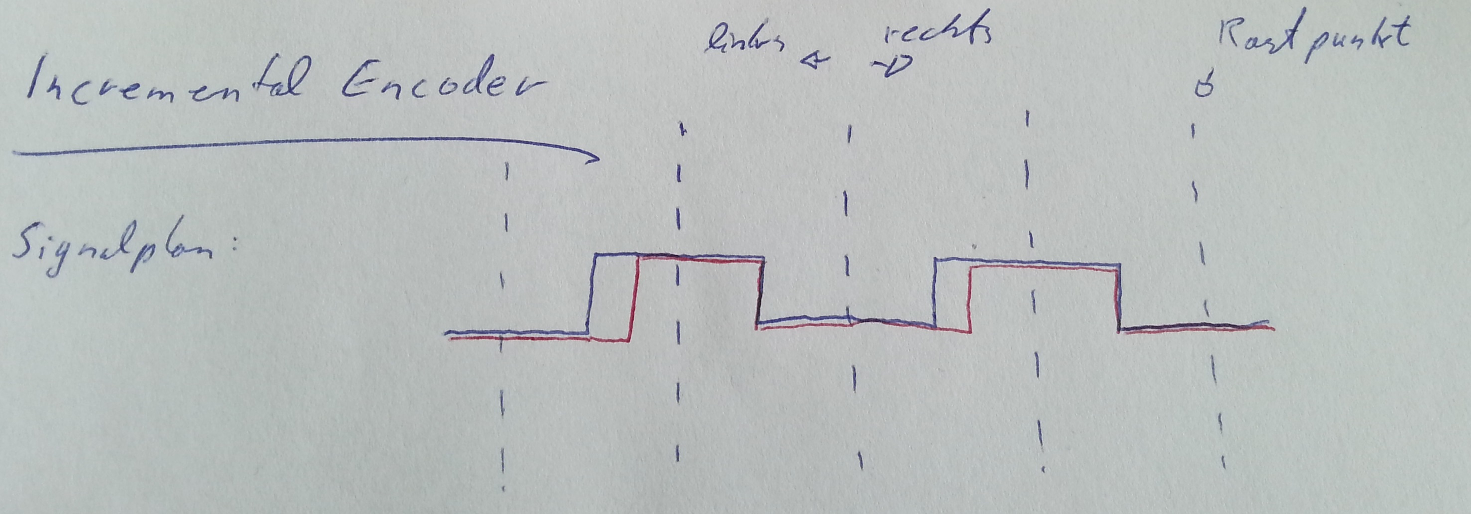

Moderator (Firma: Titel) Persönliche Seite #3977378
Wuhu W. schrieb:
> Threats
=Bedrohungen...
Thread=Faden
Walter schrieb:
>> Teo Derix schrieb:
>> Pin am Encoder vertauscht!
> dann kommt nach 11 immer noch 00
Dann zeig doch mal ein paar Fotos von deinem Aufbau. Wenn der Encoder so
zählt  wie du dad geschrieben hast, kommt mit der geposteten Routine
nichts sinnvolles raus. Die erwartet nämlich richtigen Graycode:
00-01-11-10-00-...
OP #3986808
Sorry das es so lang gedauert hat, hier meine funktinierende Lösung:
Wenn es um 2 stellen springt, also 00->11 oder 11->00, dann ergibt sich
aus meiner links/rechts abfrage für beides eine 1, ich gehe zum else.
Dort wird die letzte Absolute Position überprüft.
(Wenn er dann nur zwischen 2 zahlen pendelt, muss ich pins tauschen/ bzw
+- in dieser else routine vertauschen)
Ich hoffe ihr versteht was ich mein
@Lothar Miller,  danke ;)
