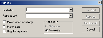

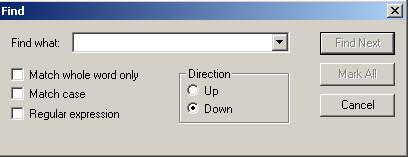

Gast #3976148
ich hoffe jetzt wirds für mich nicht zu peinlich, aber diesen Dialog
gibt es bei mir nicht.
Unter "Edit" gibt es bei mir die Dialoge "Find", "Replace" und "Find in
files"
Habe Bilder angehängt.
Was für eine Version verwendest du?
Grüße
Max
#3976486
Max schrieb:
> Anscheinend gab es dieses Feature in der Version 4 noch nicht.
> Schade - da ist etwas mehr Handarbeit angesagt.
Ist aber so schlimm auch nicht.
Ich  mach das so, dass ich im Protoypen und in der Funktionsdefinition
den Namen ändere.
Dann lass ich den Compiler über das Projekt und der sucht alle Stellen
raus an der die Funktion aufgerufen wird.
Gibt es in der IDE eine einfache Möglichkeit von einem Fehler zum
nächsten im Source Code zu springen, dann nehm ich mir den neuen Namen
in den Copy&Paste Buffer und steppe durch die Fehlermeldungen durch. Per
Doppelklick auf den Namen und Paste ist der neue Name dann schnell
eingesetzt (Vorteilhaft ist, wenn man mit der linken Hand gleichzeitig
Strg+V tippen kann und nicht dauernd mit der Maus in den Menüs rumwühlen
muss)
Das hat dann auch den Vorteil, dass ich alle Aufrufstellen sehe und
überprüfen kann, ob dort alles in Ordnung ist. Klingt komisch, aber ich
hatte schon des öfteren den Fall, dabei dann auch Aufrufe zu entdecken,
die nicht ganz koscher waren.
