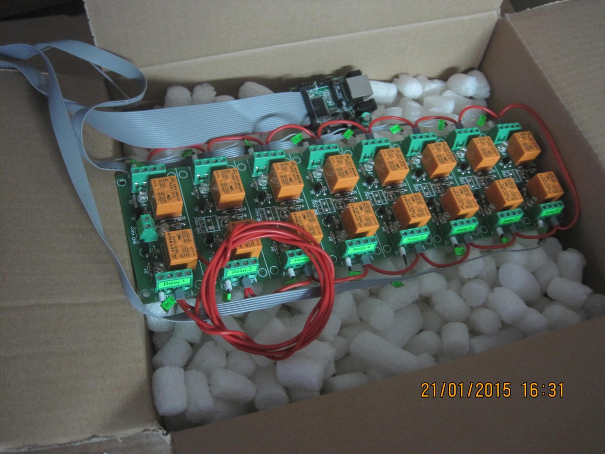

von ;-) (Gast)
Alles was du darüber wissen musst steht hier:
http://www.ebay.de/itm/170993019899
Nein Angebot ist nicht von mir - aber ich hab dort einige bezogen.
2 hab ich als Reserve. Eins gebe ich ab.

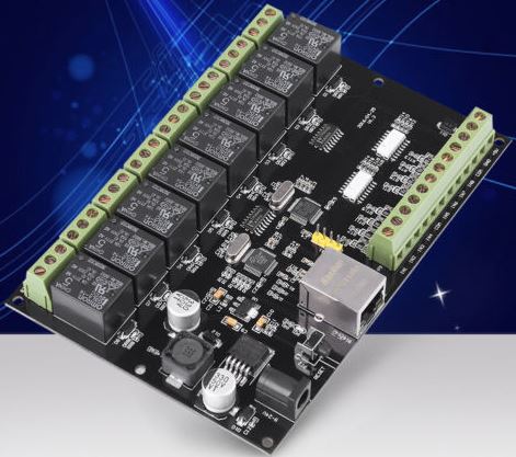

Und falls jemand mit der Idee schwanger geht, eine der guuuuten
chinesischen Relaiskarten für ~40€ bei eBay zu bestellen (z.B. die
RELAY-NET-V5.7), lasst es bloß bleiben! Ich habe das gerade durch...
Die Hardware ist ansehnlich, das Board enthält einen NXP LPC1768FBD100
ARM-Coretext-M3 Mikrocontroller.
Die Software ist allerdings unterirdisch! Das Modul unterstützt kein
DHCP, nur statische IPs. Bei mir funktionierte es NUR bei direkter
LAN-Verbindung mit einem PC. Sobald ein (passiver) Switch dazwischen
hing oder Notebook und Karte an einer Fritzbox hingen, war das Teil
nicht mehr zu erreichen.
Immerhin lies es sich, WENN ES ERREICHBAR WAR, relativ "okay" mittels
TCP-Commands bedienen.
Schade...so schöne Hardware und so grottige Firmware.
Da erscheint dieses Teil schon weeeesentlich ausgereifter und weniger
hingerotzt:

von _Gast (Gast)
Hm,
>>>vorsicht mit diesen Relaiskarten aus China!
Die meisten haben keine ausreichenden Sicherheitsabstände bei den
Relais, so das diese KEINE 230V schalten können!
Warum gibt Pollin hier nur 30Vdc an, obwohl die Relais laut Aufdruck ja
250Vac können?
https://www.pollin.de/p/relaiskarte-daypower-rb-8-5v-8-kanal-810273
mfg
von hinz (Gast)
> 250Vac können?
Schalten: ja, isolieren: nein.
