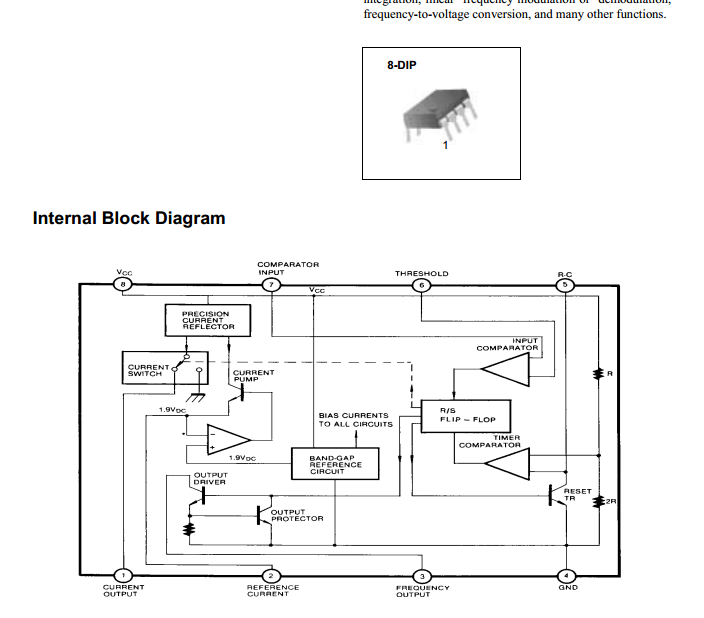

Guten Tag, wäre es theoretisch möglich, einen Mikrophon-AUX-Eingang
einer Soundkarte zu missbrauchen, indem man einfach eine Spannung dort
anlegt und dann ein Aufnahmeprogramm starten, welches dann die Spannung
anzeigt (anstatt einer Stimme)? Wie groß ist der maximale Spannungswert
an so einem Eingang?
Danke.
Gast #3976725
Nein, das geht leider nicht. Soundkarten haben keinen DC-gekoppelten
Eingang. Du kannst höchstens deine Spannung, die du messen willst, auf
einen U/f-Umsetzer geben und dann die Frequenz z.B. mit Audacity oder
einem ähnlichen Programm messen.

Ja schrieb:
> http://www.reichelt.de/LM-331-DIP/3/index.html?&AC...
> Kann ich da die Spannung reingeben und dann den Frequenzausgang + Masse
> zu einem Mono-AUX polen und dann damit Audacity füttern?
Das wäre zum Beispiel eine Möglichkeit. Nachdem du mit diesem IC einen
Konverter aufgebaut hast, kannst du dort eine Spannung anlegen und er
wandelt diese in eine Frequenz. Die kannst du dann mit Audacity messen.
Gast #3976782
Das Ding ist anscheinend schon ein U/F Komparator/Umwandler. Könnte mir
einer kurz erklären, wie das Ding zu beschalten ist?  Ist
Comparator-Input = zu umwandelnde Spannung? und wie steht es mit dem
Rest? Also Threshold, Current Out Current Reference und so? Danke
