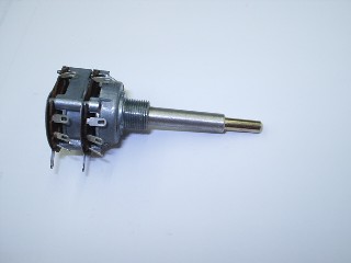

ich möchte eine Art Uhr bauen. Wie jede Uhr hat auch diese zwei Zeiger,
allerdings zeigt sie nicht die Zeit an, sondern den Ort zweier Personen
(ähnlich der Uhr bei den Weasleys aus Harry Potter). Jetzt überlege ich,
wie ich die Zeiger am besten bewege.
Ich könnte zwei Modellbauservos nehmen, die lassen sich simpel
ansteuern, kosten nix und ich kann beide Zeiger frei positionieren.
Aber vielleicht gibt es ja auch Uhrwerke, die man mit einem
Mikrocontroller ansteuern und jeden Zeiger einzeln stellen kann oder
andere fertige Lösungen, dann kann ich mir das bauen der Hardware
sparen.
Jemand eine Idee?

#3977267
Schlachte ein Doppelpotentiometer.
Da hast du zwei Achsen, die ineinander stecken.
Auf jede Achse kommt ein Zahnrad.
Jedes Zahnrad wird von einem Schneckenrad angetrieben.
Die zwei Schrittmotoren sitzen seitlich gegenüber und treiben
je ein Schneckenradgetriebe an.
Damit kannst du die innere und äußere Achse getrennt bewegen.
Vorne machst du an die zwei Achsen Zeiger dran.
