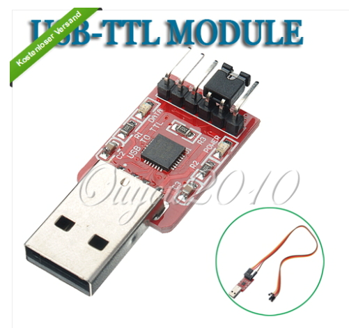

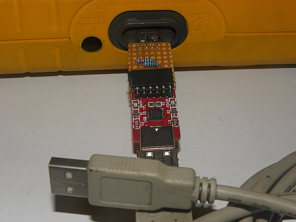

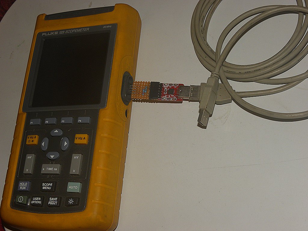

von Toxic (Gast)
Hab das RS232 to USB Modul mit dem CP210x_VCP chip von Silicon Labs
fuer mein Fluke genommen.Funktioniert tadellos.
Das abgebildete Modul hat mich aber etwas Nerven gekostet weil ich das
Fluke zuerst nicht zum Laufen brachte.Irgendwann stellte ich fest das
die Beschriftung fuer RX und TX vertauscht war ! Also aufpassen solltest
du mit so einem Modul zu tun haben......
