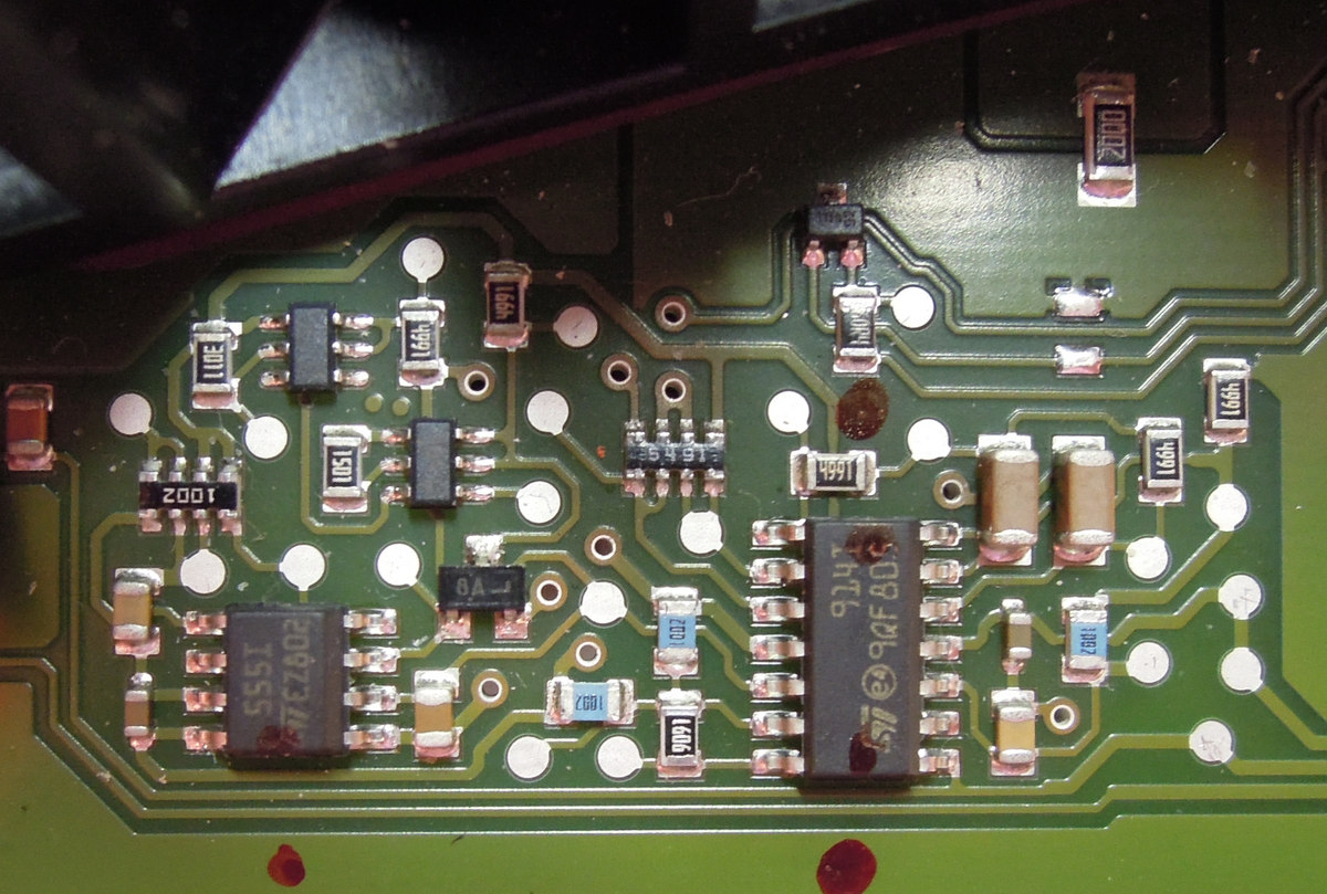

Es geht um ein Problem und kritisches Schalt-Verhalten eines
Rail-to-Rail-OPs. Genau sind es gleich 4 davon, die sitzen in dem
4fach-OP-Amp TS914. Insgesamt geht es um das Dimmen von LEDs in einer
industriellen Platine, welche in einem Scheinwerfer eines dt.
Mittelklassewagens steckt. Die LEDs stellen das Tagesfahrlicht (TFL)
dar, die Funktion ist auch sicher gegeben. Eine zweite Funktion wird
durch Abdimmen (Di) erreicht, und das funktionierte nicht mehr. Die LEDs
werden über einen Step-Up-Wandler (SUW), ein LTC1871-1, versorgt und der
erhält ein Steuersignal, das zwischen TFL u Di umschaltet. Beim TFL wird
quasi ein „1“ Signal (teils 12 V) als Gleichspannung (GS) durch die
ganze Platine durchgewunken. Beim Di wird das Signal eines
MMV-Oszillators (OS) an den SUW weitergereicht. Das Umschalten passiert
innerhalb der o.g. 4 Ops, genau an einem der 4, hier genannt OP-A. Bei
TFL liegt am + Eingang von OP-A eine "1", beim Dimmen eine "0". Dieser
OP-A wollte nicht mehr und ließ das Signal des OS nicht mehr durch, das
Dimmen funktionierte nicht.

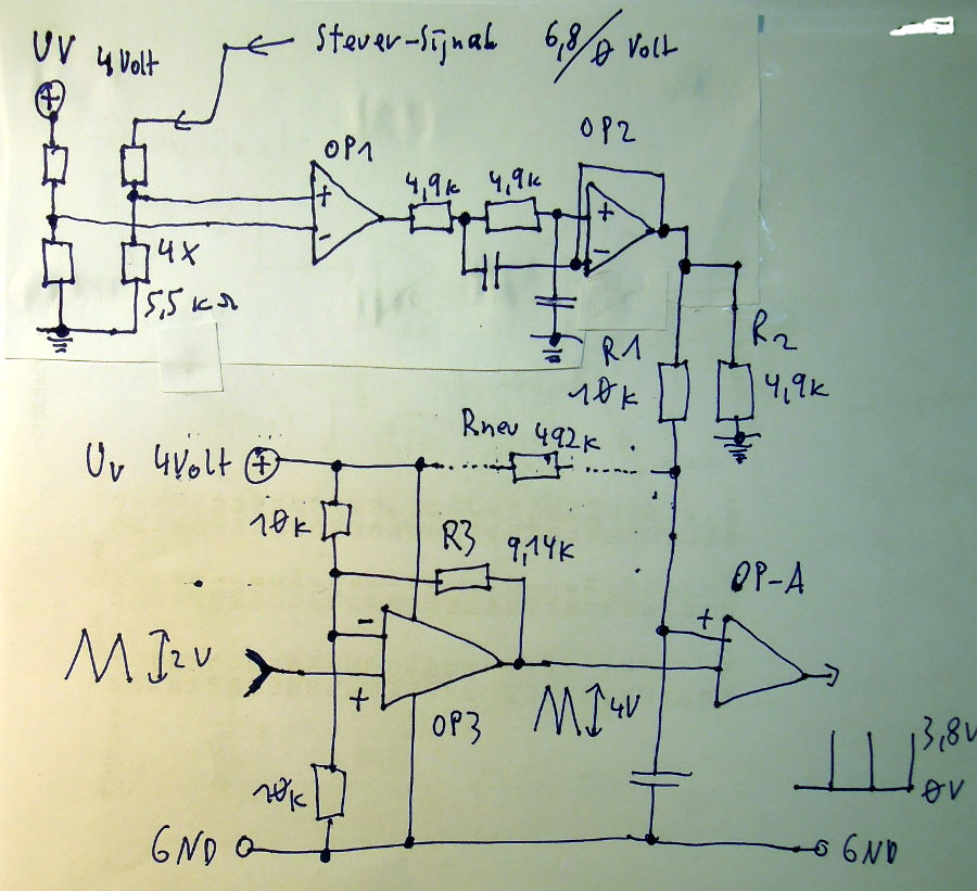

Siehe Schalt-Skizze: Das Umschaltsignal gelangt über OP1 u OP2 über R1
an den Non-inverting Anschluss von OP-A und legt den mal fast genau auf
UV – hier 4 Volt (TFL) – oder über R1 und R2 halt fast auf GND (Di). Das
Signal des OS ist zunächst ein sauberes Dreieck am Eingang von OP3. Von
dessen Ausgang gelangt ein noch saubereres Dreieck mit voller Amplitude
0 V / 4 Volt an den invertierenden Eingang von OP-A. Und der wollte das
nicht durchlassen.

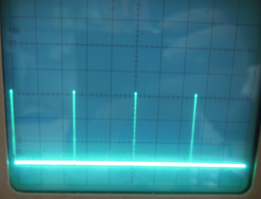

Inzwischen habe ich dem auf die Sprünge geholfen, indem ich von UV 4
Volt einen genau ermittelten R in der Größe von 492 kO an den
Non-Inv.-Input von OP-A legte. Daraufhin erscheint an seinem Ausgang ein
Nadelimpuls, und der bewirkt auch wieder Dimmen.
Da es nicht mein Scheinwerfer ist und ich auch – natürlich – vom
Hersteller der Schaltung keinen Schaltplan erhalte, weiß ich allerdings
nicht, ob dies nun so alles richtig ist, z.b. die Helligkeit des Dimmens
stimmt und ob das ein zulässiger System-Zustand ist.

Gast #3978106
Ich versuche mal, deine Beschreibung in meine Worte zu übersetzen:
OP-A soll entweder dauerhaft high liefern, oder mit definiertem
Duty-Cycle zwischen high und low hin und her schalten. Das Umschalten
zwischen beiden Betriebsmodi erfolgt über den Vergleichswert am +
Eingang von OP-A. Richtig verstanden?
Um OP-A dauherhaft auf high schalten zu können, muss der Vergleichswert
am +Eingang signifikant höher liegen, als das Dreieck, das du von OP3
her einspeist. (Wenn OP3 wirklich ein Dreieck liefert, dann ist seine
Rückkopplung übrigens falsch gezeichnet). Da der + Eingang von OP-A
nicht höher geht als knapp 4V sollte für eine sichere Schaltung der
Dreieck-Ausgang von OP3 deutlichen Abstand von 4V halten. Reduziere also
die Verstärkung von OP3 so weit, dass das Dreieck z.B. zwischen 0,5V und
3,5V liegt.
Um zu dimmen muss eine Spannung am + Eingang anliegen, die innerhalb des
Bereichs des Dreiecks liegt (also zwischen 0,5V und 3,5V). Den genauen
Wert (und damit den Duty-Cycle des Dimmens) stellst du über den
Spannungsteiler R1 und dem zugefügten 492k ein. Die aktuelle Wahl des
Spannungsteilers gibt dir einen Vergleichswert nahe Null (und damit sehr
schmale Spikes beim Dimmen). Stelle den Spannungsteiler so ein, dass die
Vergleichsspannung im Vereich 0,5V bis 1V liegt, dann kannst du den Grad
des Dimmens vernünftig wählen (und nicht nur die schmalen Spikes
erzeugen, die du momentan siehst).

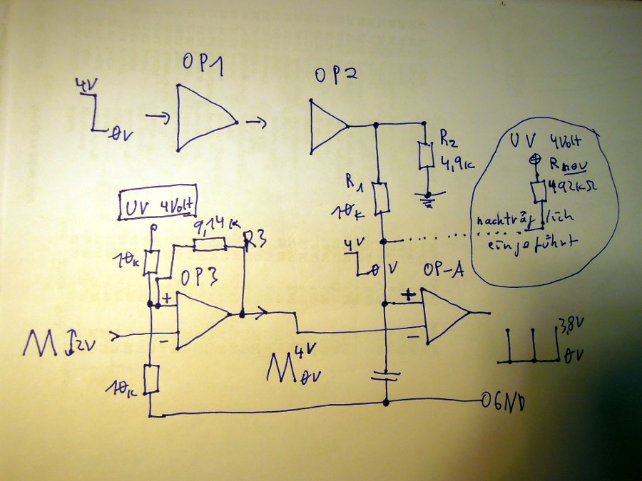

OP #3978287
Achim S. schrieb:
>.....als das Dreieck, das du von OP3 her einspeist. (Wenn OP3 wirklich ein
> Dreieck liefert, dann ist seine Rückkopplung übrigens falsch gezeichnet).
Nix! Nix falsch gezeichnet! Habe nochmal ins Datenblatt geschaut, auf
meine vergrößerte Detail-Aufnahme und auch mit Milli-Ohmmeter
kontrolliert: Meine Skizze stimmt, auch die Zeichnung des
Rückkopplungswiderstandes R.
Daran kann man u.a. die Arbeit vom Dipl-Ings erkennen, dass sie eben
nicht alles aus einem Datenblatt/einer Applikation des Herstellers 1:1
abkupfern, sondern zu eigenen, manchmal eben nicht leicht
nachvollziehbaren Lösungen kommen.

Gast #3978374
Witzbold: ganz gleich ob ein Dipl. Ing. oder ein Anfänger den Widerstand
auf den +Eingang zurückkoppelt: er erzeugt in jedem Fall einen
Komparator mit Hysterese anstelle eines linearen Verstärkers. Wenn dann
immer noch ein Dreieck rauskommen sollte dann höchstens deswegen, weil
die Frequenz des Eingangs zu hoch ist und der Komparator an seiner
Slew-Rate-Begrenzung arbeitet. Für Wahrscheinlicher halte ich aber immer
noch, dass du falsch gezeichnet hast (+ und - Eingang vertauscht).
Ansonsten mach halt mal eine Oszibild von Eingang und Ausgang bzw. ein
Foto von der Schaltung, dann lässt sich das klären.
Be Ti schrieb:
> Habe
> ich letztlich ja auch schon ausgeführt, und hatte - s.o. -
Ja stimmt, du hast eine Menge ausgeführt. Und zwar sehr detailliert,
gespickt mit Abkürzungen, die man immer wieder nachschauen musste, und
ein ganz klein wenig kreuz und quer. Deshalb fiel es mir schwer den
Überblick zu behalten und deshalb habe ich nochmal versucht, die Sache
in eigenen Worten zu beschreiben.
Ehrlich gesagt kann ich auch jetzt noch kein klares Bild deiner
Fehlerbeschreibung nachvollziehen. Deshalb nochmal mein Vorschlag:
Für Dauer-Ein: stelle OP3 so ein, dass sein Ausgangssignal nicht von
rail zu rail reicht (sonst kannst du OP-A nicht zuverlässig auf
Dauer-Ein stellen). Prüfe, ob damit die Dauer-Ein Funktion passt. Falls
ja, konzentrieren wir uns danach aufs Dimmen, falls nein, zeige
Oszibilder der Eingänge und des Ausgangs von OP-A
Fürs Dimmen: Ich nehme an, dass das über ein Pulsen am OP-A Ausgang
geschehen soll, bin mir aber nicht sicher. Miss an der funktionieren
Schaltung nach, welches Signal beim Dimmen aus OP-A rauskommt. Ist es
eine Pulsfolge? Welchen Duty-Cycle hat sie? Falls R1 1kOhm hat (schwer
zu lesen), dann ersetze ihn durch 10kOhm. Mit 1kOhm überlastest du den
OPV bei 4V Versorgung bereits. Ersetze den 429kOhm Widerstand durch ein
100kOhm Poti und drehe so lange daran, bis die Pulsfolge am Ausgang von
OP-A der Pulsfolge der funktionierenden Schaltung entsprichst.
Wenn du den Teil hast, kann man sich auch um den Rest kümmern, z.B. um
die Spannung, die der Schaltregler ausgibt. Mich würde z.B.
interessieren, wie der Schaltregler vom OP-A Ausgang gesteuert wird,
denn er hat keinen Enable Eingang. Aber eins nach dem anderen: bringe
erst mal diese Schaltung dazu, die selben Signale auszugeben wie die
funktionierende Vorgängerversion.

> Für Wahrscheinlicher halte ich aber immer noch, dass du falsch

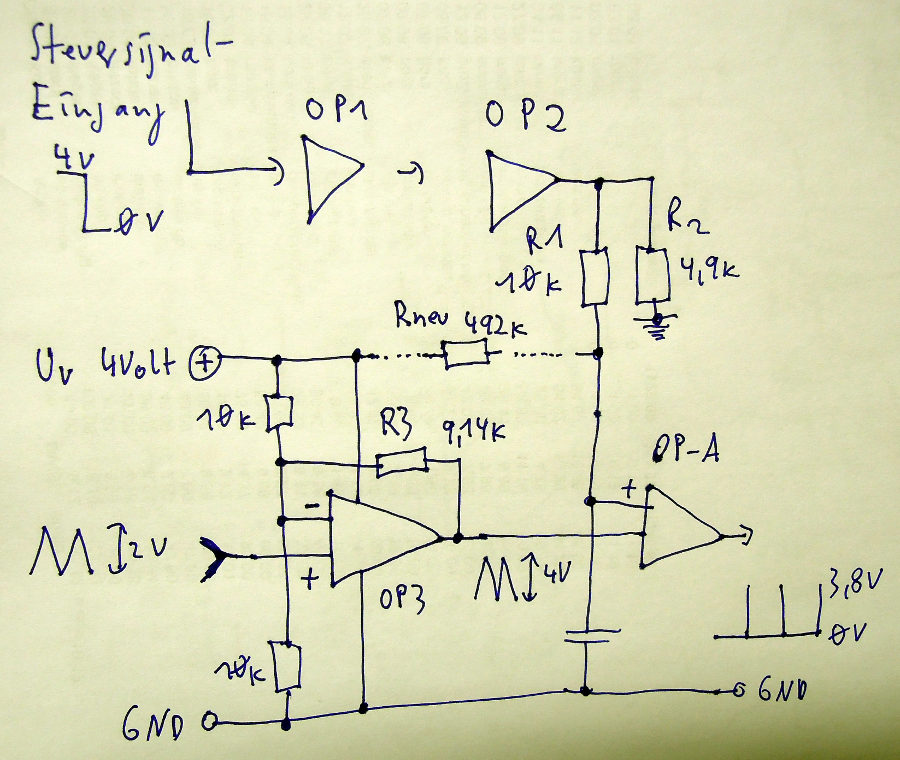

Mist, da hast du mich auf dem falschen Fuß erwischt. Du hast recht, doch
falsch gezeichnet. Hatte fast alles nochmal kontrolliert, nur meine
Skizze nicht. Habe die Eingänge des OP3 vertauscht gezeichnet. Reiche
die Korrektur in ca. 15 min nach.

Wie oben beschrieben, kommt nach meiner Änderung durch Einfügen von
R-neu ein Nadelimpuls raus. Ist in der Skizze eingezeichnet und im
beigefügten Oszi-Bild zu sehen. Die "Nadeln" reichen bis 3,8 Volt.
Erhöht man die Spannung weiter, bricht alles zusammen.
> Falls R1 1kOhm hat (schwer zu lesen)
Hinter der "1" steht eine "Computer-Null", also mit einem Schrägstrich
durch die Null. Es sind also 10 kOhm.

> Kommt an OP-A eine vernünftige Pulsfolge raus? Wenn nicht: ein Oszi-Bild
> der Ein- und Ausgänge von OP-A.
Hallo???? Schon zweimal erwähnt, dass ein Bild der Nadel-Impulse dem
ersten Beitrag angefügt ist.

Hoffe, dass sich nun die korrigierte Skizze hochladen läßt, eben ging
das nicht.
grüße, wilhelmT

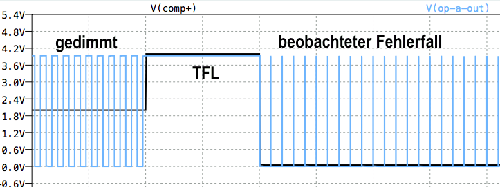

Ja: du zeigst den Ausgang der Schaltung wenn alles funktioniert. Dann
drehst du an RS und nichts funktioniert mehr. Ein Bild der Signale, wenn
nichts funktioniert, würde eher helfen den Fehler zu verstehen.

verabschiedet hat. Oder R2 in deiner Schaltung sollte eigentlich nicht
gegen GND gehen (wo er unsinnig wäre) sondern gegen +4V, um einen etwas
positiven Vergleichspegel zu erzeugen. Oder die Beschaltung von OP1 und
OP2 sorgt dafür, die lässt sich in deiner Skizze nicht erkennen.

Achim S. schrieb:
> Dann drehst du an RS und nichts funktioniert mehr. Ein Bild der Signale,
> wenn nichts funktioniert, würde eher helfen den Fehler zu verstehen.
Mit RS meinst du meinen nachträglich eingefügten Rneu mit 492 kO?!?!
Wird dessen Wert um ca. 10 kO erhöht, beginnt die Helligkeit
kontinuierlich abzunehmen. Wird der um 10 kO verkleinert, wird es auch
dunkler, aber ein ganz geringes weiteres Verringern läßt die LEDs zügig
erlöschen, und so bleibt es dann auch bis zum Abschalten der Spannung.

welchem ich die Platine bekam: TFL ja, dann wird vom OP-A eine "1" (also
4 Volt) ausgegeben, beim Dimmen schaltet OP-A in der Regel komplett ab
und läßt gar nichts durch.
> b) der Schaltregler kommt mit Pulsen in einem bestimmten Duty-Cycle
> Bereich nicht klar. Nicht ganz unwahrscheinlich, weil im Leistungsteil
> eher mal was überlastet werden und degradieren kann. Deine Messungen mit
> dem CD4017 deuten darauf hin, aber du präsentierst deine Ergebnisse für
> meinen Geschmack so unsortiert und schwammig, so dass es als Leser
> verdammt schwer fällt, sich wirklich einen Überblick zu verschaffen.
Gestern Abend kam mir die Idee, diese Pulsbreitenmodulation mit externem
Funktionsgenerator und CD4017 nicht am Steuereingang sondern vor oder
hinter dem OP-A anzuschließen. Werde ich mal versuchen....irgendwie, und
berichte danach.
> Falls wirklich 45V an den LEDs erzeugt werden ist es wahrscheinlich,
> dass der LTC1871 kaputt ist, denn am Sense-Pin hat er ein MaxRating von
> 36V. In dem Fall betrachten wir hier aber die ganze Zeit den falschen
> Schaltungsteil.
Das Leben ist etwas komplizierter. Der Sense-Eingang ist "nomralerweise"
auf 36 Volt begrenzt. Wenn man aber dem Schalt-Fet einen
Sense-Widerstand unterjubelt (zwischen Mosfet u GND), dann darf die
Ausgangsspannung auch wesentlich höher werden. Steht im Schaltblatt u
hier ist ein S-R verbaut.
> c) vielleicht gibt es eine Rückwirkung vom Schaltregler auf die
> Pulserzeugung. Es könnten z.B. die 4V einbrechen,
Das Layout der Platine schließt aus, dass es irgendeine direkte
Rückkopplungsleitung gibt. Der Eingangs- bzw. Oszillatorbereich ist
überschaubar, da ist nichts mit Rückkopplung. Und es bricht auch keine 4
Volt-UV ein, die bleibt stabil.
> Ich an deiner Stelle würde die oben vorgeschlagenen Messungen (erst mit
> aufgetrennten Schaltungsblöcken,...
Versuche mich gleich - wie erwähnt - mit ext. Oszillo.
> Dann wäre das Besorgen eines Vergleichsmusters der nächstliegende
> Schritt.
Ich habe heute Vormittag Bemühungen angestoßen, um an Vergleichsmuster
zu gelangen. Das geht aber nur so wie beschrieben: Irgendwo einen
defekten Scheinwerfer für viel Geld kaufen, die Dichtmasse des S mit
einem Dremmel zerlegen und hoffen, dass nicht alles kaputtgeht, danach
eine Stunde lang den Arbeitsraum reinigen, weil alles mit schwarzen
Plastik-Spänen versaut ist, und dann nach der Platine weitergraben.
> Wenn die Schaltung zuverlässig Pulse erzeugen soll, dann muss irgendwie
> der Vergleichswert (Ausgang OP2) auf einen kleinen positiven Wert
> gezogen werden. Vielleicht hatte sie einen Pullup wie die von dir
> zugefügten 492kOhm, der an einer versteckten Stelle sitzt und sich
Da ist nichts Verstecktes, alles ist mehrfach kontrolliert. Dass dem
Weltkonzern da Leiterbahnen verrutscht sind, darüber müssen wir nicht
reden. OP1 tut nichts anderes, als die Eingangs-Widerstandsbrücke zu
kontrollieren, ob nun mehr oder weniger als 5 Volt anliegen, je nachdem
schaltet er. OP2 sorgt nur für schnelles Schalten, der Pegel bleibt
erhalten.
> Wenn in der Originalschaltung wirklich nichts vergleichbares vorhanden
> sein sollte (was ich mir nicht recht vorstellen kann), dann erzeugt die
> Schaltung Ihre Pulse am Rand der Funktionalität:
Da treffen sich unsere Gedanken. Nach meinem Geschmack haben die
Ingenieure sich einen schlechten Gefallen erwiesen, indem sie hier
Rail-to-Rail-OPs verwendet haben. Die und die extremen Pegel der Signale
sorgen dafür, dass bei geringsten Abweichungen Instabilität oder
scheinbarer Defekt auftritt. Eine solide, schlichte Schaltreglung, wie
du die weiter oben angesprochen hattest, indem der vergleichende
Plus-Eingang von OP-A mit Rs sich innerhalb des Oszillatorsignals
befindet (beim Dimmen) und deswegen sauber schalten würde, wäre besser.
Grüße, wilhelmt

@an die Interessierten:
Habe soeben den schon angesprochenen Versuch mit externem Oszillator
vorgenommen, und um den Vorschlag von Achim nach Trennung der
Funktionsblöcke zu berücksichtigen, habe ich "hinter" OP-A die Leitung
zum SUW unterbrochen. Genau dort habe ich dann ein sauberes Signal
eingegeben, das eigentlich ziemliche Übereinstimmungen mit dem
schaltungs-internen Spike-Signal (siSS) hat. Es war ein schmaler
Rechteck-Impuls, mit derselben Frequenz wie das siSS, nämlich 537 Hz,
exakt dieselbe Amplitude von 3,7 Volt, und war nur wenig breiter. Es
wurde - wie weiter oben beschrieben - mit einem CD4017 erzeugt, sodass
das Tast-Verhältnis 1:10 betrug.
Der SUW hat den Betrug sofort bemerkt. Er führte zunächst diejenigen
Signale aus, die er beim Dimmen mit dem Spikesignal auch ausführte. Das
führte zum gleich hellen Leuchten der LEDs, aber das hielt nur ca. 2 sek
an, danach erloschen die LEDs innerhalb von ca. 3 Sekunden und einen
neuen Start gab es erst nach Abschalten und 5 sek warten. Der SUW hatte
dabei nur sehr kurz - geschätzt 0,4 sek - normal gearbeitet, und dann
ruckartig nichts mehr getan.
Ich sehe nun kaum noch Chancen, da irgendwas anderes zu erreichen, zumal
die bisherigen Versuche ja vergleichbare Resultate zeigten.
Vermutlich ist er auf eine Frequenz, eine genau definierte Impulsform
und natürlich Amplitude durch seine Beschaltung, und ggf. die
zwischengelagerte Beschaltung programmiert, und alles andere erkennt er
als Fehler und schaltet ab. Meine Annahme.
Grüße, wilhelmT

#3980323
Das Signal am Ausgang von OP-A wundert mich nicht.
Wenn der positive Komparatoreingang entweder 0V oder 4V ist, ist auch
der Ausgang 0V oder 4V.
Gedacht ist die Schaltung sicherlich so, dass der positive
Komparatoreingang eine Spannung von 4V sieht, für Tagfahrlicht, und eine
Spannung zwischen 0 und 4V, also z.B. 2V für den gedimmten Zustand.
Nur dann kommt aus OP-A hinten eine PWM raus.
Also liegt der Fehler wohl eher in der (bislang unbekannten) Beschaltung
von OP1 oder OP2.
TO: kannst du mal die Beschaltung von OP1 und OP2 herausfinden und
aufzeichnen?

Habe die zweite (korrigierte) Skizze ergänzt um die Beschaltung für die
beiden OPs. Liegt das Steuersignal auf "1", hier 6,8 Volt und entspricht
dem Zustand Tagesfahrlicht, wird diese "1" komplett durchgereicht und
erscheint auch hinter OP-A. Im anderen Fall - Dimmen für Standlicht -
wird eine "0" durchgewunken, wobei OP-A dann von dem Dreieckssignal nur
Spitzen durchläßt.

Möchtest du noch etwas zu der Eingangsbeschaltung sagen, die ich oben
als erweiterte Skizze eingestellt hatte?
@easylife: Von dir dazu noch eine Analyse?
