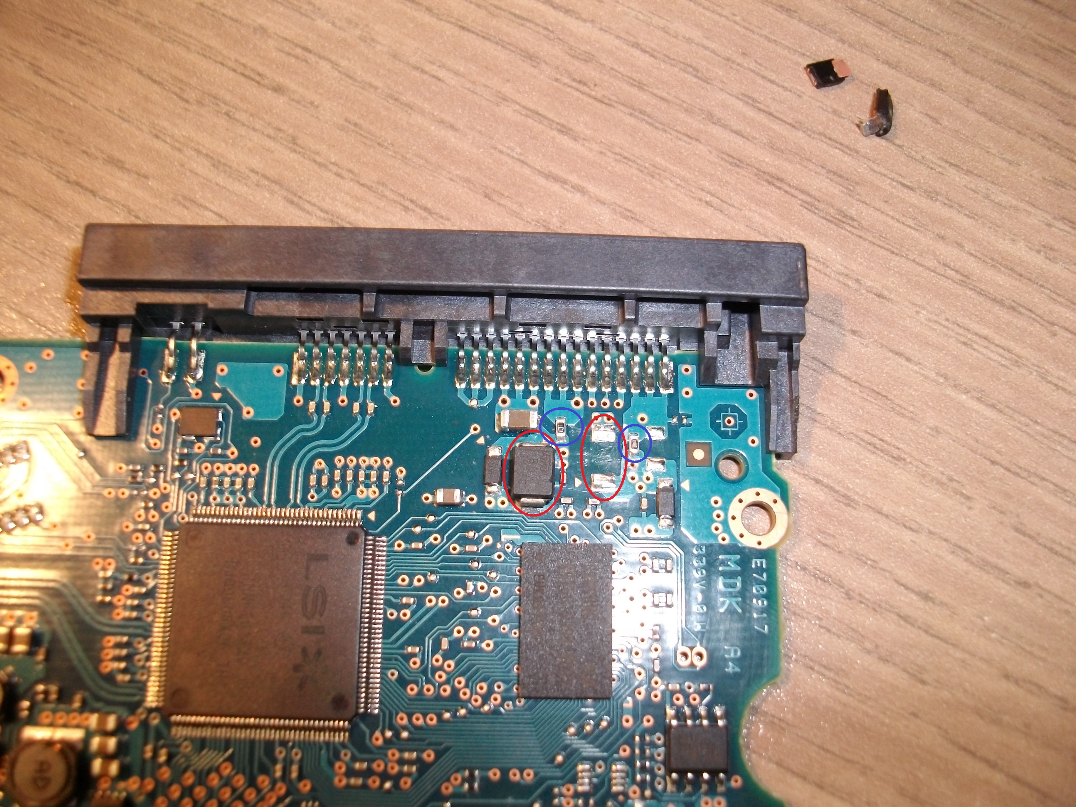

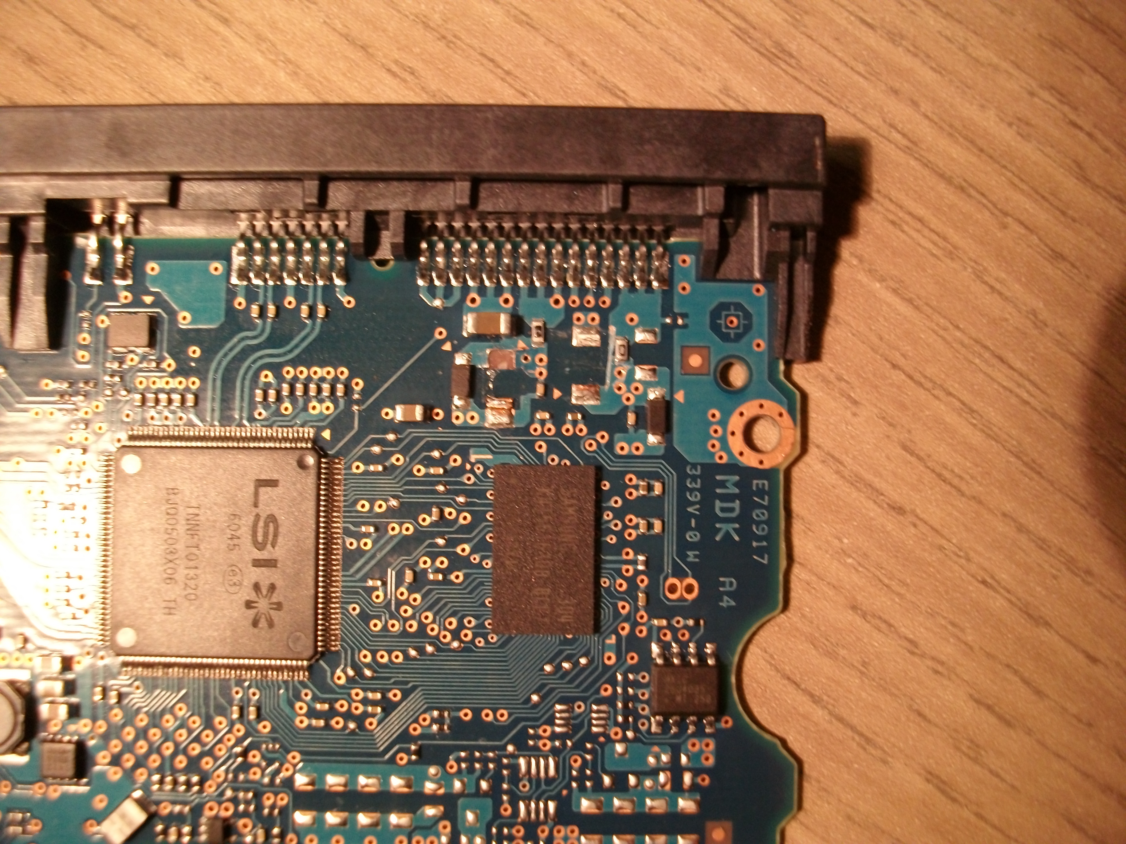

Hallo Zusammen,
ich habe eine Festplatte (Toshiba) die diesen Controller (siehe Bild)
verbaut hat. Die Platte, bzw. die Platine wurde durch Überspannung in
einem externen Gehäuse gegrillt. Jetzt habe ich hier diverse Beiträge
über das Entfernen der Suppressordioden gelesen. Ich bin mir aber leider
nicht sicher, welche das auf dieser Platine genau sind. Ich kenne mich
dazu auch unzureichend aus. Teuere Datenrettung kommt nicht in Frage, so
wichtig sind die Daten auch nicht, aber ein Versuch ist es doch wert.
Kann mir jemand anhand des Bildes sagen, welche die Suppressordioden
sind?
Im Vorfeld bedanke ich mich schon mal ganz herzlich!
Paxel

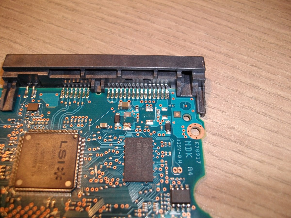

Gast #3978139
Das Gegrillte Gehäuse ist schon in der Tonne, ja. Jetzt versuche ich die
Festplatte an einem nativen SATA Port ans laufen zu bekommen.
Widerstand messen? Sorry... da hört es bei mir schon auf.
Ich habe noch mal 2 Bilder angehangen, mehr gibt meine Cam leider nicht
her. Ich vermutete eine Schutzdiode im 12V und eine im 5V Bereich,
eventuell habe ich aber jetzt auch schon was falsches entfernt. MIST :-)
Gast #3978191
Löten muss ich noch üben, da gebe ich dir völlig recht. Nichts anderes
habe ich versucht :-)
Ich habe aber "nur" 2 Bauteile gerupft, die beiden markierten auf dem
neuen Bild. Der linke ist wie ihr seht noch vorhanden darauf steht BUF
GP720, der andere ist beim rausrupfen leider in seine Einzelteile
zersprungen, ich kann es nicht mehr ablesen... Ich weiß... ich war zu
voreilig.
Moderator Persönliche Seite #3978205
Die Chance, dass das wirklich Suppressordioden sind, ist schon recht
hoch.  Aber ohne wenigstens ein billiges Multimeter ist das bloßes
Rätselraten.
Eine gewisse Wahrscheinlichkeit gibt es noch, dass einer der beiden
(oder beide) Widerstände, die zwischen den Anschlusspins und den von
dir rausgerissenen Bauteilen sitzen, durchgebrannt ist.  Das sind
entweder kleine Widerstände, die als Sicherung fungieren, oder es
sind sogar wirklich Sicherungen.
Gast #3978348
So, sind überbrückt und die Platte läuft auch wieder an, aber im Bios
wird sie nicht erkannt. Ich denke mal bei dem Kurzschluss durch
Überspannung ist dann wohl doch mehr beschädigt worden, oder ich habe
vor durch mein voreiliges Handeln mehr kaputt gemacht. Ärgerlich.

Persönliche Seite #3979155
Paxel schrieb:
> Könnte es was bringen, wenn die da Brücken reinmache?
Da eines der Bauteile möglicherweise ein Kondensator war, wird eine
Brücke sich kontraproduktiv auswirken. Und auch eine Suppressordiode
ersetzt man besser nicht durch eine Brücke -- denn die Suppressordiode
erzeugt erst im Falle ihres Ablebens (und bei Ausübung ihrer
Schutzfunktion) einen Kurzschluss, den Du mit Deiner Brücke sehr schön
nachbilden würdest.
Also: Finde raus, welches der Bauteile ein Kondensator war und versuche
den wieder einzulöten (der wird da nicht ganz grundlos gewesen sein),
und lass' die Diode weg.

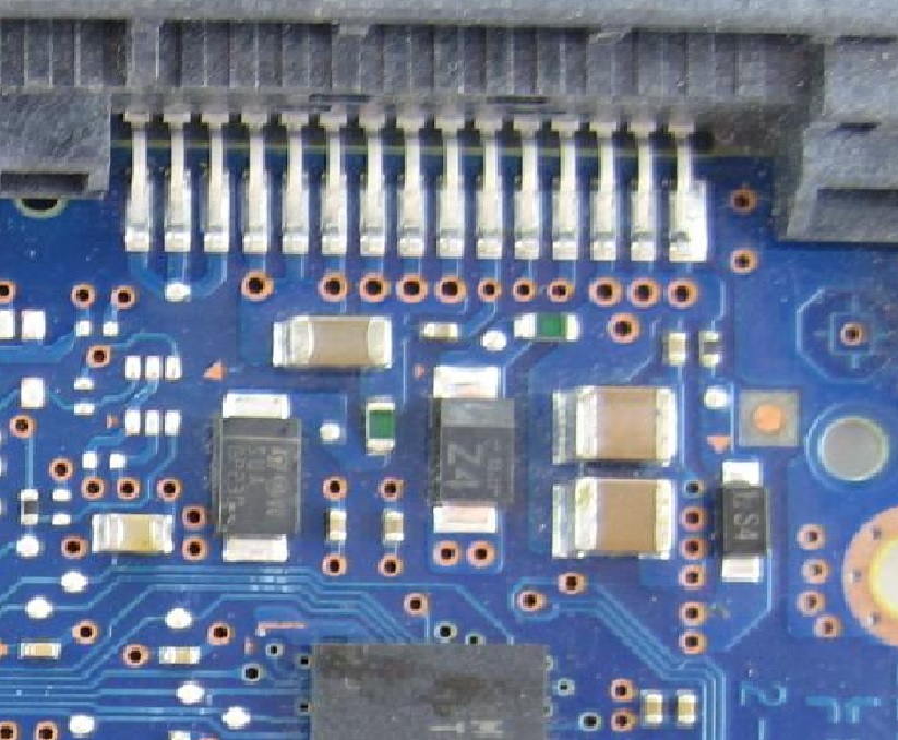

Gast #3979260
Jörg Wunsch schrieb:
> Vielleicht findest du ja noch 'ne bessere Kamera oder einen guten
> Scanner, auf den man die Teile drauflegen kann.
> Bei einer Kamera wäre es günstig, kein Blitzlicht zu benutzen, sondern
> für ausreichend äußere Beleuchtung zu sorgen.
Ich habe es versucht, auch mit einem Scanner, aber das Resultat ist
einfach nicht lesbar auf den kleinen Dingern.
Ich habe aber die Platine der baugleichen Platte im Netz gefunden, man
kann was erkennen, ich habe den Bereich mal als Bild angehangen. Man
sieht die Unterschiede der beiden Platinen, aber die Bauteile um die es
hier geht sehen gleich aus... Vielleicht kann jemand was damit anfangen?

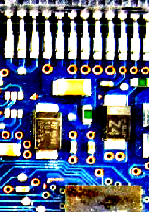

Moderator Persönliche Seite #3979353
Wenn du sie abschreibst, kann man das vermutlich besser lesen.
Das Z4 ist das einzige, was man brauchbar erkennen kann (wobei das
Ding bei dir mit ZZ bezeichnet ist), beim anderen könnte man ein Logo
von STM vermuten.  Auf dieser Platine sind übrigens die SMD-Sicherungen
eindeutig als solche erkennbar (an ihrer grünen Farbe).
