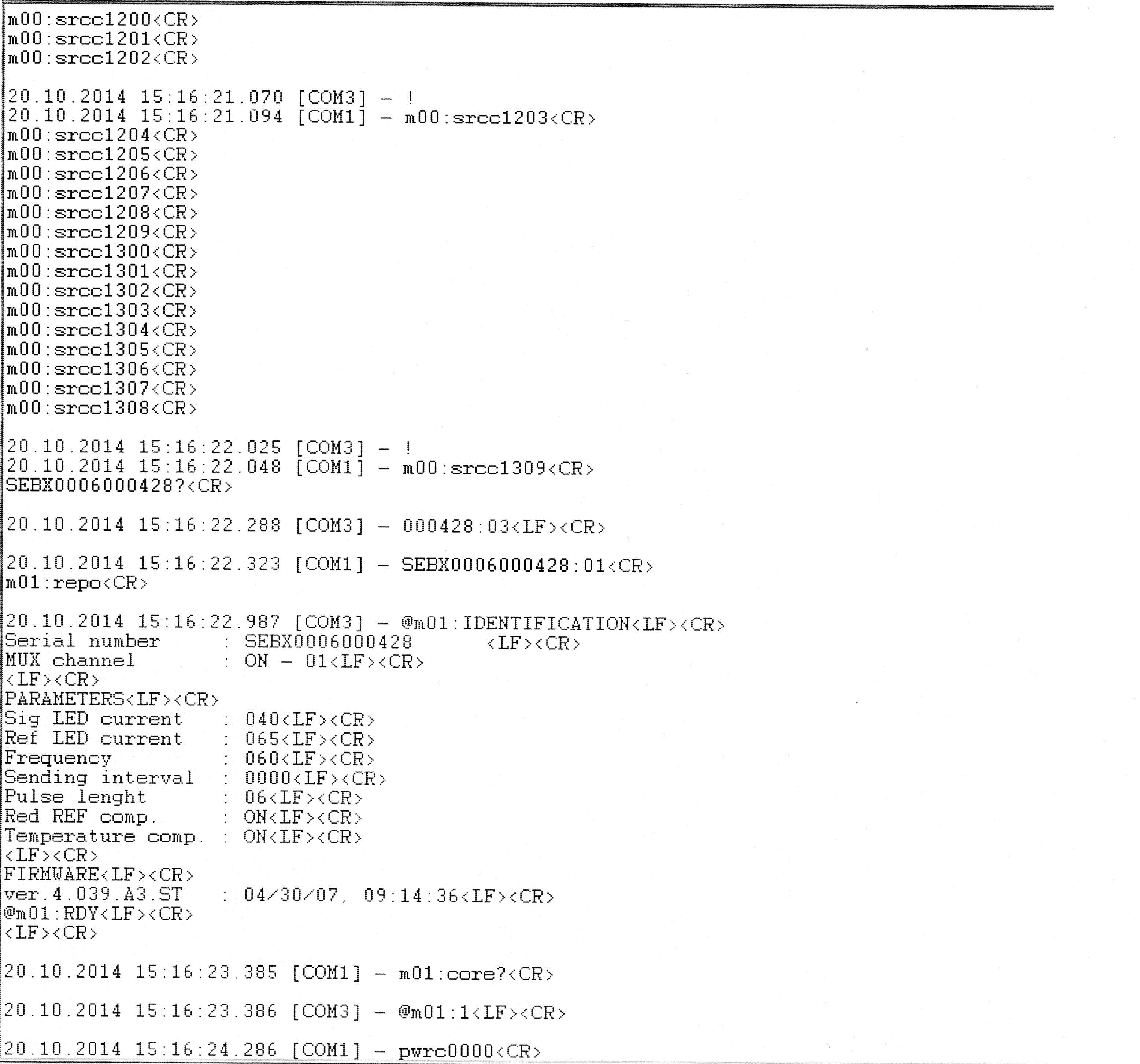

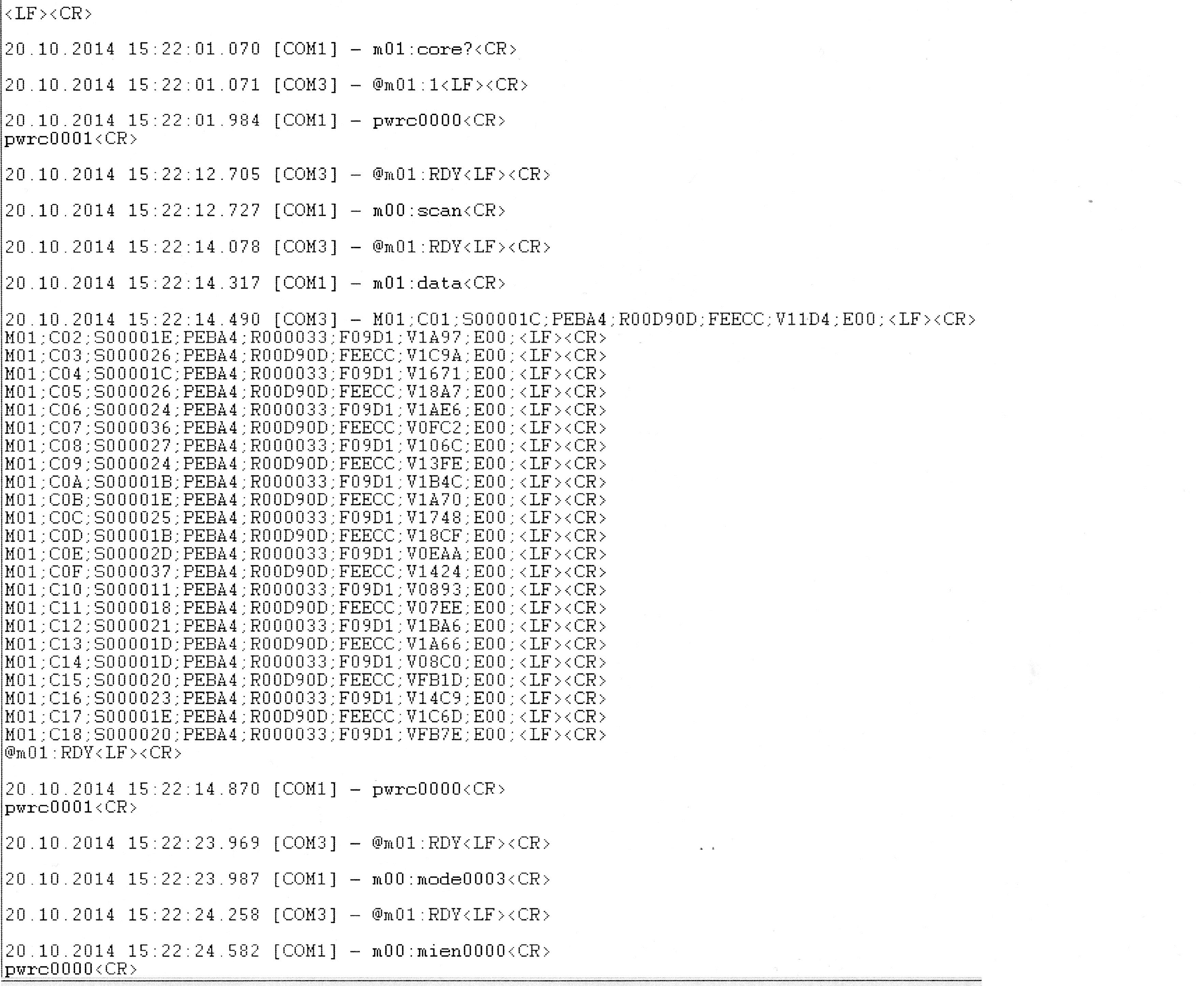

Neben den powermode Befehlen habe ich leider noch einen weiteren Befehl
im Protokoll gefunden, der ein kleines 'p' in sich trägt.
Wie adaptiere ich den Code von der Stackoverflow Seite auf mein Problem?
Wie gesagt ich bearbeite diesen Teil des Projekts mit gefährlichem
Halbwissen:-)

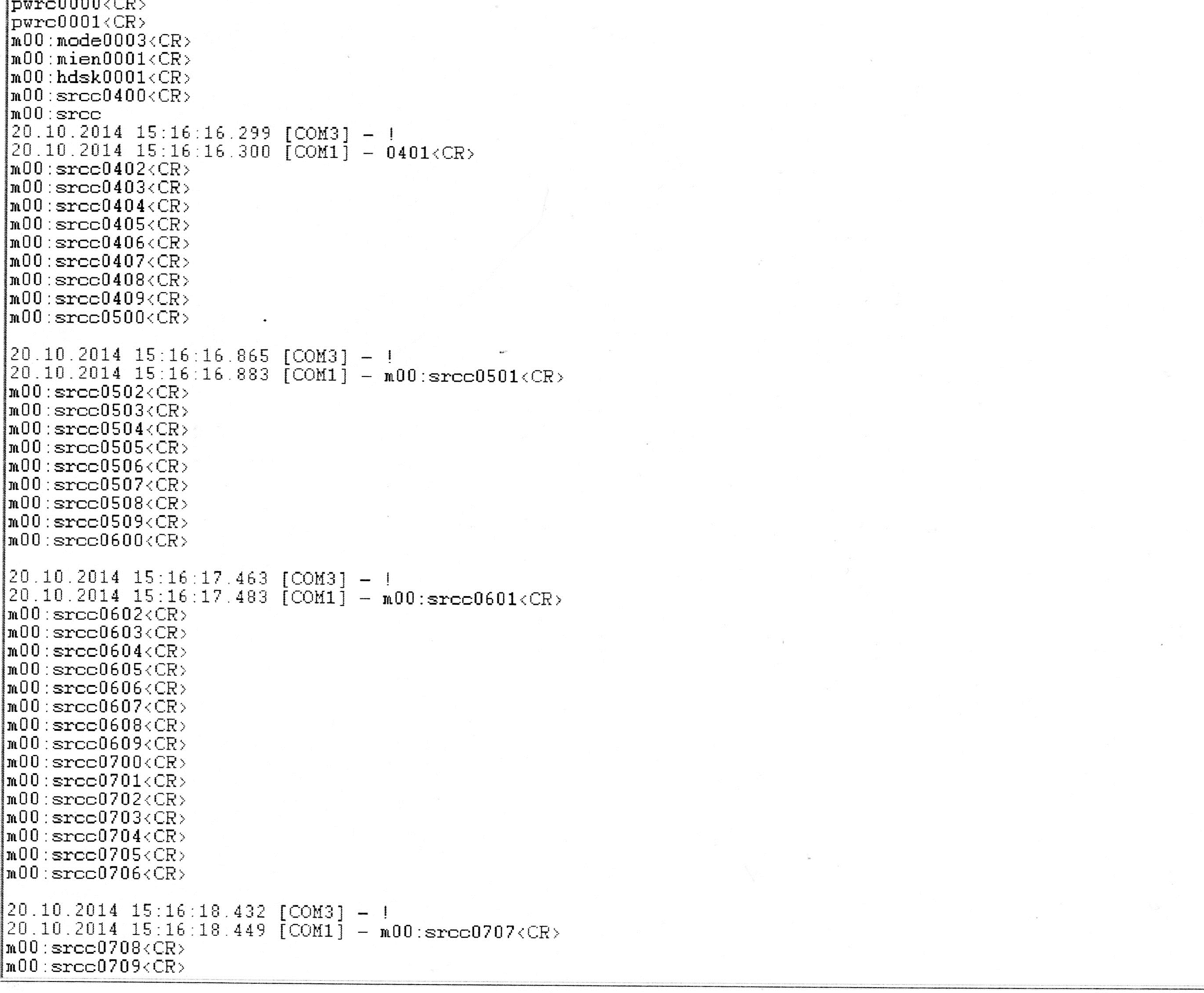

Im Anhang findet ihr jetzt das komplette Protokoll.

> Falls dieser dann vorhanden ist, soll er die 7 Zeichen danach einlesen
Nein. er soll nicht 7 Zeichen einlesen.
Er soll solange Zeichen einlesen und abspeichern, bis ein CR daherkommt.
Erst danach hast du eine Chance, dass das was du bekommen hast auch
tatsächlich eine Message ist, ob sie komplett ist oder nicht, kommt
drauf an ob man mitten in die Übertragung eingestiegen ist oder ob man
auch das erste Zeichen mitgekriegt hat.
Das ist das was dein Protokoll dir als Vorgabe gibt. Halte dich daran
und du hast weniger Probleme.
