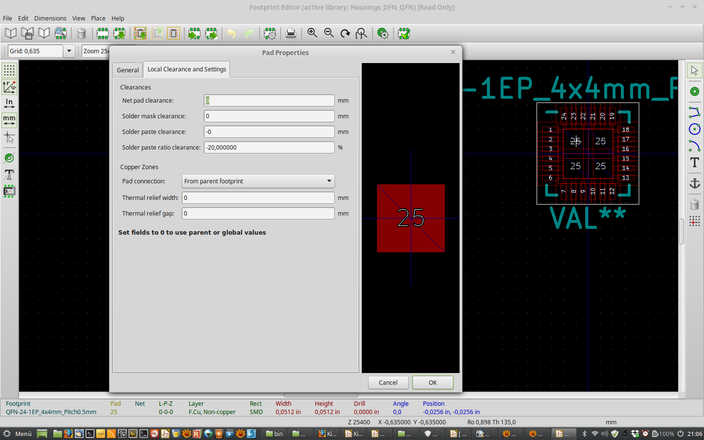

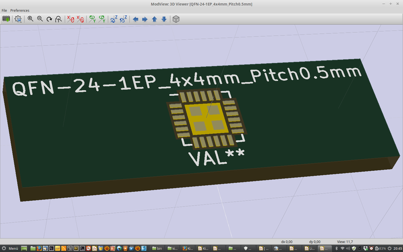

von ado (Gast)
Zu 4:
Ich sehe mir auch gerade KiCad an und will ein Test-Stencil-File
erzeugen.
Vorhin habe ich den Footprint "QFN-24-1EP_4x4mm_Pitch0.5mm.kicad_mod"
aus der "Housings_DFN_QFN.pretty" Bibliothek geöffnet.
Mit:
PCB Footprint Editor (select active Library, Load foodprint from
library)
Dann im "3D View" sieht man endlich auch das Pastenlayer. Siehe Bild.
Im PCB Footprint Editor sieht man, daß die Groundfläche aus 4 Einzelpads
besteht und in den Eigenschaften jedes einzelnen Pads die Größe der
Solder Mask steht (-20%).

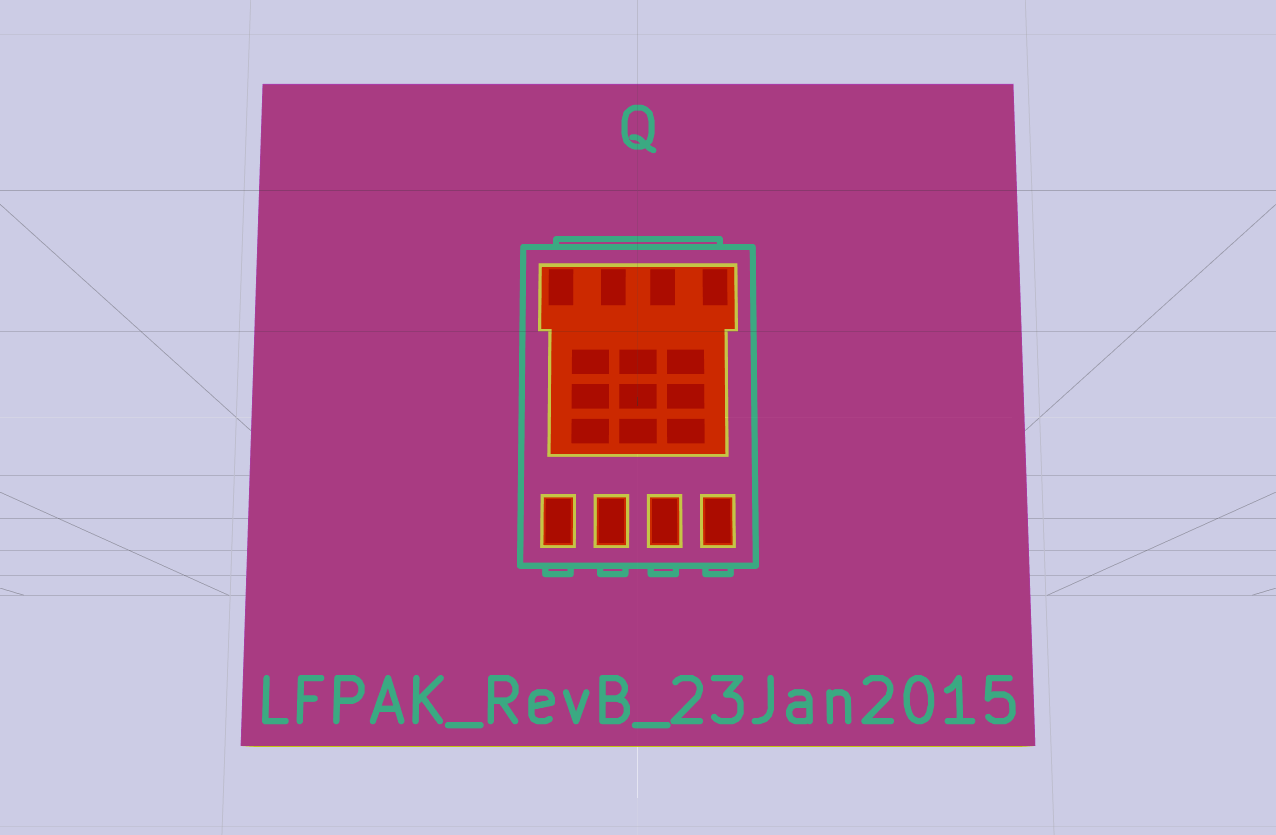

von Bernd W. (berndwiebus) Benutzerseite
Hallo ado, hallo Hannes.
Hannes schrieb:
> Als Worst Case ist z.B. ein LFPAK zu sehen
> http://www.nxp.com/documents/leaflet/939775016838_LR.pdf Auf Seite 9
> kann man gan gut sehen, was ich meine.
> Das große Hauptpad/Thermalpad hat eine T-Form, die Paste bei den kleinen
> Pads ist kleiner als das eigentliche Pad und die Paste des
> Hauptpads/Thermalpads besteht aus vielen einzelnen Blöcken.
Ich habe mich mal daran versucht. Das Ergebnis siehst Du im Anhang
als "LFPAK_RevB_23Jan2015.kicad_mod"
Aber Worst Case dürfte eher noch das zusätzliche Einfügen von Thermal
Vias sein. ;O)
Darauf würde ich mich nicht verlassen, obwohl es ein gutes Indiz ist.
besser einen Gerberplot machen und den betrachten.

Alternative Vorgehensweise bei obigem Footprint:
Das Hauptpad ist zusammengesetzt aus zwei rechteckigen SMD Einzelpads
(Nr.5), bei denen das Pastenlayer abgeschaltet wurde. Die
Pastenöffnungen (die Nr. 6 und 7) sind ebenfalls rechteckigen SMD Pads,
bei denen alles, auch das Kupfer, abgeschaltet wurde, bis halt auf die
Pastenlage (F.paste).
Die Pads Nr.1 bis Nr.4 sind "normal".

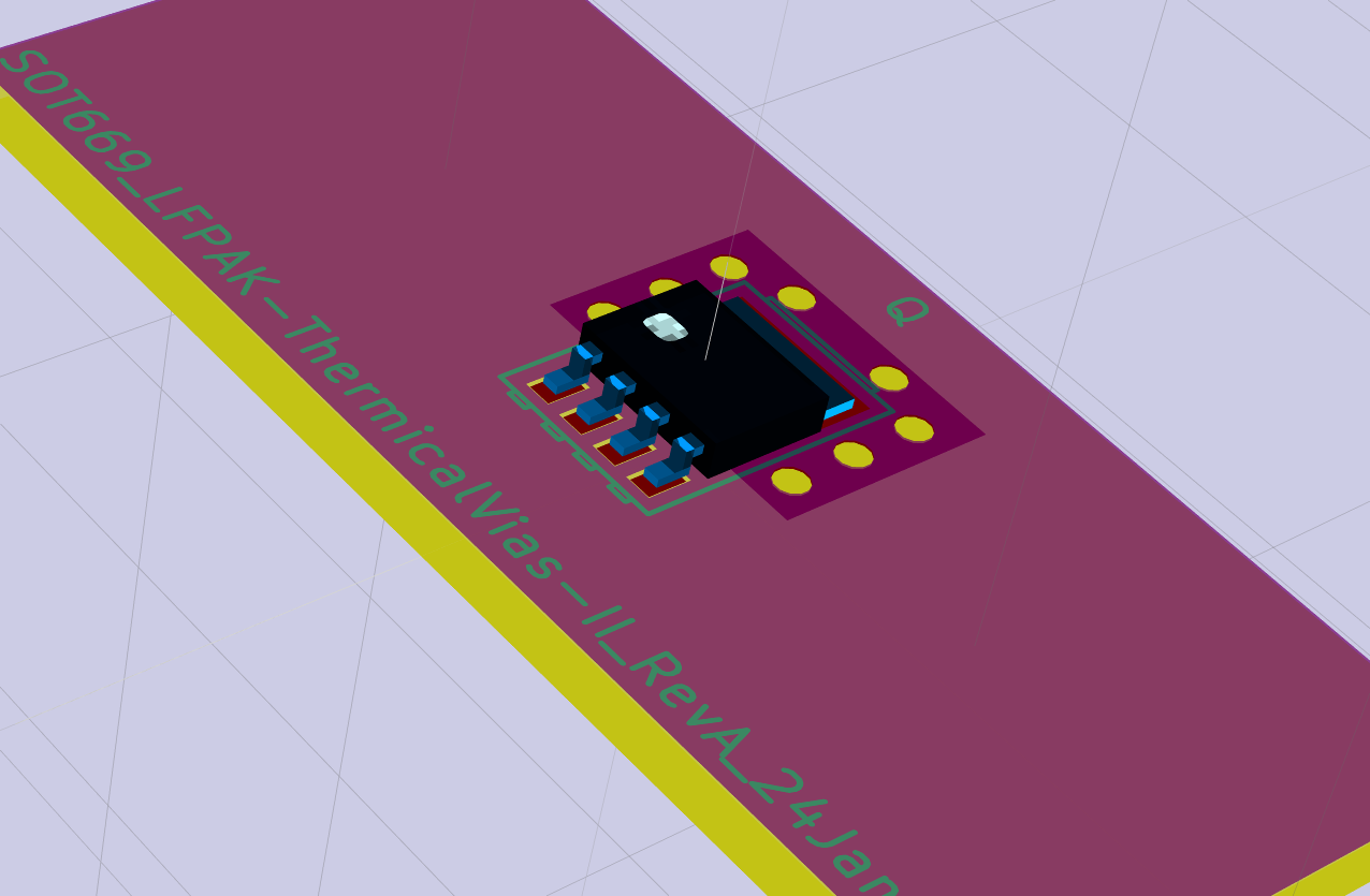

Wenn ich aber thermal Vias in das Hauptpad einbinden wollte, würde ich
mir aber auch überlegen, ob ich es nicht aus einzel THT-Pads aufbauen
würde....
auf der anderen Seite könnte ich aber hingehen und in das existierende
Pads THT Pads hineinsetzten, bei denen sowohl Lötstopp und Paste
abgeschaltet ist.
Es ist von Fall zu Fall zu überlegen, was sinnvoller ist. Vor allem wenn
noch nicht klar ist, wie die Thermal Vias behandelt werden sollen,
entweder durch verstopfen oder ob ein zusätzliches Resevoir an Paste
bereitgestellt werden soll, durch welche vorgehensweise auch immer.
Eine alternative wäre das legen von Lötstoppstegen als Gitter zwischen
den Vias, um das abfliessen von Lötzinn in die Vias zu unterbinden.

Also mit den Thermal Vias bei LFPAK mache ich es eigentlich so, das ich
unter das Bauteil, eben wegen dem Durchstieg/Abwandern von Zinn, keine
Vias setzte, sondern eher um Das Bauteil herunm etwas größere mit
0,5-0,7mm Hole. Kann man bei dem PDF auch schön auf der Titelseite
sehen. Die löcher sorgen bei Erwärmung dann wirklich für einen kleinen
Luftstrom, der (wenn auch nur im geringen Ausmaß) für punktuelle Kühlung
sorgt. Aber viel Wärme will ich eigentlich auch nicht entstehen lassen -
darum nehm ich ja LFPAK FETs - kleine Gate Charge, niedriger RDson, gute
Treiberstufe, sorgfältige Dimensionierung mit viel Kupfer zum
Wärmetransport (gerne auch mal 70µ), well designed Turn-On/Off Snubber
und schon wird nichts mehr heiß! Sagt auch meine Flir ;-)
Ich habe mal Versuche ohne Pluggen (nicht nur mit LFPAK) geröngt um zu
sehen wie die Pads angebunden sind. Ergebnis: Pad-Zinn Abdeckung im
Footprint etwa 60-80%, nach dem Lötprozess etwa nur noch 30% mit
deutlichen Voids um die Vias :-(. Fand ich jetzt nicht so gut...
Seit dieser Zeit Lege ich die Bauteile immer Ohne Vias an (falls Nötig,
setzte ich sie im Layout nach).

So, ich habe spasseshalber den Footprint auf zwei Versionen mit
unterschiedlichen Anordnungen von Thermal Vias erweitert, und auch noch
ein Drahtgittermodell dazugesteckt.
Eine Ansicht davon ist im Anhang als
"SOT669_LFPAK_PowerSO8_RevA_24Jan2015.png" zu finden.
Eine Pdfvorschau ist in "SOT669_LFPAK_PowerSO8_RevA_24Jan2015.pdf"
enthalten, und "SOT669_LFPAK_PowerSO8_RevA_24Jan2015.zip" ebthält die
SOT669_LFPAK_PowerSO8_RevA_24Jan2015.pretty Modulbibliothek und die
Drahtgittermodelle zusammen mit einem Board.
Klassisch wurden KiCad Footprints weitergegeben, indem man sie auf ein
Board stellte, und dieses weitergab. ;O)
Das Verfahren mit dem Board eignet sich noch heute, um Biblotheken zu
verwalten, wenn man nicht einen Dateimanager vorzieht.
Das Board bietet aber Vorschaumöglichkeiten. ;O)
Der Pfad für das Drahtmodell muss noch angepasst werden. Der
Verkleinerungsfaktor ist 0,3937
Da ich in den nächsten Wochen Zeit nichts mit LFPAK mache, bitte ich
Dich, die Abmessungen alle mal grob zu kontrollieren.
http://www.dl0dg.de

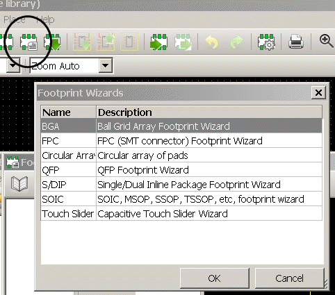

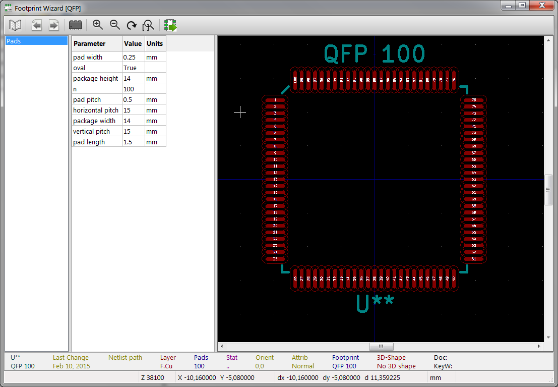

Da gibt es doch diese Funktion im Footprint-Editor "New Footprint using
wizard".
Da kann man irgendwie Anzahl der Pins eingeben, Länge, Breite, Pitch
usw.
Und dann ist plötzlich schon die halbe Arbeit getan.

Ich habe erstaunt festgestellt, daß die FootprintWizard-Funktion auf
meinem Linux-Rechner auch nicht vorhanden ist.(BZR 5320, 2014-12-11)
Wiedergefunden habe ich die auf meinem Windowsrechner auf der Arbeit.

Mittlerweile, BZR 5513 vom 14. März 2015, ist der Assistent auch in
Linux vorhanden.
Er wird vermutlich schon in deutlich früheren Releases enthalten gewesen
sein, aber ich bin erst jetzt zu einem Update gekommen. ;-)
