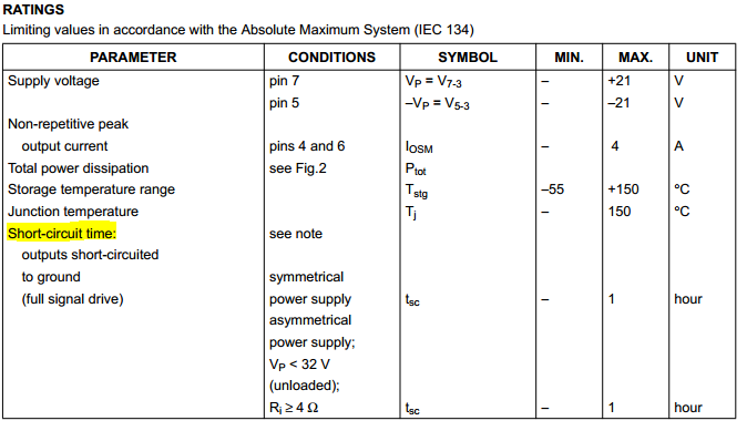

Short-circuit time?
Gast #3979614
Damit ist die Zeit gemeint, bis er (unter den verschiedenen aufgeführten
Bedingungen "outputs short circuited" / "to gnd", jeweils "full signal
drive") den Deckel aufmacht und der magic smoke erscheint.
OP #3979635
So habe ich mir das schon gedacht. Jedoch klingt es ein wenig unlogisch,
dass der nicht sofort kaputt geht, sondern erst nach einer bestimmten
Zeit.
Ich würde raten, dass das mit der Erwärmung des Kühlkörpers zusammen
hängt, aber da wird nichts derartiges erwähnt. Und bei aktiver Kühlung
müsste er dann ja dauerkurzschlussfest sein.
Oder nimmt das dye durch Überstrom langsam schaden, der irgendwann zu
groß wird?
Ich kann mir nicht vorstellen, dass sich das dye in irgend einer weise
langsam verabschiedet/"verschleißt". Zu große Hitze/schmelzende
Bonddrähte sind doch die Hauptgründe für defekte Bauteile?!
Wäre super, wenn mich da einer aufklären könnte.
Gast #3979700
Jeder Aufheizvorgang ist nur endlich schnell, das richtet sich nach der
betroffenen Masse und deren Wärmekapazität. Bei einem Halbleiterkristall
teilweise nur µs, bei einem Schwimmbad wesentlich länger.
Die Zeit gibt also an, wie lange es dauert, bis die zulässige Temperatur
überschritten wird. Rauch muss da nicht gleich aufsteigen, aber das
dauert dann auch nicht mehr lange, wenn nicht der Defekt den Stromfluss
unterbricht.
Georg
OP #3979797
Nachvollziehbar. Was mich etwas stutzig macht, ist jedoch, dass hier bis
zu eine Stunde angegeben wurde. Also nichts mit Sekunden oder gar µS.
Dann liege ich wohl richtig, dass hier die Aufheizzeit des Kühlkörpers
mit bestimmter Wärmekapazität und Wärmeabfuhr mit eingerechnet wurden,
und nicht eine konstante Gehäusetemperatur. Macht ja auch mehr Sinn, das
IC wird ja im Normalfall nicht aktiv gekühlt.
Gast #3979901
Macht mich auch etwas stutzig.
Der "die" (gemeint ist "dye", richtig geschrieben :-/)
ist ja - vermutlich - nicht so gross wie ein Schwimmbad.
Auf S.4 im DB steht:
"Two thermal protection circuits are provided,
one monitors the average junction temperature and the other the
instantaneous temperature of the power transistors.
Both protection circuits activate at 150 °C allowing safe operation to
a maximum junction temperature of 150°C without added distortion."
Normalerweise ist bei solch einer aufwändigen Schutzschaltung
die short-circuit time mit "indefinite", also zeitl. unbefristet
angegeben.
Wobei die 150°C Abregeltemperatur allerdings schon hart an der Grenze
ist.
Auf S.14 steht dann noch:
"The device may be mounted up to the seating plane, but
the temperature of the plastic body must not exceed the
specified maximum storage temperature (Tstg max)."
(Anm.: Tstg max  = 150°C)
und
"Exposure to limiting values for extended periods may affect device
reliability."
Ich vermute mal, dass man die 1h eher willkürlich gewählt hat,
um in Punkto "reliability", also aus diesem Grund:
soul eye schrieb:
> Strom und Wärme zusammen schaden halt eher längerfristig:
> http://de.wikipedia.org/wiki/Elektromigration
und möglicherweise Erweichung oder Degeneration des "plastic body"
auf der sicheren Seite zu sein.
