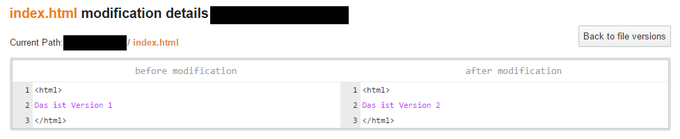

Um hier auch mal einen Vorschlag in die Runde zu werfen: Ich nutze seit einiger Zeit Seafile in Verbindung mit einem BananaPi. Kurz zur Vorgeschichte: Ich suchte nach einer lokalen Alternative zu DropBox, um auch größere Datenbestände im LAN synchronisieren zu können und nicht immer alles in die "Cloud" laden zu müssen. Der Raspberry Pi als kleiner stromsparender Server war für mich Mittel der Wahl. Auf der Suche nach dem passenden Dropbox-Ersatz bin ich zunächst auf OwnCloud gestoßen. Ergebnis: - Performance auf Raspberry Pi unter aller Kanone - Sync-Client für Windows (zumindest nach damaligem Stand) absolut nicht zu gebrauchen. Ergebnis der weiteren Recherchen: Seafile. Infos hierzu gibt es genügend im Netz. Installation damals auf dem Raspberry ohne Probleme, Performance bei großen Dateien lag bei ca. 4-5MB/s beim Up- und Download. Der Sync meines Fotoarchivs (>20.000 Dateien, >40GB) und meiner Dokumente (>15.000 Dateien, >15GB) mit dem Server dauerte zwar einmalig einige Zeit, verlief aber vollkommen problemlos. Der Sync-Client für Windows ist unauffällig, verrichtet aber bei mir seit mittlerweile ca 2 Jahren ohne Probleme seine Dienste. Einzig und allein die Hardware wurde in diesen zwei Jahren gewechselt. Raspberry <--> BananaPi (wg. SATA und GBit-LAN) als Server. Dieser schiebt die Daten in beide Richtungen mit ca 10MB/s durchs Netz. Jetzt aber zu deinem eigentlichen Problem: Auch der Sync von Quellcode funktioniert natürlich und über Betriebssysteme hinweg einwandfrei. Es gibt Clients für Windows, Linux, Android etc.. Bei mir werden die ganzen persönlichen und gemeinsamen Ordner (auch Gruppenfreigaben mit Rechtezuweisung sind möglich) der Family synchronisiert. Ich meine irgendwann gehört zu haben, dass Seafile auf Git basieren würde (Angabe ohne Gewähr). Somit ist auch eine Versionierung ähnlich Git verfügbar (siehe angehängter Screenshot des Webinterfaces.). Mein persönliches Fazit: Ich kann Seafile nur empfehlen. Bei mir läuft er 24/7, Daten liegen im lokalen Netzwerk auf einer USB-HDD. Kosten halten sich im Rahmen (Raspberry / BananaPi ca 30-40€ + Gehäuse + Netzteil + Speicher). Es gibt glaube ich auch einen Server für Windows. Sync-CLients gibt es für alle möglichen Betriebssysteme. Versionierung funktioniert einwandfrei. Nebenbei dient das ganze noch als automatisierte Datensicherung. --> Einen Blick ist das ganze wert.

Heinz-Heribert schrieb: > Um hier auch mal einen Vorschlag in die Runde zu werfen: > > Ich nutze seit einiger Zeit Seafile in Verbindung mit einem BananaPi. > > Kurz zur Vorgeschichte: > Ich suchte nach einer lokalen Alternative zu DropBox, um auch größere > Datenbestände im LAN synchronisieren zu können und nicht immer alles in > die "Cloud" laden zu müssen. > >..... > > --> Einen Blick ist das ganze wert. Ich habe mir nun einmal Seafile geholt. Wozu muss ich mir einen Account anlegen, und wo soll ich das machen wenn ich meinen eigenen FTP Server als Daten Speicherort wähle ? LG

Patrick E. schrieb: > Wozu muss ich mir einen Account > anlegen, Hier liegt scheinbar ein Missverständnis vor. Seafile bietet die Möglichkeit, die Daten, ähnlich Dropbox, auf einem Server in der Cloud abzulegen und dann nur den Client auf den eigenen Rechnern zu nutzen. Diese Möglichkeit nutze ich NICHT. In meinem Setup habe ich mir aber meinen "privaten Seafile-Server" auf einem Raspberry/BananaPi installiert. Der Arbeitsaufwand hält sich in Grenzen. Falls eine Anschaffung von neuer Hardware nicht gewünscht ist, gibt es meines Wissens nach den Server auch für Windows (Einfach mal den Download-Bereich auf der Website durchsuchen. Dort ist alles aufgelistet) Somit ist kein Account bei irgendeinem Anbieter notwendig und alles spielt sich nur im eigenen Netzwerk ab. Falls mir doch einmal der Sinn danach steht und ich von außerhalb dringend an meine Daten kommen muss, erledige ich dies per OpenVPN, welches auf der selben Hardware läuft.

Das mit dem FTP-Server habe ich nicht bedacht. Seafile an sich bietet hierzu wohl nicht die Möglichkeit. Wahrscheinlich genauso wenig wie SVN, Git & Co. Evtl. wäre es theoretisch möglich, den FTP-Server im System zu mounten und dann die Seafile-Datenbank darauf zu speichern. Dieses Konstrukt würde ich dann aber als verhältnismäßig kompliziert und eher instabil einstufen. Müssen die Daten unbedingt auf diesem FTP-Server liegen? Ich z.B. arbeite unterwegs auf dem Notebook ohne Verbindung zum Seafile-Server. Befinde ich mich dann zuhause im LAN, synchronisiert sich der Inhalt meiner Verzeichnisse automatisch mit dem Server. In Konflikt stehende Dateien, die in dieser Zeit auf PC zuhause und auf dem Notebook geändert wurden, werden in beiden Versionen abgespeichert und gekennzeichnet. Wie gesagt, von der Versionierung wusste ich zu Anfang meines Seafile-Experimentes nichts, das habe ich erst später bemerkt und finde es gerade für Code sehr nützlich.
