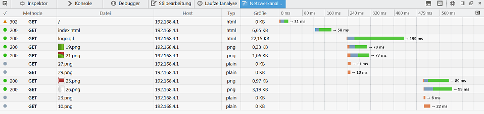

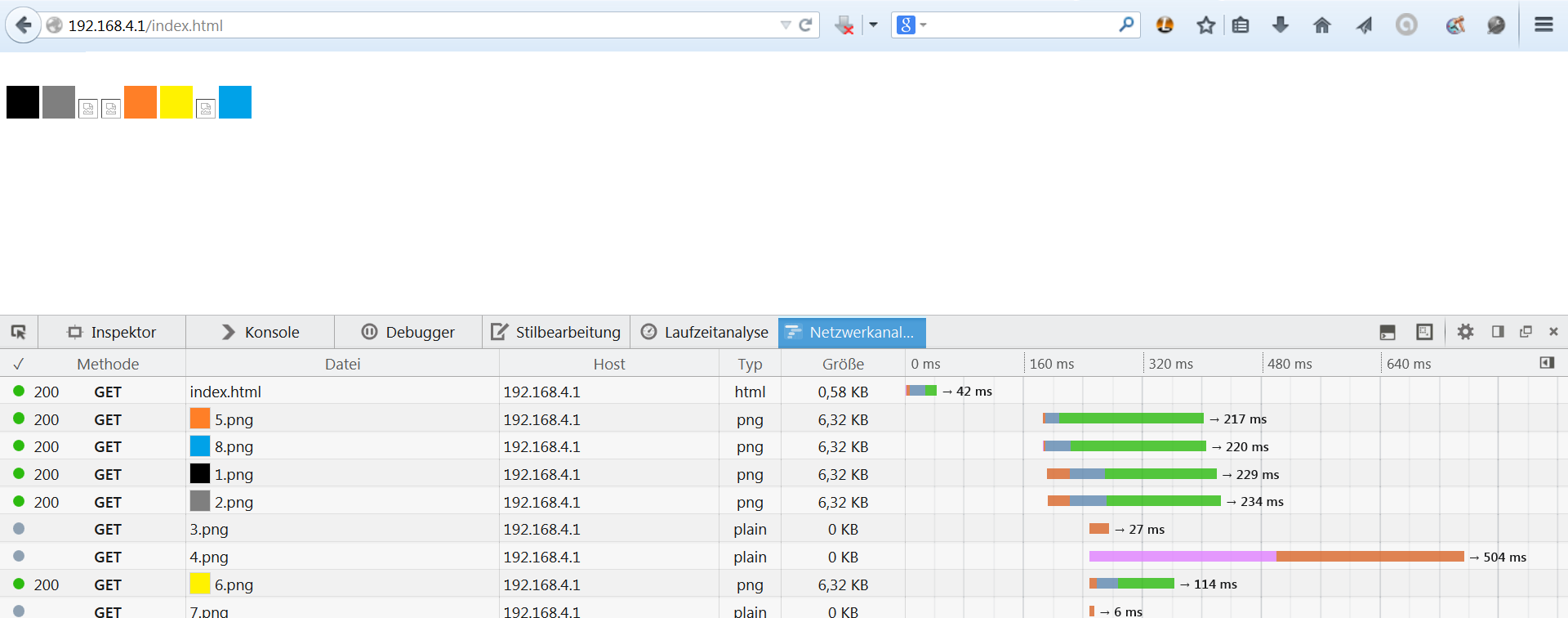

ich verwende Multi Verbindungen, Pakete > 2048Byte splitte ich bereits
auf, das ist kein Problem. Es kommen insgesamt ~ 15 GET Requests,
nacheinander natürlich weil ja nur 5 gleichzeitig auf dem ESP8266 laufen
können. Die Zeit sollte lange genug gestellt sein, zumindest braucht es
ewig, bis der Browser aufgibt. Oder ist das eine andere Zeiteinstellung?

Hallo Rudi,
es klappt leider trotz intensiver Suche noch immer nicht :(.
Habe mich aber in der zwischenzeit darum bemüht, meine Webseite zu
integrieren, und bin auf ein Problem gestoßen.
Ich habe eine html entworfen, wo nur 15 Bilder untereinander drin
stehen.
Er lädt aber nur ein paar ( meist 4 bis max. 7 ) und alle anderen lädt
er nicht. Auf dem Uart schickt er folgendes raus:
FindConnData: Huh? Couldn't find connection for 0x3ffea198<\r><\n>
ReconCb<\r><\n>

Das Problem, dass er mehr als 5 Bilder nicht lädt bleibt aber. Auch wenn
ich Maximum Connections raufsetze, er lädt immer 5 Bilder ( nicht immer
die selben, sondern auch unterschiedlich ), und schreibt den Fehler raus
wie oben, dass er die Connection nichtmehr findet.
Der Speed liegt übrigens bei ca. <4kByte/s ein 22kByte File braucht gut
6 Sekunden zum übertragen. Das ist doch extremst langsam.

nach wie vor funktioniert das laden von mehr als 5 Bildern nicht ohne
Probleme.
Habe jetzt erstmal die Webseite so umgebaut, dass es nur 5 Bilder sind,
dann funktioniert alles ohne Probleme.
Aber die Geschwindigkeit ist echt schlimm, das sind maximal 30kBit/s, da
kann weder ein UART noch ein SPI daran schuld sein !?
Auch die Webseiten ohne Heatshrink zu verpacken, dürfte nichts daran
ändern oder?
Welche technischen Hintergründe sind da? Habe im wiki was von 4Mbit/s
bei UART Loopback gelesen zb. Ich wäre schon mit einem fünfzigstel davon
zufrieden :D.
> nicht ohne Probleme.
Vermutlich, weil das Modul nur 5 Verbindungen gleichzeitig unterstützt,
aber der Web Browser mehr Bilder gleichzeitig laden will.
Als ich mit Web Programmierung begonnen hatte, waren 2 gleichzeitige
Verbindungen Standard. Damals konnte man die Performance in schnellen
Netzen (nicht ISDN oder Modem) von Webseiten massiv verbessern, indem
man die referenzierten Dateien (Bilder, CSS, Javascripte, etc) auf
mehrere Server verteilt hat. Denn das Limit auf 2 Verbindungen galt nur
pro Server.
Seit dem wurde dieses Limit immer wieder erhöht. Im Netzwer-Tab von
Firebug kannst du das parallele Ladeverhalten schön beobachten.
Du kannst das Laden der einzelnen Bilder kontrollieren, wenn du AJAYX
einsetzt.

Du hast absolut recht, es dauert ca. 199ms bis mein Rechner ein ACK
schickt, ca. 5ms danach kommt schon das neue Paket vom Webserver.
Liegt also tatsächlich exakt daran, wie du eben sagst.
Und das heißt eben auch, dass es keinen Ausweg gibt, der ESP unterstützt
keine größeren Window Sizes nehm ich an.
Zu den Bildern:
Ja, ich werde wahrscheinlich die kleinen Bilder direkt ins html
integrieren müssen.

Habe im Anhang noch ein Foto, hier sieht man, dass maximal 5 connections
mit dem ESP gleichzeit am laufen sind, und man sieht an den ganzen
"plain" Typen, dass hier zwar der Request gesendet wurde, aber der
Socket scheinbar gleich wieder geschlossen wurde vom ESP. Und damit
keine Daten übertragen werden konnten.

Bei mir spielt sich das ganze so ab (wie auch auf den Bild mit dem
Firefox Debug zu sehen ).
Beim Aufruf der Seite werden einige Bilder nicht geladen, der ESP
schickt dabei diese "Huh... " Fehlermeldung raus.
Das ist Problem 1 !

Es scheint übrigens, als würde der ESP maximal 5 Connections
gleichzeitig händeln können, wenn mehr Connections gleichzeitig
reinkommen, bricht er sie ab, und sie werden nicht ( oder nur manchmal
beantwortet ).
Die Einstellung
//Max amount of connections
#define MAX_CONN 8
ändert daran nichts.

Hast du eine Idee wieso er hier nur 5 zulässt? Sieht man auf der
Ladebalken Grafik von Firefox wunderbar, wenn er mehr als 5 Anfragen
gleichzeitig an den ESP schickt, werden nur 5 beantwortet.
