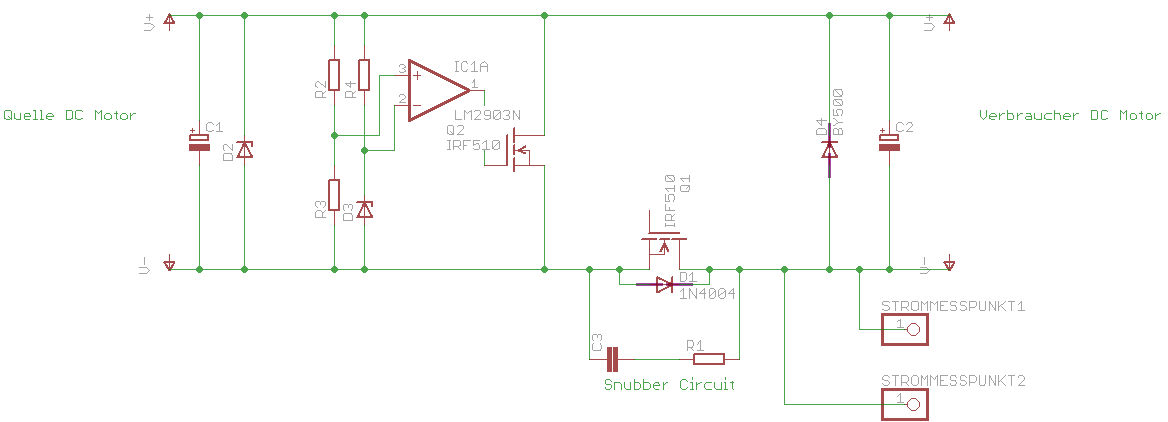

Hallo Leute,
gerade bin ich dabei eine Stromregelung (bis 70A) (und
Spannungsbegrenzung) mit einer PWM Ansteuerung aufzubauen.
Die Spannung wird von einem Gleichstrommotor erzeugt. Auf der
Verbraucherseite (rechts) möchte ich ebenfalls einen Gleichstrommotor
betreiben oder einen Bleiakku laden.
Wenn man einen Motor mit PWM ansteuert wird die Freilaufdiode D4
benötigt. Jetzt habe ich im Internet auch Leute gefunden die über den
Mosfet ein Löschglied C3+R1 setzen. Wozu ist das denn gut? Die
Freilaufdiode verhindert doch den Spannungsanstieg?
Jetzt besteht bei mir der Sonderfall, dass ich auch auf der
Erzeugerseite einen Motor verwende. Nun müsste ich dieser Induktivität
auch einen weiteren Stromfluss ermöglichen? Eine Freilaufdiode kann ich
nicht einsetzen, da diese von der Richtung immer leiten würde. Nun
dachte ich an eine Zenerdiode D2, diese gibt es aber für diese großen
Ströme nicht. Meine Idee wäre nun mit einem weiteren Mosfet Q2,
Komperator IC1A und einer Zenerdiode D3 eine zu große Spannung am
Quellenausgang zu begrenzen. Müsste man nicht immer einer Quelle so eine
Freilaufmöglichkeit zur Verfügung stellen oder sind diese meist nicht
induktiv sondern kapazitiv?
Allgmein stelle ich mir vor, dass ich auch eine Batterie mit diesem
Aufbau laden kann. Der Strom steigt durch die Motorinduktivität der
Quelle nur langsam an - messe ich den Strom kann ich auch einen
Ladevorgang an einer Batterie kontrollieren.
An welcher Stelle setzt man hier bei der Strommessung an? Innerhalb der
Freilaufdiode (Strommesspunkt 1) oder außerhalb und betrachtet nur das
was rausfließt (Strommesspunkt 2)
Grüße Bernhard
Auch wenn man sich mit der Freilaufdiode mühe gibt, hat man oft noch
Überschwinger von parasitären Kapazitäten. Die will man mit dem RC Glied
am MOSFET dämpfen. Das ist also kein Ersatz für die Freilaufdiode
sondern eine Ergänzung für einen kleinen Rest.
Auch wenn die Spannung nicht so hoch ist, sollte man bei so viel
Leistung vorsichtig sein - auch das kann gefährlich werden über
Explodierende Bauteil und Flüssiges Metall. Der Plan sieht eher nach
einer groben Idee als nach einem nutzbaren Lösungsansatz aus. Üben
sollte man eher mit 1 A statt wirklich hohen Strömen - auch dann lässt
sich das nicht unbedingt 1:1 übertragen.
Deine Quelle hat den Sonderfall, daß sie sowohl zwischen Leerlauf und
belastetem Zustand eine unterschiedliche Spannung liefert als auch eine
Eigeninduktivität besitzt. Um die Spitzen der Eigeninduktivität
unschädlich zu machen, hast du den Elko C1. Um die Leerlaufspannung zu
begrenzen, hast du deinen Regler gebaut. Ich würde dem dazugehörigen
Mosfet (Q2) allerdings noch einen Strombegrenzungswiderstand spendieren:
Sollte deine Begrenzung oszillieren oder ganz durchschalten, stirbt der
sonst wahrscheinlich.
D1 sollte besser eine sehr schnelle Diode sein, Schottkydioden werden da
häufig verwendet. 1N400X ist langsam.
IRF510 ist für 70A ungeeignet.
PWM hier ist sinnvoller mit einer Induktivität zu kombinieren, die muß
den Stromanstieg beim Schalten von Q1 begrenzen. Der schließt ja sonst
andauernd unterschiedlich geladene Kondensatoren kurz.
OP
Dann werd ich einfach mal ein Löschglied vorsehen und dann im Einsatz am
Mosfet messen ob ich es brauche.
Ja hier geht es mir in erster Linie nicht um den genauen
Schaltungsaufbau. So wie das oben gezeichnet ist, funktioniert gar
nichts. Allein die Mosfetansteuerung. Ich hab hier viele große Mosfets
liegen. Ich wollte nur schnell eine Zeichnung erstellen mit ein paar
symbolischen Grundelementen... Die Diode 1N4004 über den Mosfet habe ich
nur zur Veranschaulichung der inneren Diode eingezeichnet. Die wollte
ich eigentlich komplett weglassen, oder?
Nach ein wenig überlegen... Die Quelle benötigt ja gar keine
Freilaufdiode, weil man diese Energie auch in einem großen Kondensator
speichern könnte.
Grundsätzlich ist es wohl auch besser um eine Batterie zu laden einen
richtigen Abwärtswandler zu entwerfen und nicht einfach eine PWM
zwischen Kondensator und Batterie zu verwenden.
