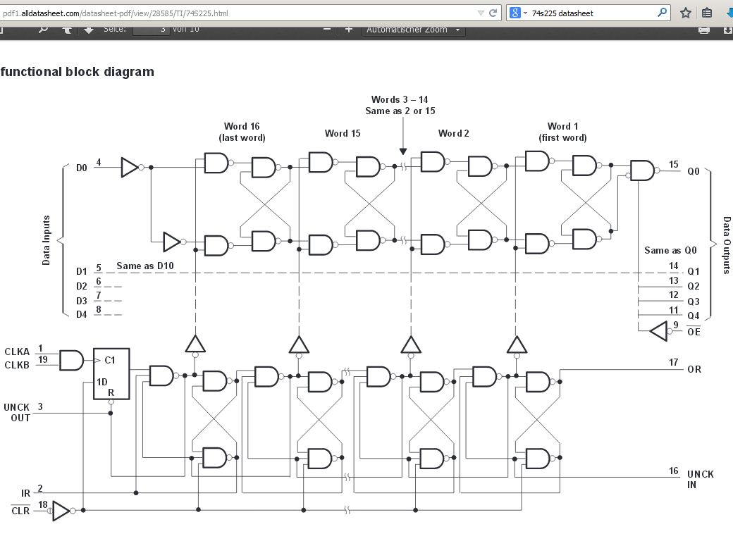

Erich schrieb: > Es gibt Fifo-Rams aber auch als HW-Bauteile Fifo ist ja auch eine rein funktionelle Beschreibung. Die Warteschlange am Flughafenschalter ist auch ein FIFO, zumindest wenn sich alle benehmen können. In Software ist ein Ringspeicher eine gute Implementierungsmöglichkeit (im Flughafen eher nicht), man kann es aber auch beliebig anders lösen, solange die FIFO-Eigenschaft gegeben ist. Was in einem Hardware-FIFO drinsteckt, weis man meistens nicht, aber ich schätze kein Ringspeicher. Georg Georg schrieb: > Was in einem Hardware-FIFO drinsteckt, weis man meistens nicht, aber ich > schätze kein Ringspeicher. Selbstverständlich doch. Wie denn sonst? Speicher bei jedem Zugriff komplett umkopieren? http://electrosofts.com/verilog/fifo.html Joe F. schrieb: > Selbstverständlich doch. > Wie denn sonst? Speicher bei jedem Zugriff komplett umkopieren? Und selbstverständlich doch. Es gibt durchaus in Hardware implementierte FIFOs auf Basis von Schieberegistern, z.B. bei Speicheroszilloskopen und insbesondere natürlich bei Kommunikationsschnittstellen. Joe F. schrieb: > Wie denn sonst? Speicher bei jedem Zugriff komplett umkopieren? Was in diesem Fall eine einfache Shiftoperation wäre. Da ist die Frage was einfacher zu bauen ist und was man braucht bzw will. Die Anforderungen entscheiden wesentlich was man nimmt. Das wiederum entscheidet wesentlich was produziert wird. Eine einheitliche Bauform mehrfach auf dem DIE anzuornen und simpel in Reihe zu schalten ist einfacher als die Speicherzellen durch einen Schreib- und einen Lesezeiger zu Adresieren und dann, in Relation zur Shiftoperation gesehen, entsprechend komplex darauf zuzugreifen. Der Ring hat also nicht nur Vorteile. Was besser oder einfacher ist, hängt unter anderem von der Verwendung ab. Ferner lohnt sich bei sehr kleinen FiFos der zusätzliche Aufwand für den Ringspeicher eher weniger.
#3982385
Joe F. schrieb: > Selbstverständlich doch. > Wie denn sonst? Speicher bei jedem Zugriff komplett umkopieren? Wie man nur immer so sicher sein kann, dass die eigene Meinung die einzig richtige ist. Siehe Bild, da rippeln die Daten durch. Georg Was ein sehr schönes Beispiel für einen kleinen FiFo ist. Bei dieser Größenordnung überlegt man sich zwei mal ob man den größeren Aufwand für den Ring betreibt. Das kann man machen, aber ohne weiteren Druck / Bedarf ist es oft nicht nötig.
#3982453
FIFO <> Schieberegister! Auch wenn das Ding nicht 1 sondern 8(9) Bit breit ist: wenn ich einen Wert schreibe, dann will ich den auch gleich wieder lesen können und nicht warten, bis die Schlange voll ist. Das ist ein besonderer FiFo der eines Lesezeigers oder einer Alternative Bedarf um diese Aufgabe zu erfüllen (siehe weitere Anforderungen). Ein Schiebergister ist auch ein FiFo, aber eine andere Implementierung mit anderen Zusatzeigenschaften als der Ringpuffer. Oft will man zwar das was Du da schreibst, es ist aber nicht immer die Grundanforderung. Wenn Texas Instruments, dessen Datenblatt habe ich halt zuerst vom 74S722 erwischt, das Ding FiFo nennt, so werden die das wohl nicht völlig aus der Luft gegriffen haben. ;-) Das Ding heißt FiFo. First in First out. Es heißt nicht First in at once out on demand. Und auch das könnte man anders als einen Ringspeicher realisieren, beispielsweise als ein Shiftspeicher mit Lesezeiger, welcher dem ersten Datum folgt und ohne Schreibzeiger. Oft baut man in der konkreten Realisierung einer Lösung weitere Eigenschaften in die Lösung mit ein. Diese werden dadurch aber nicht Bestandteil der Problemstellung. Daher sollte an das auch nicht als selbstverständlich mit einbeziehen. Ein konkreter FiFo hat konkrete Eigenschaften je nach Realisierung. Die Klasse der FiFos hat ihren Namen aber von der Aufgabenstellug und allgemeinen Anforderung. Wird nur die FiFo-Eigenschaft gefordert ist die Bandbreite der Lösungsmöglichkeiten weiter als nur dieser eine Weg.

Georg schrieb: > Was in einem Hardware-FIFO drinsteckt, weis man meistens nicht, aber ich > schätze kein Ringspeicher. Jeder RAM kann zusammen mit einem Adresszähler als Ringspeicher der Länge 2^n verwendet werden, wobei n die Anzahl der verwendeten Adressbits ist. Ich glaube nicht, daß er das mit Hardware-FiFo meinte, sondern eher einen einzelnen IC oder einen in einem größeren IC integrierten FiFo
#3983135
Hätte ich mir doch blos nicht diese Schieberegisterschaltung angeschaut! Ist doch alles ok. Dadurch wurde das Thema vertieft und man weiß nun, daß es viele unterschiedliche FiFo-Implementierungen gibt, zu denen auch Ringspeicher und Schieberegister gehören.
#3983208

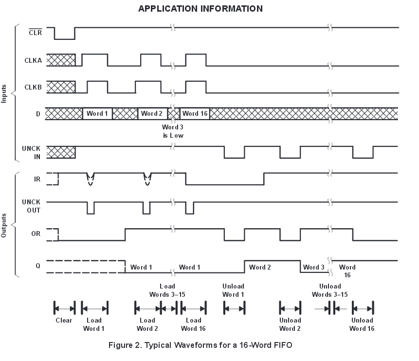

Bastler schrieb: > Hätte ich mir doch blos nicht diese Schieberegisterschaltung angeschaut! Offensichtlich hat niemand diese Schaltung verstanden - meinst du das? Es ist eben kein normales Schieberegister: hat man ein Wort reingeladen, so wird Output Ready und man kann mit dem Auslesetakt das erste reingeladene Wort bereits auslesen, und nicht wie bei einem Schieberegister erst nach 16 Takten. Also ist es genau das, was der TO unter FIFO versteht (was nichts dran ändert, dass ein einfaches Schieberegister auch ein FIFO im weiteren Sinn ist). Siehe beigefügtes Timing Diagramm. Zugegebenerweise handelt es sich nicht um eine besonders einfache Schaltung. Georg
#3984336
Ich sehe da was anderes. Das ist ein Schieberegister mit getrenntem "In" und "Out" Takt. Erst wenn alle 16 drin stehen, kommt auch was raus. So sagt das zumindest das Diagramm. Aber was soll's. Ist eh uninteressant. Wer verbaut schon noch so was. Antwort schreiben |
