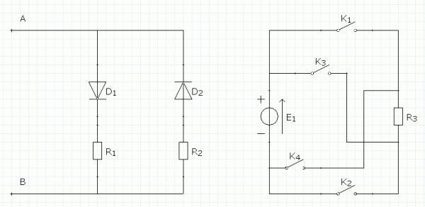

von Mike Beh (Gast)
Hallo!

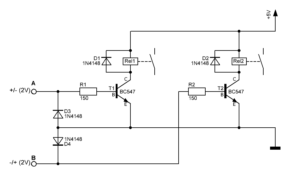

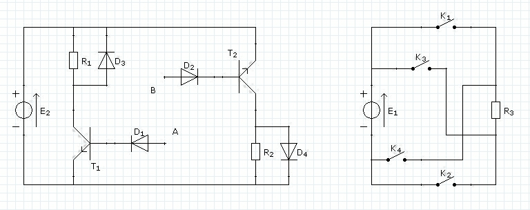

Ich habe hier eine kleine Microcar-Fernsteuerung, die ich für ein
anderes Auto umbauen will. Soll ein Spielzeug für Junior werden.
Ich nehme dazu den fertigen Empfänger-Block und möchte daran die Motoren
des anderen Autos ranhängen.
Das Problem dabei ist, dass das Mikrocar im Fahrbetrieb aus einem Elko
versorgt wird (reicht auch nur 30sec) und die Motörchen entsprechend
leistungsschwach sind und nur minimale Ströme brauchen.
Die Motoren des anderen Autos laufen mit 4-5V DC, sind aber auch keine
Kraft-Monster. Das Ganze wird rein digital betrieben
(vorwärts/rückwärts/aus).
(Sowohl für den Antriebs-Motor selbst als auch für den Motor zum Lenken.
Ja, das ist im neuen Auto ein richtiger Motor der über ein Getriebe
einen Knicklenker-Lkw langsam "lenkt".)
Die Sendeeinheit hat vier Tasten: vorwärts, rückwärts, rechts und links.
Die gemessenen Ausgänge des Empfänger-Blocks geben mir an je zwei
Ausgängen (Antrieb und Lenkung, jeweils als + und - bezeichnet) je nach
Tastendruck entweder eine positive oder eine negative Spannung oder halt
gar kein Signal.
Entsprechend läuft der Antrieb vor- oder rückwärts oder gar nicht und
entspr. das Lenkservo, oder was immer das da ist.
Ich möchte die stärkeren Motoren nicht an diesen Mikroempfänger
anschliessen, da ich diesem die Motor-Ströme nicht zutraue. Somit
brauche ich nun eine Zwischen-Schaltung.
Eine Polwendeschalte ist das ganze ja schon in sich selbst, denke ich.
Welchen Relais-Typ muss ich wie mit Motor und Akku verbinden?
Kann ich die fix mit Solve-Elec aufgemalte Schaltung auch einfacher
machen?
(R1 und R2 mögen Relais 1 und Relais 2 sein, R3 möge der DC-Motor sein,
entsprechende Symbole nicht gefunden, an A und B kommen die
Empfänger-Ausgänge ran)

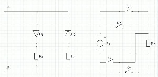

von Mike Beh (Gast)
achso, ich vergas:
In der Zeichnung soll
Relais 1 (R1) die Kontakte K1 und K2
bzw.
Relais 2 (R2) die Kontakte K3 und K4
ziehen.

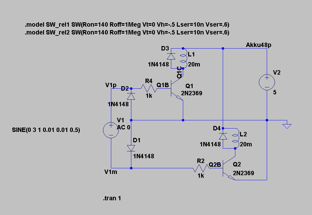

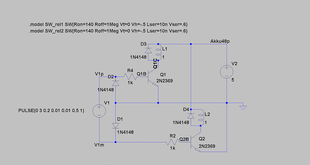

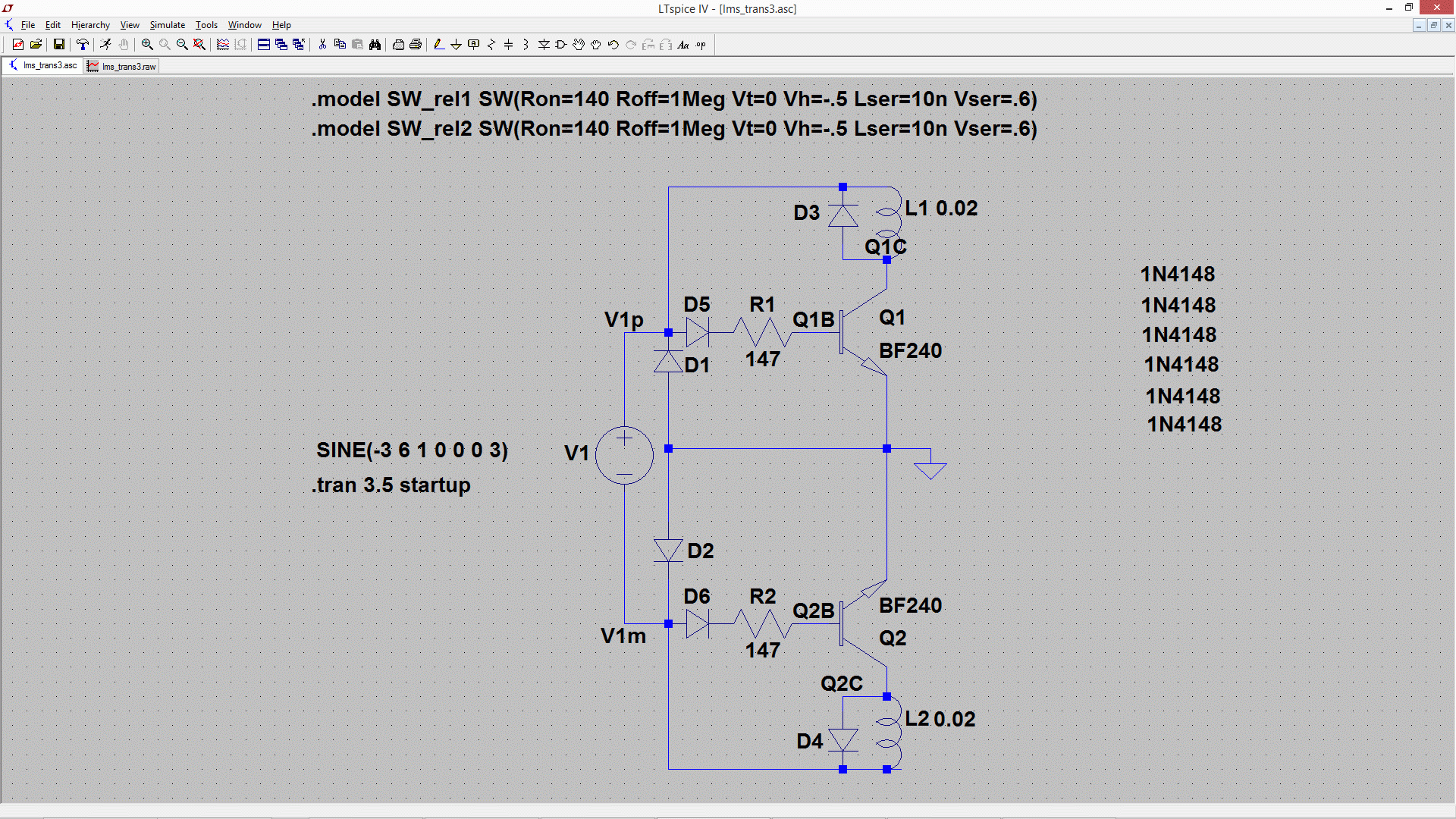

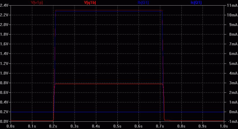

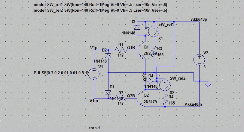

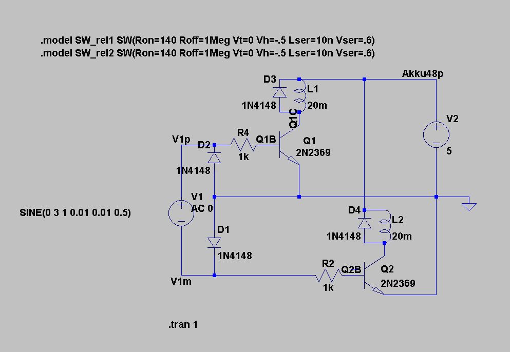

von Mike Beh (Gast)
Hallo nochmals!
Ich komm nicht weiter.
Wenn der Relaisstrom für den Empfänger zu hoch sein sollte, würde ich
Schalt-Transistoren dazwischen packen, siehe Bild.
Diese schalten dann mit einem hoffentlich niedrigen Basisstrom die
Relais. Für die Induktivitäten der Relais habe ich noch Freilaufdioden
vorgesehen, sollte gehen, oder?
Ich komm nun jedoch mit der Ansteuerung nicht klar.
A und B bekommen je nach Tastendruck +/- bzw. -/+. da ich die Relais ja
nicht aus dem Empfänger selbst speisen kann muss ich eine zusätzliche
Spannungsquelle einbauen (E2), wobei später statt E2 direkt an E1
angeschlossen werden sollte, sehr viel Platz ist nicht in dem Spielzeug-
Auto.
Ich muss ja je nach Polaritäten nun T1 oder T2 durchsteuern/sperren
lassen, habe aber keinen Bezugspunkt für Eingänge A und B gegenüber T1
und T2.
Was mache ich hier falsch?

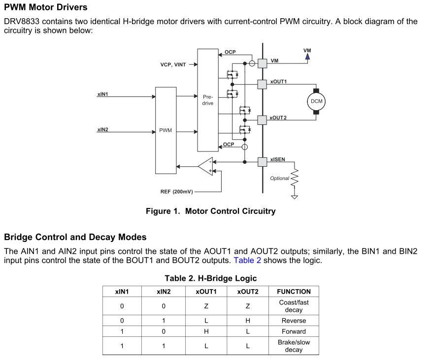

von Markus (Gast)
Aus der letzten Skizze werde ich nicht schlau.
Zur ersten Skizze.
Die Polarität an den Eingängen A und B wechselt ja. Gibts denn dazu auch
ein gemeinsames GND? Oder steht das nicht zur Verfügung.
Dann würde es mit einer fertigen H-Brücke gehen.
Z.B. mit DRV8833
http://www.ti.com/product/drv8833
Gibts als Modul bei https://www.pololu.com/product/2130/specs
A und B könnten direkt auf IN1 und IN2 geschalten werden. Siehe
Wahrheitstabelle oben.
Andere Möglichkeit, falls kein GND zur Verfügung steht.
In Serie zu D1 resp. D2 jeweils ein Optokoppler schalten.
Mit diesen dann die Relais und/oder Transistoren schalten.
von Mike Beh (Gast)
das kann ich nicht sagen, aus dem Empfängerchip kommen halt nur die
beiden Leitungen zum Motor raus, ob man die Spannungsquelle des Chips
als Gnd nehmen kann ist mir unergründlich
> Z.B. mit DRV8833
na der ist doch mal genial, krass dass das kleine Teile dauerhaft 2x1,2A
steuern kann
Im OK sind doch selbst Dioden als Emitter drin, da brauch ich doch gar
keine externen, oder?
und als Detector sind doch Transistoren drin
kann z.B. dieser hier von ELV Artikelnummer 68-11 34 00 Bezeichnung
K3020P z.B. dann Relais schalten und dauerhaft halten?
von Markus (Gast)
Doch, es braucht eine Diode, da der Optokoppler nur bis max. 5V sperren
kann (ist wie eine LED). Eine Diode in Serie oder besser eine Diode
Antiparallel zum Optokoppler.
Da du aber ja zwei Optokoppler antiparallel schaltest, braucht es sie in
diesem Fall nicht.
Das ist ein OptoTriac für Wechselspannung. Geht so nicht, weil er nicht
ausschaltet.
Ein normaler Optokoppler (z.B. CNY17F) reicht. Und damit dann die Relais
oder eine H-Brücke ansteuern. Der Optkoppler kann nicht direkt den Motor
schalten, weil der Strom zu gross sein wird.
Oder allenfalls direkt ein PhotoMOS Relay (z.B. AQY211EH)
nehmen und damit die Motoren schalten. Kommt aber auf die Ströme an.
Also was für eine Versorgungs-Spannung liegt an und was für Ströme
fliessen mit dem neuen Motor bei Stillstand?

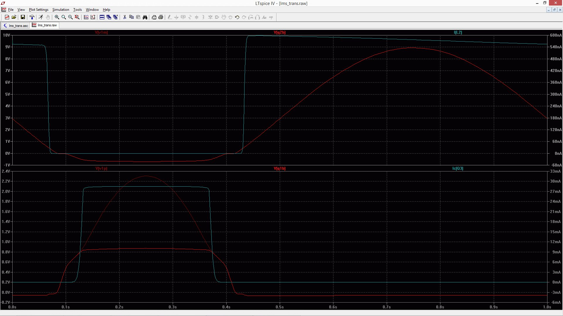

Würde der ILD 74
http://www.reichelt.de/Optokoppler/ILD-74/3/index.html?&ACTION=3&LA=2&ARTICLE=8773&GROUPID=3046&artnr=ILD+74
auch gehen? Dann spar ich Platz für einen Chip
Wie gesagt, der Empfänger-Ausgang wird max. 2V DC <100mA haben und damit
muss ich den OK schalten können. Die Versorgung der Relais würde ich
dann an den Fahrakku hängen, 4,8V. Der Motor an dem Relais zieht 180mA
und vielleicht 1,5A Kurzschluss.

Ich habe gerade noch mal den Ausgang des Empfängers gemessen, der bringt
knapp 2V, kann ich da den CNY17F anschliessen? Der hat laut Datenblatt
eine forward-Voltage von max. 1,65V. Muss da bei Dauerlast ein
Widerstand rein?
von Markus (Gast)
> Widerstand rein?
Ja, da muss unbedingt noch ein Vorwiderstand rein. Ist wie bei einer
LED.
Den Strom würde ich auf 20mA berechnen. Ist etwas knapp mit der
Vorwärtsspannung bei 2V.
Also bei V_F Max: (2V-1.65V)/20mA = 17.5E
Oder bei V_F Typ: (2V-1.39V)/20mA = 30.5E
Somit würde ich 22 Ohm nehmen als Vorwiderstand. Das ergibt bei 2V
folgenden Strom:
I_Min: (2V-1.65V)/22E = 16mA
I_Max: (2V-1.39V)/22E = 28mA
Andere Alternative wäre ein PC827 (Vorwärtsspannung etwas kleiner).
Und ja, dein ILD74 würde auch gehen.
Mit dem Optokoppler wird das Relais aber kaum direkt geschalten werden
können.
Dahinter muss noch einen kleinen Transistor zur Ansteuerung gesetzt
werden.

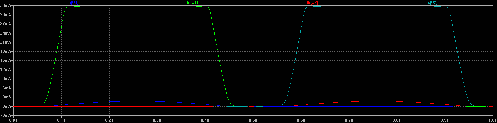

Vielen Dank dafür!
> können.
klar, wieso nicht?
Das FTR-B4CA Relais braucht bei 4,5V 31 mA, das sollten die Optokoppler
schaffen, die sind mit Ice=50mA angegeben, 100mA bei t<1ms.
Sollten die Relais höhere Stromspitzen erzeugen beim Anziehen?
> werden.
Dann kann ich mir den Umweg über die OK sparen und nehmen gleich
Transistoren oder Mosfets.

von Markus (Gast)
Nach nochmaligem Überlegen müsste das Problem auch einfacher und ohne
Optokoppler lösbar sein. Das GND ist über zwei Dioden verbunden (Prinzip
Zweiweggleichrichtung). Hab es oben mal aufgezeichnet.
von Mike Beh (Gast)
> ohne
eigentlich trivial, hätte ich aber auch selbst drauf kommen müssen...
DANKE!
von Stefan F. (Gast)
Kann man nicht einfach eine H-Brücke (als IC) zwischen Empfänger und
Motor schalten?
von Mike Beh (Gast)
> und
> Motor schalten?
bisher sind wir da wohl an dem fehlenden gemeinsamen ground gescheitert
ohne das genau zu wissen, könnte man das wohl mit der von der von Markus
gefundenen Lösung über die Diodenschaltung übergehen und dann einen
Vierquadrantensteller anschliessen

von Mike B. (mike_b97) Benutzerseite
Bei der Umsetzung des Projektes stoße ich auf weitere Fragen.
(hat den Sommer über geruht, der Garten...)
Siehe Schaltplan, wurde ja so von Markus vorgeschlagen.
Von der unteren Hälfte i.M. nur D1 betrachten, der Rest ist erstmal
egal.
Leider sind D1 und D2 seitenverkehrt, aber man kann es auch so lesen.
An Q1 bzw. Q2 hängen eigentlich Relais mit einem Spulenwiderstand von
~140 Ohm, die sind hier als Vswitch ausgeführt. (ist in der Direktive
die Ron=140 richtig?)
I.M. ist real ein DDR-Transistor SC132 verbaut, in ltSpice habe ich
mehrere andere Typen durchprobiert.

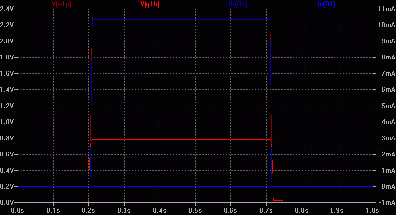

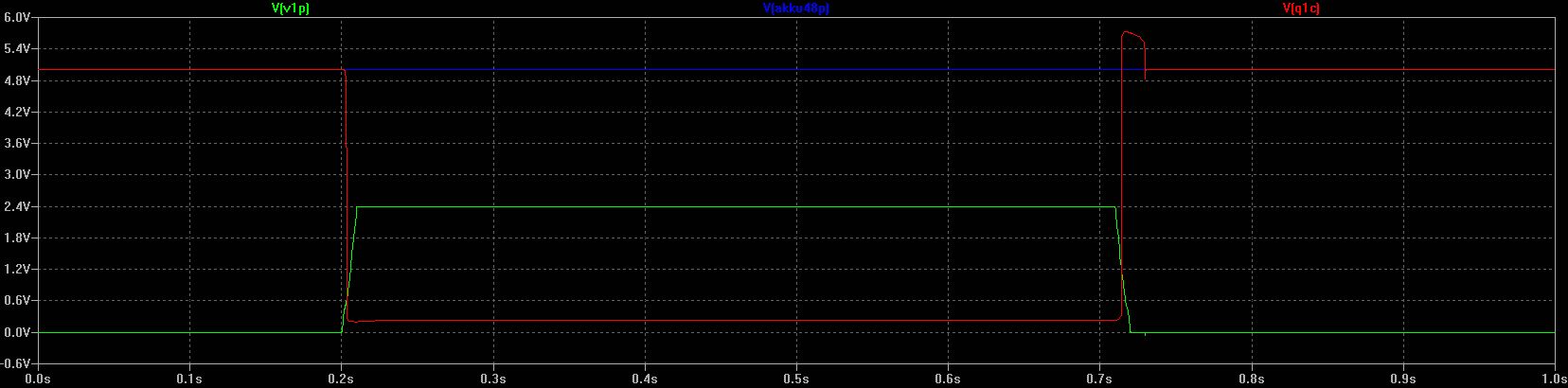

V1 wird als Puls (Taster bzw. digitales Signal) entweder mit + oder - 3V
angesteuert. Dabei darf der Strom nicht mehr als 12mA betragen.
I.M. habe ich V1 in der Simulation als Puls ausgelegt.
Wie man sieht, schafft V1p (Signal also +3V) es nicht über 2.3V hinaus,
was logisch ist denn der Rest von ~0.7V fällt über D1 ab.
Stellt man I(D1) dar sieht man die gleichen 10.x mA wie bei Ib(Q1).
An Ueb(Q1)=V(q1b) beträgt nur noch knappe 0.8V, was der Sperrspannung
(?) von D1 entspricht. Das reicht real nicht aus um Q1 zum Durchsteuern
zu bringen und das Relais an Q1c zum Anziehen zu bewegen.
Hier in der Simulation geht V(Q1c) bei 0.2sek auf 0V und SW_rel1
schaltet (ohne Ic(Q1) zu erhöhen) auf on.
Aber das Relais auf der Platine hat keine Lust dazu.
Eine Verringerung von R1 erhöht Ib(Q1) in unzulässige Bereiche, erhöht
aber V(q1b) nur unwesentlich.
Frage: Wie erhöhe ich V(q1b) ausreichend um Q1 tatsächlich aufzuwecken,
ohne den Grundaufbau eines gemeinsamen GND für V1 und V2 zu verändern?
D.h. wie umgehe ich, dass V(q1b) von V1p auf die Sperrspannung von knapp
0.8V abfällt.
(ganz interessant ist die Simulation mit V1 als Sine mit offset=0V und
Amplitude 6V)
von Markus (Gast)
Also zusammengefasst, in der Simulation funktioniert es, in Real jedoch
nicht.
An Ueb wird sich immer nur ca. 0.7V einstellen. Der Transistor wird mit
Strom gesteuert nicht mit Spannung.
3V - D1 - Ueb
3V - 0.7V - 0.7V = 1.6V
Ib = 1.6V / 150 Ohm = 10mA
Bei einer angenommenen Stromverstärkung von 30 kann der Transistor somit
300mA schalten.
Ich vermute, dass am realen Aufbau etwas faul ist. Kollektor und Emitter
vertauscht?

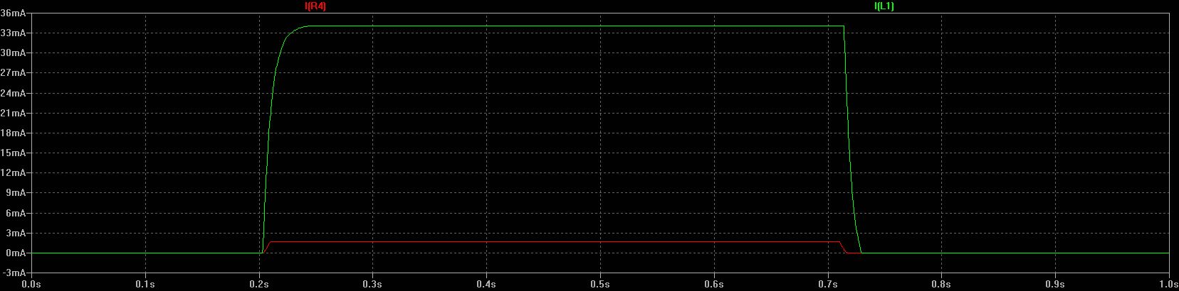

Nein, auch in der Simu ist mir Ueb(Q1) mit <0,8V viel zu niedrig.
Auch stört mich, das auch bei V1>0V ein Strom über D1 von 10mA fliesst,
ist das derselbe wie Ib(Q1) oder addieren sich diese? Das liegt dann
oberhalb der Grenze.
Was mich stört ist, dass ich mit dem Vswitch kein echtes Relais
simulieren, oder wo kann ich Spulenwiderstand (R=150Ohm) und Impendenz
der Relais-Spule beim Vswitch einstellen.
Ich MUSS wissen, ob bei Ueb(Q1)<0,8V und Ib(Q1)~10mA Q tatsächlich das
Relais bei V2=4,5 bis 5V durchsteuern kann.
Ich habe in der Simu folgendes probiert.
D1 und D2 durch Elkos ersetzt (siehe anderer Thread zum symmetrischen
Netzteil)
Q2 npn durch pnp ersetzt (ist das logisch?)
D3+D4 gelöscht
alle diese Einzelmassnahmen bringen nicht den gewünschten Erfolg, V(q1b)
bleibt bei dieser Marke oder V1p sackt ebenfalls durch
was mir auffällt:
GND von V1 ist nicht neutral ggü. V2 sondern liegt an V2-, bei V2 müssen
genauso Dioden gegen GND wie bei V1, oder?
Wenn man wie Markus rechnet
3V - D1 - Ueb
3V - 0.7V - 0.7V = 1.6V, wieso
zeigt die Simulation dann nur knapp ~0,8V ?
Kann es evtl. sein, dass ich über Ueb(Q2) nochmal ~0,7V verliere?
Immer am Graphen abschätzen ob man nun den min/max-Wert richtig abliest
ist auch suboptimal.
Kann ich mir iwie im Simu-Graphen die min/max Werte in einem bestimmten
Zeitabschnitt für die einzelnen Graphen anzeigen lassen? Also quasi eine
peak-Anzeige?
von Markus (Gast)

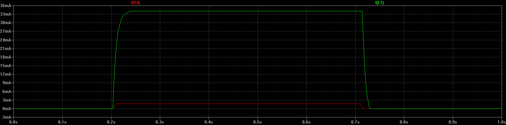

Das Relais kann man mit einer Spule simulieren. (Kontakte interessieren
ja nicht)
Und nochmals, im Transistor ist von der Basis zum Emitter eine Diode.
Darüber fallen immer 0.7V ab. Entscheidend ist der Basis-Strom für die
Ansteuerung.
Das funktioniert. Um den Strom zu reduzieren reicht auch 1k Widerstand
für den Transistor.

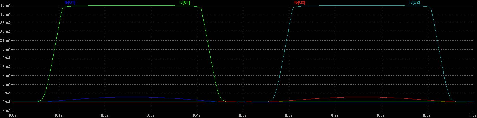

wieviel mH hast Du für die Spulen eingesetzt,
Ich habe grob gerechnet 20mH (3ms bei 145Ohm) eingesetzt.

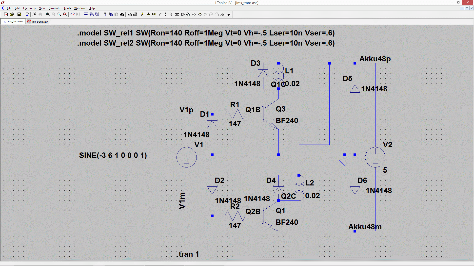

Ich habe jetzt den BF240 als oberen Transistor in der Simulation, in
etwa vergleichbar mit dem SF131 auf der Platine. Ich komme auf Ic=28mA
bei Ib=7mA, das sollte gerade so für das Relais reichen.
Allerdings spielt die negative Seite komplett verrückt.
Als Transistoren (V+ jetzt Q3, V- jetzt Q1) sind jeweils npn BF240
eingesetzt.
V2 ist mit Dioden vom GND getrennt.
Ich hab schon mit pnp auf der V1- Seite probiert, bringt auch nix.
Wo kommen die hohen Spannungswerte an der Basis vom negativen Transistor
her?
Wieso schaltet das Teil nur im nA-Bereich?
Ich peil es nicht.
von Markus (Gast)
Ich hab 1000mH eingesetzt. Kommt aber auf dein Relais darauf an. Und
wieviel mH kommt in diesem Falls ja nicht so darauf an.
Ib kann deutlich kleiner gewählt werden. Wenn das Relais nur ca. 30mA
braucht reicht auch 1mA.
Du musst beim Spannung messen, den linken und den rechten Teil der
Schaltung separat betrachten. (Referenz setzen.) Dies weil das GND ja
quasi floatend ist.
Beim Strom messen spielt es keine Rolle.
Mit PNP wird es nicht funktionieren. Auch die beiden Dioden rechts
braucht es nicht.
Baue es doch mal real auf.
> quasi floatend ist.
Ich habe als "probe reference" sowohl für die Spannungs- als auch für
die Stromsimulation GND gesetzt.
> braucht es nicht.
Der ganze rechte Teil war murks, die untere Hälfte soll ja ebenfalls nur
schalten wenn V1m positiv und V1p negativ ggü. GND ist, quasi wird die
Batterie einfach umgedreht. Daher kann es mit PNP gar nicht
funktionieren.

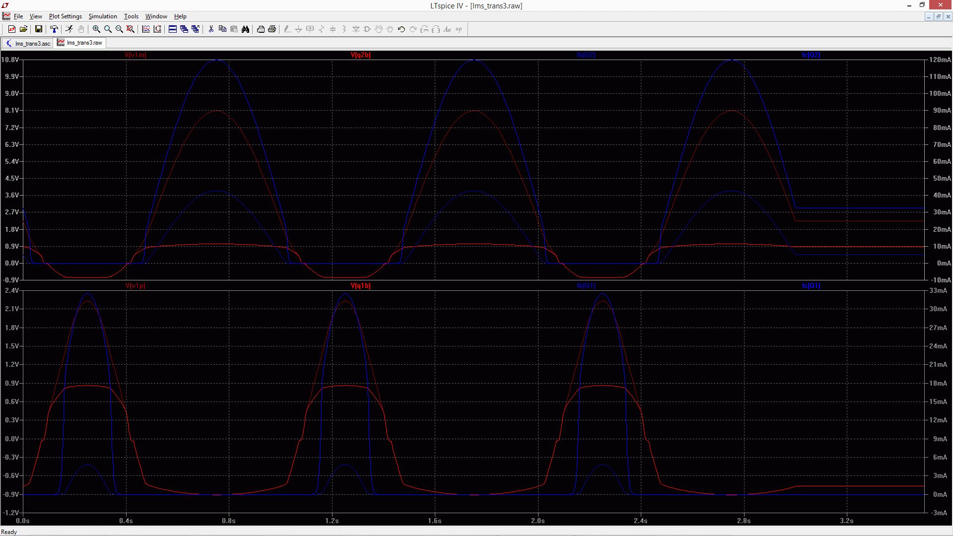

Ich habe probehalber mal die zweite Spannungsquelle entfernt und auch
die Relaisversorgung auf die V1 gelegt.
Dadurch ergibt sich eine ggü. GND symmetrische/spiegelbildliche
Bauteilanordnung, siehe Schaltplan und Simu-Graphen.
Zusätzlich habe ich D5+D6 eingefügt, damit beide Zweige nur bei ihrer

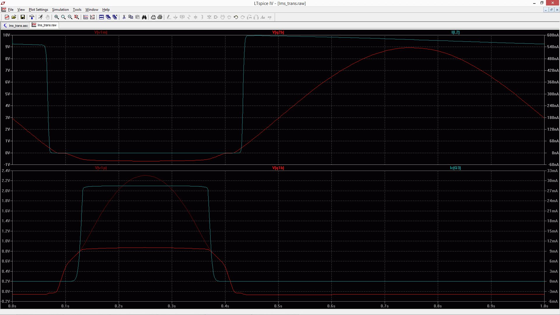

jeweiligen positiven Halbwelle ggü. GND arbeiten.

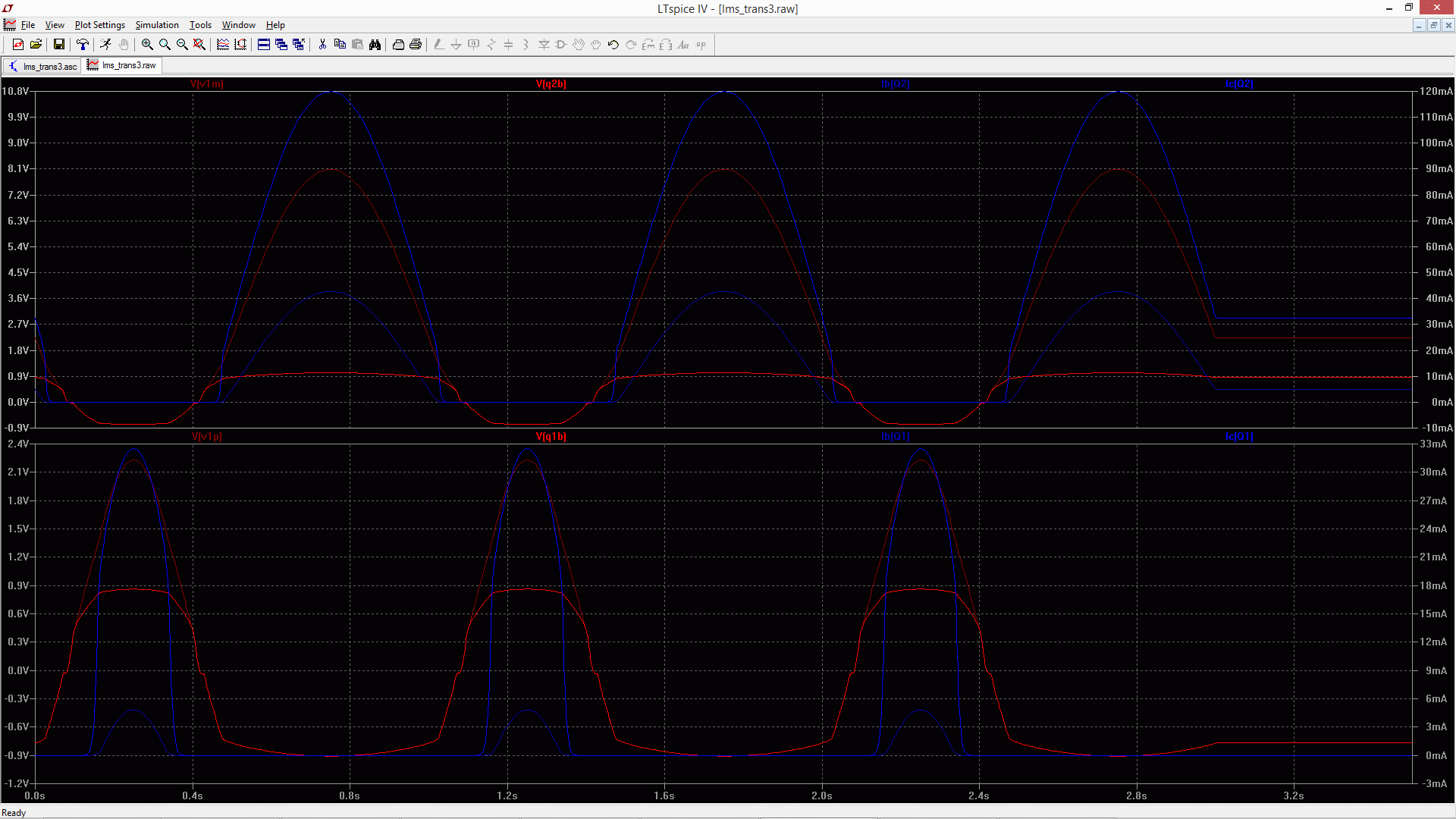

Und trotzdem bleibt immer noch diese völlig abstruse Spannungsverteilung
zwischen dem oberen und dem unteren Teil.
Während für den oberen Zweig (V1=sine, positive Sinushalbwelle, positiv
ggü. GND) eine V1p von ~2,4V ausgewiesen wird (unteres Diagramm, sry),
zeigt die Simu für den unteren Zweig (negative Halbwelle, positiv ggü.
GND) eine V1m von ~10,8V.
Wo bitte sollen aus der einzigen Spannungsquelle (Sinus, 1Hz, Amplitude
6V, offset -3V) eine derartige schiefe Verteilung herkommen?
Dadurch dass der untere Zweig mit höheren Spannungen arbeitet ergeben
sich völlig krumme Tastverhältnisse.
Das würde nix ausmachen, die Signale kommen manuell vom Bediener und den
Ib(Q2) kann ich mit R4 auf ~10mA runterdrücken. Aber laut Simulation
bleibt nach den 3 Perioden ein Ib(Q2) von ~ 5mA und damit eine
permanente Ansteuerung von Relais 2 (hier L2) übrig...
