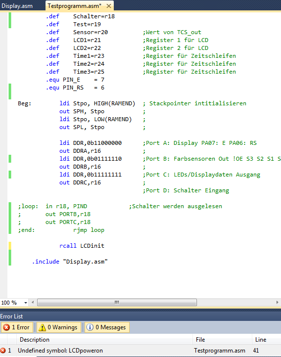

ich habe ein Problem in Atmel Studio 6.2
Ich habe ein Display (Displaytech162c) in Assembler zu programmieren
aber habe Probleme bei der Einbindung des Unterprogrammes.
Ich habe schon oft in Assembler Unterprogramme und enthaltene
Sprungmarken aufgerufen
Dieses Programm wurde aus einem größeren Kontext kopiert, in dem alles
funktioniert. Allerdings bekomme ich einen Fehler ausgegeben, dass das
Objekt "rcall LCDinit" nicht definiert sei und ich finde diesen Fehler
nicht. Vielleicht könnt ihr mir ja helfen :)
Beide ".asm" Dateien befinden sich im selben Ordner.
Mit freundlichen Grüßen
Jonas

Gast #3981691
Eine Zeile über der 1. Zeile auf dem Bild steht noch
.include"M16def.inc", aber offensichtlich fehlt da keine
".include-Anweisung".

    .def  Time3=r25      ;Register für Zeitschleifen
    .equ PIN_E    = 7
    .equ PIN_RS   = 6

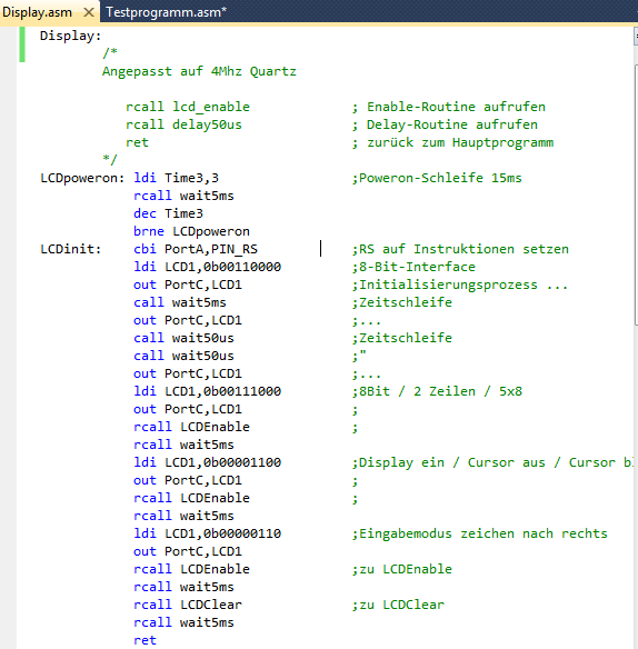

Gast #3981710
> Das ist nicht der gesamte Assemblercode. Und das was ich sehe wirkt
> schon recht abschreckend.
Es gibt natürlich nocheinmal die Datei "Display.asm":

Aber inwiefern wirkt dies denn abschreckend?
Und wo ist nun mein Fehler?
Jonas
Gast #3981973
Hi
>Includiere am besten gleich alles zusammen am Anfang wie es mit der M16
>Inc Datei gemacht wird.
An den Anfang dürfen nur Includes die keinen Code enthalten.
MfG Spess
Gast #3982078
Danke, wenn es nur funktioniert wenn ich die .asm Datei nur vorher
einbinde, frage ich mich warum es in meinen anderen Programmen
funktioniert, wenn die .asm-Dateien am Ende stehen, wie ich es auch in
meinem Elektrotechnik-Unterricht gelernt habe?
Jonas Nelson
Gast #3982080
schreibe es mal wie folgt
.include "Display.asm" und danach ein paar Leerzeichen oder nen
Tabulator
Hab das mal nach längeren recherchieren hier im Forum rausgelesen und
begreife nicht warum das im 6.2er Studio so absolut dämlich gemacht
worden ist, es sei denn in neueren Updates wurde es schon geändert
Gast #3982503
Hi
<.include "Display.asm" und danach ein paar Leerzeichen oder nen
>Tabulator
Weder Leerzeichen noch Tabulatoren. Die letzte Zeile muss einfach mit
einem ENTER abgeschlossen sein. Wenn dieses fehlt ist kein Zeilenende
vorhanden und der Assembler verschluckt sich. Ist aber dem Type vor
dem Bildschirm anzukreiden.
#3982510
Es ist auch egal.
Der Assembler macht 2 Durchläufe, sonst könnte man ja nicht nach vorne
springen.
.include fügt nur die Dateien zu einer großen zusammen, sonst nichts.
Es liegt an was anderem.
