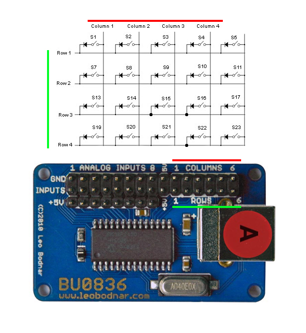

Hallo zusammen, ich arbeite gerade an einem kleinen Projekt und habe von Elektrotechnik und alles was dazu gehört keine Ahnung. Also dachte ich mal ich wende mich an ein Expertenteam wie euch. Es geht um folgendes: Ich habe vor für einen Fahrzeugsimulator ein Lenkrad zu bauen. Natürlich ist der Bauraum hierfür begrenzt um die ganze Elektronik unterzubringen. Ein USB-Board ist bereits vorhanden. Damit dieses aber 16 Buttons ansteuern kann, wird eine Kabelmatrix benötigt. Die größe des USB Boards ist: Length - 2.2" / 55mm Width - 1.25" / 32mm Height - 0.57" / 14.6mm Die Kabelmatrix sollte die selbe Größe aufweisen um das ganze übereinander legen zu können. Wenn möglich sollten die Taster, Encoder per "pin" angeschlossen werden können. Ist es möglich dies von einem von euch günstig designen und fertigen zu lassen?! Mit Angaben von Preisen. Im Moment handelt es sich um einen Prototypen. Ob es eine kleinserie geben wird, steht in den Sternen. Vielen Dank bereits schon mal im voraus. Panamera4

Wenn ich ihn richtig verstehe, braucht er ein board, auf dem ein Steckverbinder zum USB-board und die Dioden und Buchsen für die Kabel zu den Tasten angeordnet sind.

Max B. schrieb: > Unabhängig davon,dass noch nicht klar ist was der TE eigentlich > möchte: > Wäre eine komplett entwickelte Platine (inkl. uC) nicht sinnvoller? > Lochraster scheint ja nicht auszureichen > > Gruß Max In meinen Augen hat er sich doch klar ausgedrückt. Das Board ist schon vorhanden. Er will nur 16 Buttons ranhängen. Also braucht er nur ein Board, was so groß ist wie das USB-Board und dort drauf ein paar Dioden und die Anschlußpins für die Buttons (2 pro Button). Da muß man doch nicht das ganze USB-Board komplett neu entwickeln!

Die zusätzlich Platine ist doch vollkommen überflüssig. Die Taster werden ja offensichtlich ins Lenkrad eingebaut, einzeln. Das Einzige was du (TO) jetzt machen musst, ist an jeden Taster noch eine Diode ranlöten (direkt im Lenkrad), an die du dann das Kabel lötest. Die Verkabelung im Lenkrad geschieht dann genau nach dem Matrixschema. Die Schalter einer Column und die Dioden einer Row werden dabei direkt im Lenkrad schon untereinander verbunden. Das erspart dir am Ende 16x2 = 32 Kabel vom Lenkrad zum "Dioden-Adapterboard" ziehen zu müssen. Stattdessen sind es nur noch 8 Leitungen, die direkt ans USB-Board angelötet werden können.

Cyblord ---- schrieb: > Mach dir lieber mal Sorgen um den Stundenssatz. Stundensatz bei einer Lochrasterplatine mit 20 Dioden und einer Hand voll Stiftleisten/Buchsen? Da würde ich jetzt in meinem jugendlischen Leichtsinn mal die Hochfrequenzprüfungen auslassen und den CE-Kleber einfach so drauf pappen. Die Dokumentation ist schon vorhanden (der Schaltplan im Bild ganz oben). ... Ulli-B

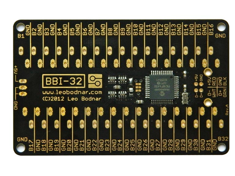

Und, es gäbe auch diese Board vom gleichen Hersteller... http://www.leobodnar.com/shop/index.php?main_page=product_info&cPath=94&products_id=206
Danke, ich kenne diese Platine, leiderist diese zu groß für mein Vorhaben
