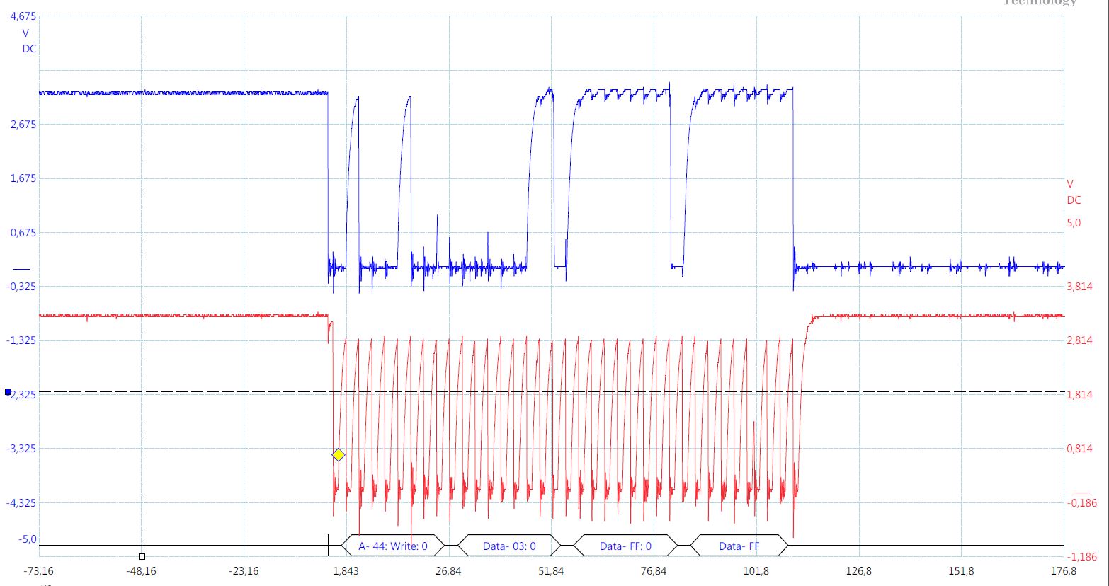

Bin gerade dabei den TWI in einem SAM4e interrupt basiert zu gestalten.
Da ich früher schon bei den ASF-Funktionen schon das Problem hatte, dass
beim schreiben auf dem Bus sich gelegentlich, nach 5min bis 4 std, der
Bus aufhängt, habe ich dieses Problem nun erneut.

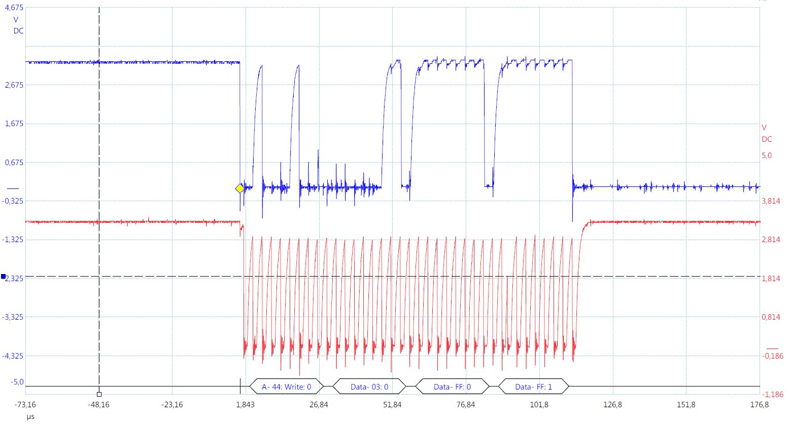

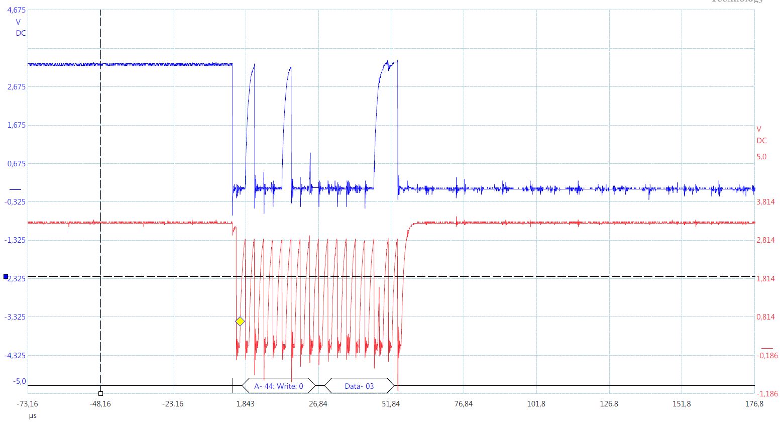

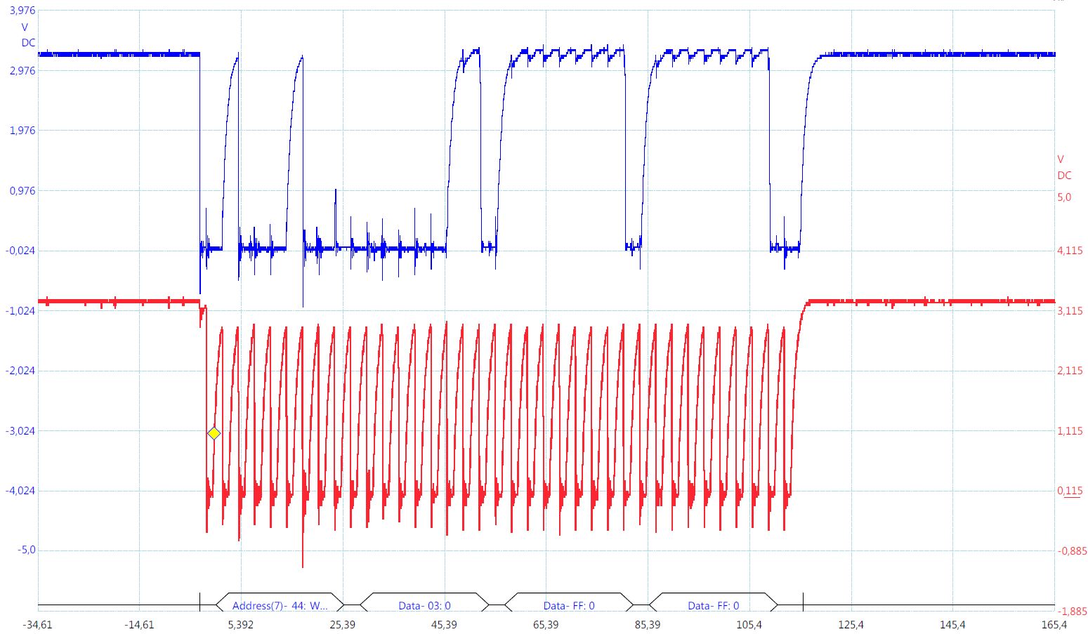

Jetzt bin ich etwas schlauer geworden. Es schein so als ginge ein CLK
Puls verloren. Habe mir vor einer Woche ein Picoscope gekauft, das
kleinste mit 10MHz, hier ist meiner Meinung nach die zu schwache CLK zu
sehen. Ich habe mal Diagramme angehängt eines mit der einwandfreien
Übermittlung und die Anderen sind die fehlerhaften Übertragungen wo die
schwache CLK zu sehen ist.
Weiß einer wie man dem Abhilfe schaffen kann? Pullups verkleinern? Diese
sind derzeit 4K7. Leitungslänge ca. 20cm auf der Platine zu 6 Slaves.
Wie könnte man die Verklemmung in der SOftware lösen? Die Datenleitung
(blau) scheint von dem Slave (PCA9555) auf low gehalten zu werden, da
auch kein Reset der MCU hilft. Ich muss immer erst die PCA9555 resetten
durch Spannung aus und wieder an.
Ich sende immer das gleiche Paket im 100ms Takt. Der Fehler ist wie auf
den Diagremmen zu sehen unterschiedlich und kommt teilweise erst nach
6000 bis 8000 Paketen. Teilweise aber auch schon früher.
#3982174
> sind derzeit 4K7.
Probiers docch mal aus. Schau in die Datenblätter aller Geräte wieviel
Strom das schwächste davon maximal an seinen I²C-Pins versenken kann und
rechne Dir entsprechend aus wie klein der Pullup sein darf. Garantiert
darf er schon noch etwas kleiner als 4.7k sein, so aus dem Bauch raus.
Die Flanken sehen schon arg verschliffen aus auf deinem Oszillogramm
(aber bedenke: auch der Oszi-Tastkopf hat noch ne nicht zu
vernachlässigende Kapazität, steht er schon auf 1:10?)
Außerdem finde ich es seltsam daß der Master hier mal zwischenzeitlich
einen erheblich kürzeren Taktimpuls erzeugt (der ist nicht "schwächer"
wie Du schreibst, der ist einfach kürzer!), da ist noch irgendwas faul
an der Implementation des Masters. Machst Du das in Software?
Da braucht man nicht schauen, ein standardkonformer I2C Treiber muß 3mA
und 400 pF schaffen.
MfG Klaus
#3982331
> sind derzeit 4K7.
bei um 3V 4,7k?
ich würde an Hand der Datenblätter aller Beteiligten den sink Strom
prüfen und mindestens auf 1mA gehen, also 3,3k bis runter je nach Chip
auf 1,1k ist halt ne Frage der kapazitiven Lasten.
sitzen die beiden (SDA SCL) I2C pullup Rs wirklich am Ende der Leitung
alleine !
nicht das irgendwelche I2C Chips eigene am I2C Slave haben.
Gerne werden auch pullup Rs auch schon mal am Master bestückt ->
raspberry Pi z.B. das ist eher kontraproduktiv.
#3982535
I2C-Controller haben oft kein Bus-Reset, d.h. man muß es in SW machen.
Der Master muß dazu sein I2C disablen und SCL als open-drain händisch
takten (max 100kHz), bis SDA wieder high ist. Das kann maximal 9
SCL-Takte dauern.
Gast #3982587
Ich glaube aber nicht, daß es wirklich ein HW Problem ist. Wenn man sich
die Fehlerbilder genau ansieht (ist bei der Auflösung nicht leicht)
erkennt man CLK-Signale, die extrem niedrig sind. Gleichzeitig sind sie
aber auch kürzer als die anderen. Da Slaves nur verlangsamen können,
muß da ein Timing-Problem beim Master sein. Da das nicht immer auftritt,
könnte ich mir eine Störung durch einen Interrupt oder ein ähnliches
asynchrones Ereigniss vorstellen.
MfG Klaus
#3982594
isidor schrieb:
> Dein Mess-System (Oszilloskop oder Tastkopf oder beides) haben
> nicht genug Bandbreite um deine Messaufgabe genau genug zu
> erfüllen.
Nein, das hat mit der Bandbreite des Messwerkzeugs nichts zu tun. Das
hier zu sehende Bild ist typisch für einen I²C-Bus der knapp am Limit
dessen vorbeischrammt wo ich schon längst sagen würde mir persönlich wär
das schon zu heikel für ein zuverlässiges System. Auch wenns scheinbar
gerade so eben noch funktioniert.
Man sieht ganz deutlich (wenn man sich mal vor Augen führt wie I²C
funktioniert) bei den aufsteigenden Flanken wie die Leitungskapazität
von den Pullups langsam (zu langsam!) geladen wird, immerhin wird bei
I²C ja nicht aktiv high getrieben sondern der Ausgangstreiber lässt
einfach los und der Pullup muss die Leitung wieder hoch ziehen.
Also eins der folgenden würd ich tun:
* kürzere Leitung (wahrscheinlich nicht möglich)
* kleinere Pullups
* niedrigere Taktfrequenz.
Und zusätzlich und vor allem:
* Rausfinden was es mit diesem einen seltsam kurzen Takt auf sich hat
der da alle Naselang mal auftritt. Er ist so kurz daß in der kurzen Zeit
der Pullup die Leitung nicht mehr auf high gezogen bekommt. Erzeugt der
Master so einen kurzen Takt (warum in aller Welt?) oder ist das ein
Slave der Clock-Stretching versucht mit nem ziemlich unglücklichen
Timing? Der Master scheint ihn mit zu zählen und kommt auf 9, der Slave
mit dem er gerade spricht zählt nur 8 und bleibt dann im ACK hängen.
Gast #3982615
Jetzt wo ich mir es nochmal anschaue muss ich dir Recht geben.
Es sind ja hochfrequente Spikes zu sehen.
Die Pullups sind auf jeden Fall zu schwach, bzw die Clockrate zu hoch.
(Firma: Brainit GmbH) #3982642
Die Signale sind grenzwertig, sollten aber funktionieren. Es gibt eine
saubere fallende Flanke.
Das Problem ist eindeutig und ausschließlich der zu kurze Clk-Puls.
ich würd aber trotzdem auch an den Pullups drehen...
Gast #3982658
Grundsätzlich würde ich auch kleinere Pullups nehmen, bei 3.3V so 2k2.
Aber hier sind beliebig viele Takte fast (wären ganz, wenn Pullup
kleiner) korrekt im Pegel und einzelne dann wieder nicht. Die Pullups
ändern sich zwischendurch nicht!
Das Timing kann man nicht genau ausmachen, die 'langsame' Anstiegszeit
ist aber typisch - eben wegen des Pullups.
Bei dem Problempunkt schient mir die Periodendauer einmal zu klein zu
sein.
Ich tippe auf ein Problem im Master - Software.
Übrigens, die Bandbreite des Skopes ist für diesen Zweck ok, denn sonst
würden die fallenden Flanken nicht so steil dargestellt.
Gast #3982662
.... der aber nicht durch die Prozessor-Hardware verusacht sein muss.
Mir machen die starken Spikes zu denken. Es gibt starke
"undershoots" aber auch Überschwinger, die können das Bussystem
durecheinander bringen. Es kann natürlich eine Fehlmessung
des Oszilloskops sein, oder ein magelhafter Massebezug.
Wichtig ist es die Bus-Topologie geradlinig auszuführen und
keine wilden Stern-Anordnungen zu wählen. Niederohmige Pullups
vermindern auch die Über-/Unterschwinger. Aber auch eine
"innige" Masseverbindung unter allen Busteilnehmern ist wichtig.
Haben wir schon über ausreichend Abblock-Kondensatoren gesprochen?
(Firma: Brainit GmbH) #3982714
Von zweiterem gehe ich auch aus. Und/oder von einem Schaltnetzteil in
der Nähe (sieht bei mir genauso aus, wenn ich den Notebook eingesteckt
habe. Notebook ausstecken => Signal sauber)
Übrigens: Die messung gehört unbedingt mit 1:10 Taskopf wiederholt. Dann
sind die Flanken vermutlich auch wesentlich sauberer.
Der zu kurze Clk-Puls ist mit an Sicherheit grenzender
Wahrscheinlichkeit ein Software-Problem am Master.
Gast #3982734
Das eben nicht. Denn ein 1:1 Tastkopf würde die scharfen Spikes
glattbügeln. Die Spikes sind wesentlich steiler als die
Signalflanken am I2C Bus. Daher hat der Bus selbst ein Problem.
Gast #3982748
Oder die Spikes werden direkt in den Tastkopf eingestreut und haben gar
nichts mit der Schaltung zu tun. Solange der Tastkopf mit den unsäglich
langen Masseclips irgendwo an GND geklemmt wird, solange glaube ich
Das eben schon. I2c ist sehr empfindlich auf Leitungskapazitäten, und
mit einem 1:1 taskopf fügst du erhebliche Kapazität hinzu, mit 1:10
entsprechend weniger.
Seeing is believing.
Gast #3982758
Da hast du allerdings auch wieder Recht. Dann gilt wieder mein
Eingangs erwähntes Bandbreite-Problem ..... dagegen spricht aber
dass das Oszilloskop nur 10 Mhz Bandbreite hat, solche Spikes
sind dafür gefühlsmässig schon zu hochfrequent, könnten also
bei der Bandbreite gar nicht in Erscheinung treten
..... und es gilt: wer misst, misst Mist.
Also eigentlich müssten wir alle selbst dabei sein .....
Gast #3982976
Danke erstmal für die zahlreichen Tips.
Nachdem ich den I2C nun mit 50 kHz betreibe sehen die Flanken schon
deutlich besser aus. Zusätzlich habe ich die Pullups noch verringert
(jeweils 2k35). Noch schönere Flanken. Bis gerade eben funktionierte
auch alles ganz gut. Nach 5h 12min ist er dann doch wieder hängen
geblieben. Diesmal aber mit korrekter Übertragung auf dem Scope. Das Ack
kam noch, dann wurde Stop gesendet und dann war es vorbei. 8022146
Pakete hat er geschafft. Danach verbleibt die Datenleitung wieder auf
Low, SCL ist high. Wieviel Zeit dazwischen vergeht kann ich nicht sagen.
Das habe ich leider nicht mit auf dem Schirm. Ist bloß der Aktelle Pegel
wenn ich aus dem Single Modus raus gehe.
Muss auch gestehen, dass ich den Debugger zwar angeschlossen hatte aber
irgendwie nicht gestartet :) Lief quasi stand alone.
Bevor ich irgendwas weiter sage, lasse ich es noch einmal die Nacht über
laufen. Nicht dass jetzt der deaktivierte Debugger noch irgendwie
reingespuckt hat, da das AVR Studio auch noch offen war und ich dort
trocken etwas Code sortiert habe.
