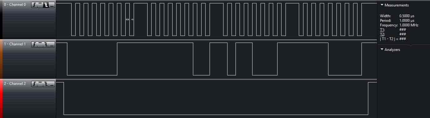

Hab mir die 32Bit zusammen gesetzt und versende diese. (Anhang) Leider
will der DAC aber nicht so wie ich das will. OUTA und B bleiben bei 0V.
Ich habe das Gefühl, ich sehe einen Hinweis im Datenblatt nicht.
Wenn ich das richtig verstehe, reagiert der DAC auf die fallende Flanke.
Dh. die Bis müssten sein:
Adresse: 1111 (Beide DACs auswählen)
Command: 0010 (Ins Register schreiben und alle updaten)
16 Bit hab ich irgend nen Wert drin. Aktuell 3.xxV
Die Frage ist nur, ob der Anhang so korrekt ist oder ob ich das
Datenblatt nicht verstehe.
Die Schaltung habe ich einmal aufgebaut und seit gestern nicht mehr
geändert.
// Update:
CH1: SCK
CH2: DIN
CH3: SS Pin (Sync)
Gast #3982245
Richtig verstanden:
"Data from the DIN line is clocked into the 32-bit shift register on the
falling edge of SCLK."
Das DB spricht von:
"The SYNC line must be brought high within 30 ns of the 32nd falling
edge  of SCLK."
Auf LA.jpg sieht's nicht wie 30ns, eher wie 2µs aus.
OP #3982357
Das habe ich auch schon überlegt. Allerdings setze ich den SS bin direkt
nachdem ich die Daten versendet habe wieder auf high.
void spi_tranceiver (int cmd) {
  SPDR = cmd;
  while(!(SPSR&(1<<SPIF)));
Der MCU läuft mit 16Mhz extern.
Gast #3982395
> direkt
Die Abarbeitungszeit im Code dauert, das ändert nichts daran, dass das
Timing lt. DB nicht eingehalten werden kann.
Du wirst das Timing nicht einhalten können, denn selbst bei 20MHz
Systemtakt würde jede einzelne Pozessortakt bereits 50ns dauern.
Nachfolgende Befehle benötigen ein Vielfaches davon.
Die Hard-SPI des ATM328 bietet nicht an, SS gleichzeitig mit dem letzten
der Takte hochzuziehen. Einzige Chance das Timing einzuhalten, wäre m.E.
eine angepasste Soft-SPI, bei der Sync zeitgleich mit der letzten
fallenden Flanke gesetzt wird.
#3982413
Da komme ich auf 62,5 ns pro Takt - deutlich zu langsam.
Übrigens wartet Dein Code nach der 32. fallenden Flanke wieder auf eine
ansteigene, was wegen o.g. SYNC Verhaltens nie funtionieren kann.
Die 30 ns klingen für mich nach Software-SPI. SCK und SYNC auf denselben
PORT legen, denn sie müssen in derselben Instruktion im 32. SPI Takt
geschrieben werden.
