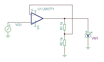

Hallöchen,

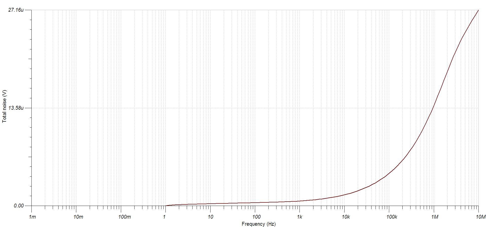

ich habe gerade mal das Rauschen eines nicht-invertierenden-Verstärkers
simulieren wollen. Bei dem resultierenden Grafen des totalen Rauschens
ist mir allerdings aufgefallen, dass zu höheren Frequenzen das Rauschen
stark ansteigt.
Eigentlich hätte ich angenommen, dass zu kleineren Frequenzen das
1/f-Rauschen dominiert, zu höheren Frequenzen das weiße Rauschen
dominiert. Das weiße Rauschen hat ja immer eine gleichbleibende
Leistungsdichte. Dementsprechend müsste das Rauschen doch linear
ansteigen?! Oder haben OPVs bei höheren Frequenzen noch weitere
Rauscheinflüsse, die das Phänomen erklären?
> ansteigen?!
Das geht aus energetischen Gründen gar nicht, weil eine konstante oder
ansteigende Rauschleistungsdicht, integriert über alle Frequenzen eine
unendlich hohe Leistung bedeuten würde.

Deine Frequenzskala ist logarithmisch! Von einem zum nächsten Teilstrich
ist deine Bandbreit 10x so groß! Damit ist die Spannung durch das weiße
Rauschen 3x so groß

Du hast nicht die Rauschspannung/sqrt(Hz) dargestellt sondern das
Integral, also die tatsächliche Rauschspannung bei der Bandbreite f.
Durch die logarithmische Skalierung ergibt das auch bei konstanter
Rauschspannungsdichte einen steilen Anstieg.

Das ist normal, dass dei Rauschspannung bezüglich Bandbreite mit der
Wurzel ansteigt.
Nimm mal an du hättest 10nV/sqrt(Hz).
Das ergibt bei 100Hz Bandbreite
Urms = sqrt(100Hz)*10n/sqrt(Hz) = 0,1uVrms
Bandbr.[Hz] Urms
100 0,1uV
1k 0,31uV
10k 1uV
100k 3,1uV
1Meg 10uV
10Meg 31uV
