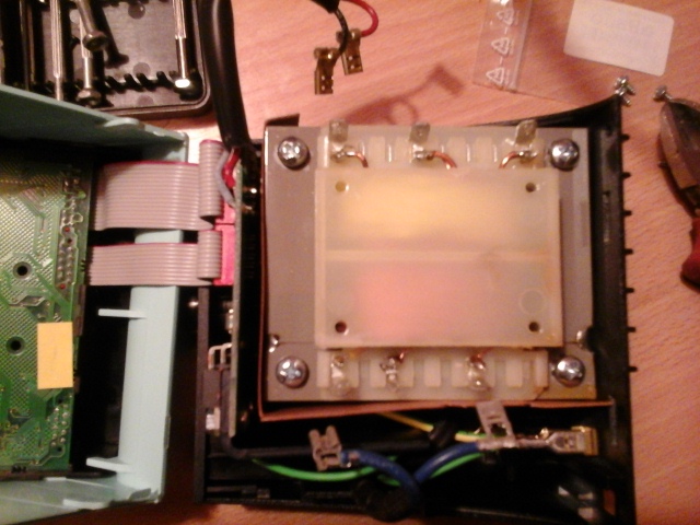

Hallo zusammen, folgendes... 1 Trafo(Blechpaket/Trenntrafo) prim.230V /sek 12V/24V (denke ist nur eine sek. Weil nur 3 Abgänge auf der sek Seite sind) 160Watt Verbaut ist das gute Stück in einer Weller WD Lötstation. Das Problem ist das er in letzter Zeit sehr laut ist. Im normalen Werkstattbetrieb fällt das nicht auf aber wenn man in seiner eigenen E-Werkstatt ist und alles ist ruhig dann nervt dieses Brummen doch schon. Hatte zwar schon mit ein paar Wellers zu tun jedoch nicht in ruhigen Räumen...denke das die alle leicht Brummen wegen dem Typ vom Trafo jedoch ist diese schon Ark laut. Erste Prüfung erbrachte nix alles io.. Mechanisch Entkoppelt habe ich schon getan mit mässigen Erfolg. Deshalb jetzt die Fragen. Brummen alle Weller WD Stationen? Weller will fuern neuen 80 Euro haben..deshalb bin ich da skeptisch obs was bringt Würde es gehen wenn ich anstatt den Blechpakettrafo ein Ringkerntrafo einbauen tue? Ringkern sind ja bekannt dafuer das sie viel ruhiger sind. Würde auch ein nehmen der auch noch etwas luft hat in Sachen Leistung so ca 200W.. Also im Prinzip den vorhandenen gegen ein Ringkern ersetzen, gibts da irgendwelche Dinge die man beachten muss.. Die Elektronik müsste das ja egal sein wer ihr die 12/24 V gibt oder gibts da bedenken wie z.b der etwas höhere einschaltimpuls des Ringkern... Hoffe kann mir jemand weiterhelfen.. gruss

ein Bild wäre nicht schlecht. Gruß Frank

Doch Schrauben har er schon jedoch dienen die um den Trafo am Gehäuse zu befestigen, von oben komplett durch bis zum Gehäuseboden wo dann Gewinde in der Bodenplatte ist, hat Weller nicht gut durchdacht... die neuen WX Einheiten besitzen übrigens nicht mehr solch ein Trafo sondern einen Ringkerntrafo... Kann man nun ohne Problem ein Ringkern einbauen bzw. Gegen den anderen Tauschen oder gibts da zwecks elektronische Reglung probs. an die ich nicht gedacht hab.. ein Bild vom Trafo folgt nachher...

Da sind 2 Möglichkeiten. Brummt er auch ohne Last ist es die Wicklung dann kannst du nichts machen. Brummt er ohne nicht flattert der Kern, kannst du versuchen ein dünnes Blech zusätzlich auf den Kern zu schieben. Ist er vergossen so ist es Sch... ade.
Schon mal etwas von Trafolack gehört? Damit hat man früher die Trafos "entbrummt", indem man die Bleche des Kerns nach dem Stopfen lackierte. (meist ein rotbrauner Lack) Bei der heutigen Schweiß-Technik steht vielleicht trotzdem eines der äußersten Bleche etwas ab. Auch da könnte etwas Lack aus der Sprühdose helfen. Da sollte man an einen Lack denken, der temperaturfester als Kunstharz oder Acryl-Lack ist. Vielleicht brummt auch nicht der Trafo, sondern nur ein im Streufeld des Trafo befindliches Blech.
Also folgendes kann ich sagen.. wenn die Sekundärseite abgeklemmt ist brummt er auch.. also auch ohne Last Messung von Primärseite zu Sekundärseite zwecks Widerstand liegt im Megaohmbereich... eine Behandlung mit Urethan(Harz) hat er schon hinter sich, brachte garnix... Mechanisch entkoppelt ist er soweit möglich da ja die 4 Befestigungsschrauben durch den Trafo zum Gehäuse gehen bringen die Gummischeiben keinen Nenenswerten Erfolg Daher..der Trafo is halt Schei...e.. Deshalb dachte ich ja an ein Ringkern.. jedoch je mehr ich jetzt überlege und eure Beiträge lese wird mir da der hohe Einschaltstrom nen Strich durch die Rechnung machen . 160W muss er haben...abgesichert ist die Lötstation mit ner T800mA ein Ringkern würde die denke ich sprengen.. mach ich ne Grosse rein oder TT ist er nicht mehr gegen Überlast geschützt... Auch die Abmessung ist schwierig, Durchmesser des neuen darf nur 7cm bis max 8cm betragen dafür könnte er in der Höhe variieren , jedoch finde ich nur Ringkerntrafos bei dieser Leistung mit minimal 10cm Durchmesser... Alles schiete, werd dann wohl doch nen neuen baugleichen Wellertrafo holen in der Hoffnung das der schön leise ist...
