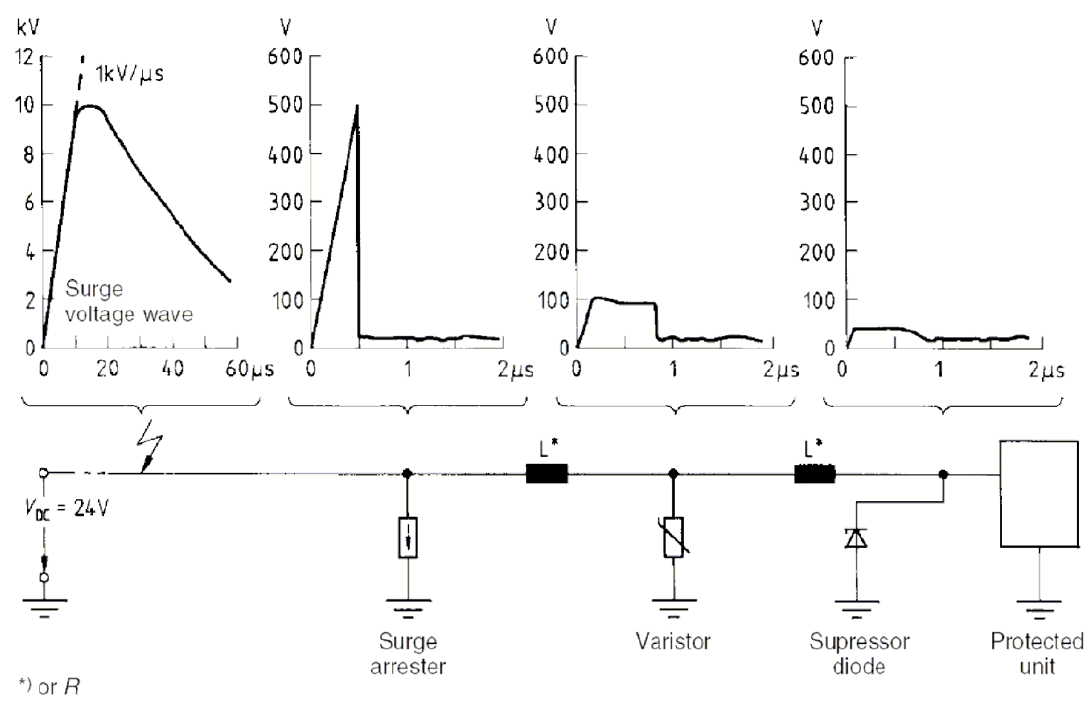

Ich habe einen Transformator mit 2x115V primär und 1x115V sekundär und
will die nachfolgende Schaltung mit Varistoren gegen Spannungsspitzen
schützen.
Ich habe jetzt mal irgendwo aufgeschnappt, dass es besser sei den
Varistor sekundär zu verbauen, ist das korrekt oder macht das eigentlich
keinen Unterschied?
Danke!

Die Spannung die zuviel ist muß ja irgendwo abfallen.
Wenn der Varistor sekundär angeschlossen ist, wirkt
der Wicklungswiderstand des Trafos als Vorwiderstand.
Primär hättest du nur den Widerstand der Sicherung.

Beachte das ein Varistor ein Verschleißteil ist mit jedem
Überspannungsimpuls den er ableitet, erhöht sich sein Leckstrom und die
Schwellspannung wird niedriger. Deswegen lieber Supressordioden nehmen
wenn die kurzfristigen Ströme nicht ganz so hoch sind. Da können die
Varistoren kurzzeitig mehr ab.

In der Regel sind Überspannungsschutzelemente primär- und sekundärseitig
überflüssig, da ein ausreichend dimensionierter Brückengleichrichter mit
nachfolgendem Elko kurzzeitige Spannungsspitzen sehr effektiv abfangen
kann. Gegen echte, länger andauernde Überspannungen, die auf diese Weise
nicht gefiltert werden können, hilft dann ein Varsitor sowieso nicht,
weil er die Verlustleistung garnicht aufnehmen kann.
Aber von welchen Spannungsspitzen reden wir überhaupt?

Der Trafo wirkt bei den Strömen wo der Varistor dann aktiv ist, als
Quasi-Kurzschluß. Bringt also recht wenig.
Im Allgemeinen fährt man besser, wenn man die Ströme immer in möglichst
kleinen Flächen rückführt. Daher ist der Varistor auf der Primärseite
besser aufgehoben.
Er könnte auf der Sekundärseite wegen seinem relativ hohen ESR als
Snubber für schlechte Gleichrichterdioden einen positiven Effekt haben.
Ich habe das alles endlos durchsimuliert, aber gebracht hat es nichts.
