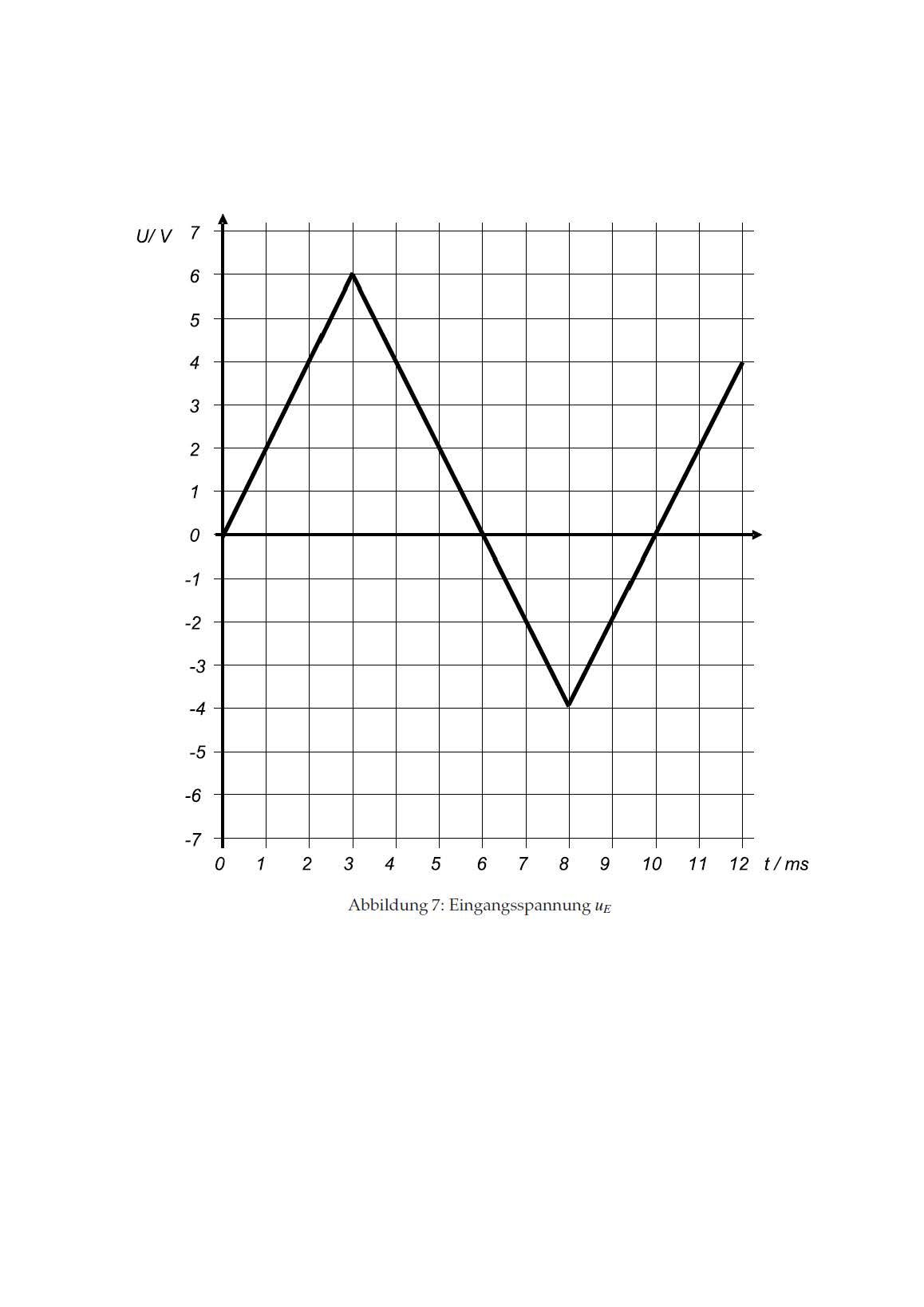

Hallo Leute,
ich habe ein Problem zur folgenden Klausur Aufgabe und wäre dankbar wenn
ihr mir weiter helfen würdet.
Im Folgenden Schaubild ist die Eingangsspannung Ue eingezeichnet,
verlangt in der Aufgabe ist den Strom durch meinen Widerstand bzw. durch
meine Zener Diode zu zeichnen.

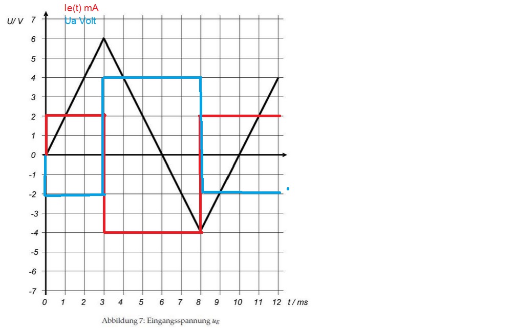

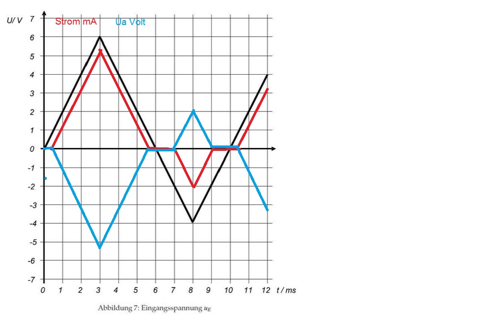

Was ich nicht ganz begreife ist was der Unterschied zwischen der
Durchlasschwelle 0,7 V und der ZENERSPANNUNG 2 V ist.
Eine Lösung von einem Studenten hilft mir da auch nicht so weiter bzw.
ist mir nicht verständlich.
Ich brauche dringend eine Aufklärung :(
Ich danke im Voraus !
Gast #3983606
Im Durchlassbreich hat die Zenerdiode 0,7V und im Sperrbereich 2V. Eine
normale Diode leitet im Sperrbereich gar nicht. Desgen werden
Zenerdioden üblicherweise im Sperrbereich betrieben.
