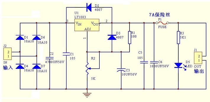

vielleicht könnt Ihr mir weiter helfen, bei meinen Regelbaren Netzteil
mit den LT1083.
Folgendes, ich habe:
Einen Ringkerntrafo 24V/9,38A.
Eine fertig aufgebaute Platine/Regelbares Netzteil mit LT1083, DC
2,5-38V, AC 2,5-27V,
Ausgangsspannung regelbar von 5-35V.
Als Lade/Siebelkos habe ich noch zusätzlich 3x10000uF/50V zwischen C2
geschaltet, denn der Elko auf der Platine ist zu wenig.
Nun passiert folgendes, ich brauche für Versuche an einer Schaltung
(Röhrenamp o.ä.) eine Heizspannung von 6,3V, und ein paar Amper.
Eine Röhre (ECC83) mit ca 300mA - funktioniert.
Mehrere Röhren oder als Beispiel eine 6AS7, die ca. 2,5A zieht, bricht
die Spannung zusammen!
Wie kann das sein, der LT kann 7A, Netzteil sogar > 9A???
Sind die Verluste zwischen den 35V und den 6,3V so groß, das er es nicht
schafft?
Bin für jede Hilfe dankbar!!!!!!!!!

35V-6,3V = 28,7V (=Spannung, die der Regler 'vernichten' (d.h. in Wärme
umsetzen) muss.
Bei 2,5A fallen also 28,7V*2,5A = 71W Verlusleistung an.
70W wirst du bei noch so gutem Kühlkörper nicht von dem TO220 Gehäuse
wegbekommen. Ergo: Der Regler wird zu heiß und schaltet sich ab, die
Ausgangsspannung bricht ein.

Der SOA-Schutz regelt ab, dazu muss der nicht unbedingt sehr heiß
werden. Bei hohen Spannungen hält der Längstransistor nicht viel Strom
aus. Das steht doch im DB, ich hatte oben auch gesagt wo genau, aber das
zu lesen ist offenbar zu viel verlangt.

Dank Dir, das habe ich vermutet, denn ein LM317 hat's geschafft.
Ist nur doof, wenn man davon Ausgeht das der LT von-bis kann und 7A
schafft, sollte er auch bei 5V 5A aus geben... so dachte ich! Ohne den
LT zu studieren.
Also bei 12V am Eingang, würde er es locker schaffen, oder?
Kann ich irgendwie die 24V Ausgang Trafo so runter regeln, das er bei
6,3 V wenigstens 3A schafft??
Danke ArnoR
Gruß,
Karsten
Gast #3984462
Gab ja schon den Hinweis auf das Datenblatt. 70W wirst wahrscheinlich
nicht mal mit Zwangslüftung vernünftig wegbringen. Also mußt mit der
Eingangsspannung deutlich runter. Anders wird das nix.

Das Regler IC dürfte ein SOA Begrenzung für den internen
Leistungstransistor haben, und bei einer so hohen am Eingang Spannung
gar nicht erst so einen hohen Strom zulassen.
Die Passende Lösung wäre weniger Spannung vor dem Regler.
